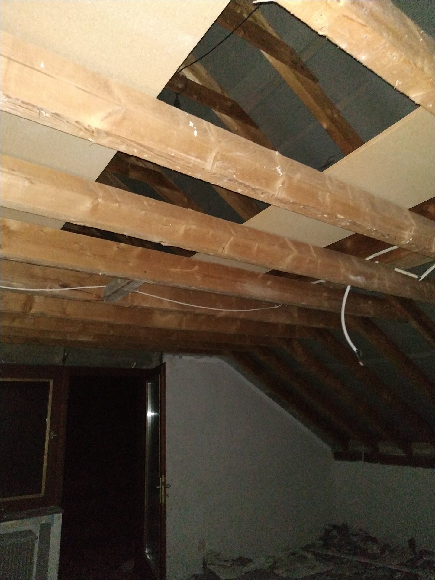

    Hallo wir wollen im Badezimmer in die Decke LED-Trockenbauprofile einbringen.
    Die Decke ist momentan noch komplett offen.
    Wie im Bild zusehen ist, ist Platz zwischen den Kehlbalken. Dort soll dann auch eine Zwischendämmung aus Glaswolle.
    Nun stellt sich mir die Frage, wie ich am besten das Netzteil der LED-Stripes unterbringe. Am besten so, dass ich später diese wieder austauschen kann, ohne Rigips aufreißen zu müssen oder die Dampfbremse zu beschädigen.

    Ich habe bei mir damals LED-Einbaulampen in die Decke eingebracht und das Netzteil und eine Abzweigdose in unmittelbarer Nähe zur Lampe (bitte installationszonen fürs Bad beachten) positioniert.So kann ich immer wenn irgend etwas sein sollte die Lampe ausclipsen und komme an die Elektrik dran.

    Das Netzteil passt in eine Abzweigdose? Oder macht da eine kleine Revisionsür Sinn?

    Das Netzteil passt in keine Dose. Das kommt durch das Lampenloch in die Decke gelegt. Kannst natürlich ne extra Reviluke setzen.
    Wie schaltest du die Strips? Touch Schalter oder per Fernbedienung?

    Wenn da noch einen Zwischendämmung rein kommt, dann wird ja der Bereich im Dachboden darüber nicht ausgebaut. Somit solltest du von oben doch rankommen.

    Die LED Strips sollten per Lichtschalter an und aus gehen. Ich suche noch nach einer geeigneten LED Stripe.
    Von oben wird das mit OSB Platten zugemacht, da der obere Teil als Abstellfläche dienen soll.
    Ich könnte auch eine kleine kreisrunde Öffnung in der Decke lassen und diese mit dem Deckel einer Abzweigdose schließen. Ist bestimmt dezenter als mit einer Revisionstür.

    da die OSB Platten, wegen Schimmelbefall, in regelmäßigen Abständen getauscht werden müssen, ist das Problem
    doch gelöst, man kommt immer von oben dran

    Dann mach das doch von oben. Du wirst doch nicht auf jeden Quadratzentimeter auf dem Dachboden etwas draufstellen. Auch muss der Zugang ja nicht in der Mitte vom Dachboden sein.
