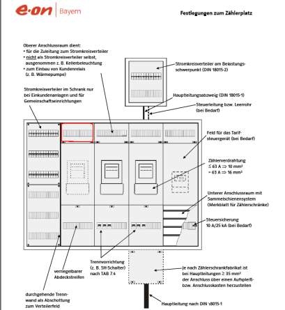

    Bei unserem Neubau hab ich einen Zählerschrank mit Stromkreisverteiler (für den Keller) eingebaut. Nun habe ich im EG und OG nochmal jeweils einen Stromkreisverteiler.
    Darf ich im oberen Anschlussraum des Zählerschrankes die Sicherungen für die Zuleitungen der Stromkreisverteiler für EG und OG unterbringen? Oder sollte ich die im Stromkreisverteiler nebenan einbauen?
    EVU: Eon-Bayern
    Hab euch ein Bild von Eon-Bayern mitangehängt, dort wird mein Anliegen vielleicht klarer.
    rot = mein bevorzugter Platz für die Sicherungen.[​IMG]

    theoretisch pro Zählerfeld max. 3Sicherungen, neuerdings wird auch dies immer schwieriger.
    Aussage von eon Bayern bei der Installateurversammlung 2008: Keine Sicherungen mehr im oberen Anschlussraum, nur noch die Ansteuerrelais(Boilerrelais).
    Welche HSA sind den drin? Brauchen die Steigleitungen überhaupt extra Sicherungen?
    Stattdessen Absicherung oder Hauptschalter im UV.

    Also ich würde die Sicherungen für die Steigeleitungen im Verteilerfeld abordnen und möglichste eine Möglichkeit des getrennten Abschaltens der Etagenverteilers schaffen...

    Also zu den UV's gehen 5x6mm² NYM. Einen UV hab ich vergessen zu erwähnen, es werden 3 UV's -> EG, OG, Garage. D.h. es werden 3 3er Sicherungsblöcke.
    HSA hat glaub ich 50A (Kann mich aber auch täuschen, bin grad in Arbeit).
    Bei meiner Zuführung der Leitungen ist es umständlich die Sicherungen der Steigleitungen in das Verteilerfeld zu packen und der Platz darin ist auch ein wenig knapp. Deswegen die Frage ob ich sie in den oberen Anschlußraum einbauen darf (wär für mich viel einfacher).
    Aber wie ich hier herauslese werd ichs wohl so machen müssen, außer ich hör von euch noch was anderes.

    Also wenn zu den UVs ein 5x6mm² geht, musst Du die Leitung vorsichern. Da ist der Hausanschluss mit 50A eindeutig zu hoch.
    Wenn es wirklich verboten ist, über den Zählern mehrere Sicherungen zu setzen, wird Dir wohl nicht anderes übrig bleiben, als neben dem Sicherungskasten eine Haupt-UV zu setzten, in dem Du lediglich die Zuleitungen absicherst (z.B.: mit 35A Diazed Sicherungsblöcken).
    Ich kenne jetzt die deutschen Vorschriften dahingehend nicht. Aber ich dachte bei Ein-Kundenanlagen gibt es sehr wohl Zählerschränke mit einem abgeschotteten Verteilerbereich seitlich, wo Du nach belieben Sicherungen setzten kannst.

    Du bekommst Du doch sicher SLS?
    Und zwar vermutlich in 35A.
    Dann wäre alles kein Problem!
    Und da Einkundenanlage, darfst Du einen Zählerschrank wählen mit seitlichem Verteilerfeld. Dorthin dann vier Hauptschalter für die drei Leitungen zu den UVn und die Endstromkreise, deren FI sowie LS direkt in der HV sitzen (Keller).

    Er schrieb, die Absicherung des Hausanschlusses betrage vermutlich 50A.
    Von SLS war keine Rede in den Antworten!
    Und er schrieb was von EON Bayern.
    Somit sagt meine Glaskugel, daß er SLS mit 35A bekommt, wenn keine besonderen Umstände vorliegen.

    eon Bayern normalerweise SLS35A, mehr kostet Aufpreis (Anschlusserhöhung)
    Aber wie woanders schon geschrieben: abhängig von EVU, Regionalzentrum, .........

    Also der Zählerschrank sieht so aus wie auf dem Bild das ich ganz oben angehängt hab.
    Regionalzentrum ist EOn Pfaffenhofen.
    Habt Recht SLS (was heißt das überhaupt? selektiver Leitungsschutzschalter?) ist 35 A.
    Dann kann ichs ja so machen wie Julius geschrieben hat und setz zusätzlich in die UVs Diazed-Sicherungsblöcke rein.

    Wozu Diazed-Sicherungsblöcke in die UVn?
    Nur um die Selektivität zu ruinieren...?
    Dort kommen FI hin (jeweils mehrere, mit 40A Belastbarkeit) und dann die LS.
    Wer unbedingt will, kann davor nochmal nen Hauptschalter setzen.
    Aber bitte keine weiteren Sicherungen!
    Dein Eindruck des Begriffs SLS ist ziemlich korrekt (selektiver Hauptleitungsschutzschalter).
