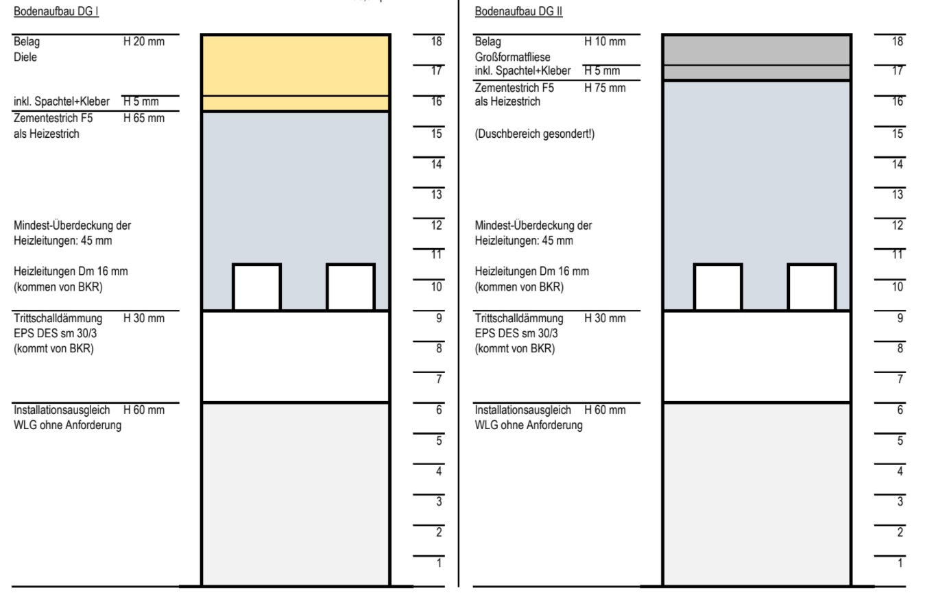

    Habe ein Angebot vom Estrichleger für zementgebundene Styropor Ausgleichsschüttung zwischen Installationsrohren im Neubau OG (keine Dämmanforderung). Er kann das Material wohl einfach mit einer Estrich Pumpe verlegen.
    Mir gefällt diese Material Mischung aber eigentlich überhaupt nicht, wie soll das jemals recycled werden?
    Dies ist das Datenblatt. Daraus geht für mich auch nicht hervor ob dort kritische substanzen enthalten sind. Letztendlich ist es ja ein Material welches sich raumseitig befindet.
    airpor_datenblatt-level3-0.indd (airpor-germany.com)
    Außerdem ist es ein Öl-basierter Dämmstoff obwohl gar keine Dämmanforderung besteht.
    Was würdet ihr als Ökologische alternative empfehlen?

    Siehe Anbei unseren Bodenaufbau mit Heizestrich

    Du machst Dir über die Ausgleichsschüttung solche Gedanken und verbaust dann eine EPS Trittschalldämmung - aus den ökologischen Grundstoffen Erdöl, Erdgas oder Steinkohle hergestellt? EPS wird auch zu einem Großteil nicht recyceld.

    Trittschalldämmung aus nachwachsenden Rohstoffen hat halt bei weitem nicht die gleiche Trittschall Performance wie aus EPS (dynamische Steifigkeit).
    EPS kann man aber thermisch verwerten, aber gemischt mit Zement ja wohl eher nicht oder?
    Gefühlt wären mir EPS platten daher schon lieber...Holzfaserplatten sind zum einen teuer und auch unsympatisch unter einem nassestrich...(finde ich)

    Dann lasst den Zement weg und macht es wie andere auch mit normalem EPS. Wo ist das Problem? Damit ist Dein ökologisches Gewissen schon etwas beruhigt.
    Ansonsten vielleicht gebundene Blähglasschüttung?

    Ja. Billig und einfach zu verarbeiten. Dazu erfüllt es seinen Zweck sehr gut.
    Das sind gerade auch Tätigkeiten, wo man sehr gut Eigenleistungen erbringen kann. Immer wieder gerne gemacht von Häuslebauern.
