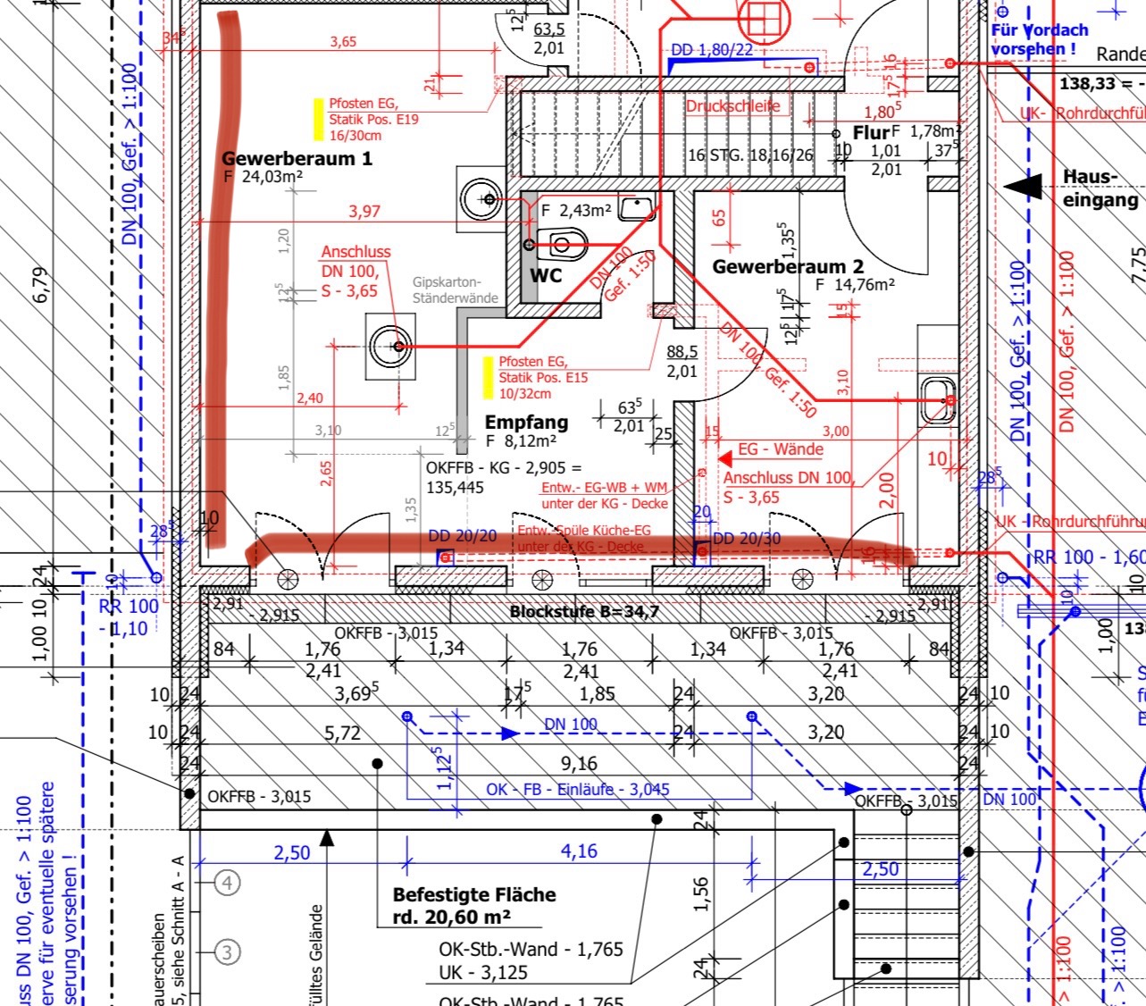

    Wir bauen gerade ein Haus mit Wohnkeller.
    Dabei handelt es sich um eine weiße Wanne, komplett abgedichtet und von außen gedämmt um vollwertigen Wohnraumstandard zu erreichen.
    Außerdem haben wir hier Fußbodenheizung und eine zentrale Be- & Entlüftungsanlage verbaut.
    Zusätzlich sind in dem Bereich, um den es heute geht 3 große 1,75x200m bodentiefe Fenster verbaut.
    Also alles, wie man es im EG oder OG auch machen würde.
    Folgende Situation:

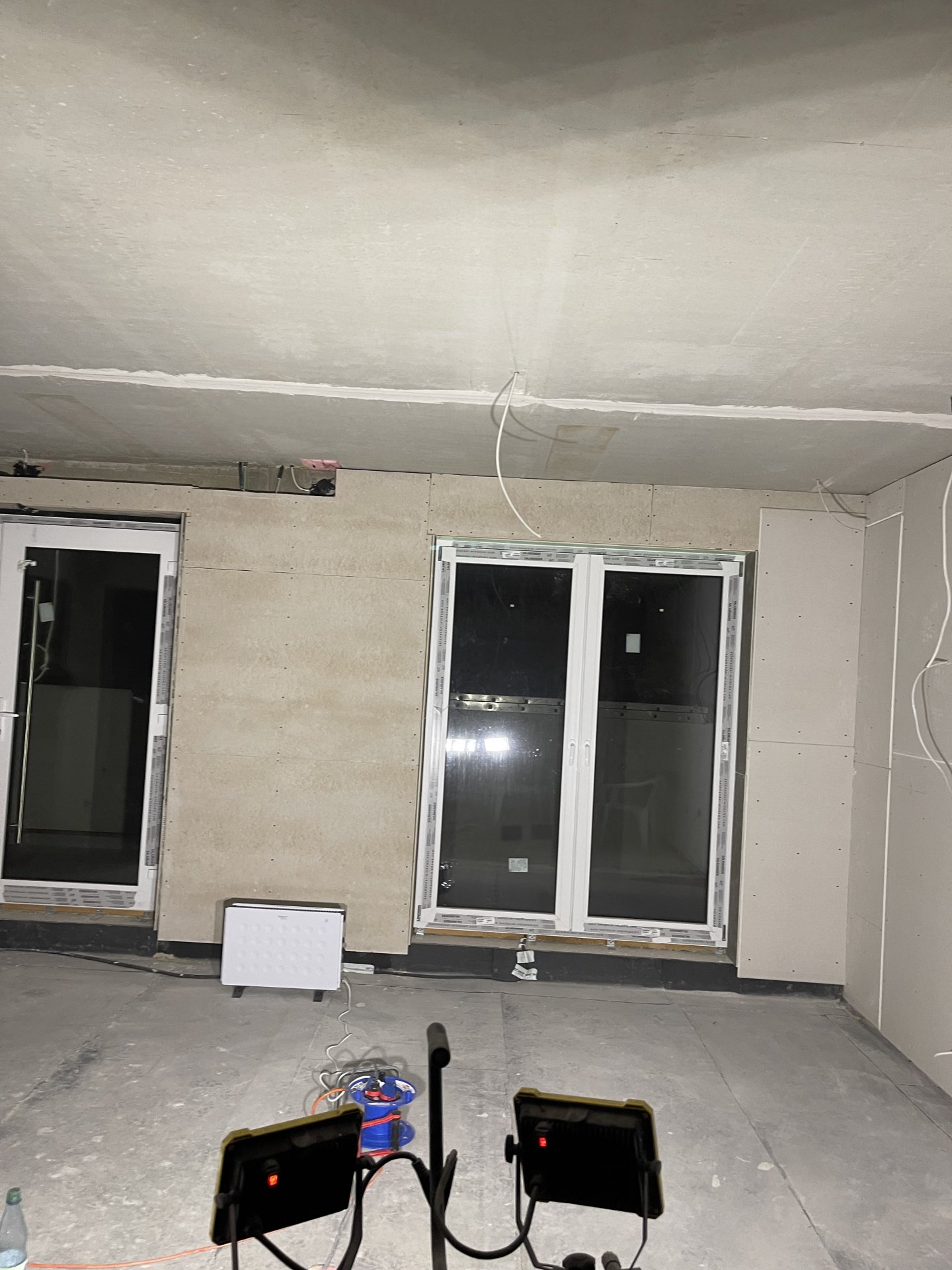

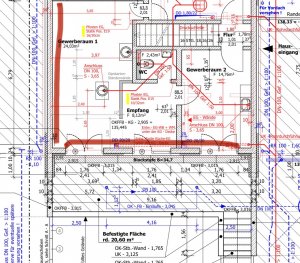

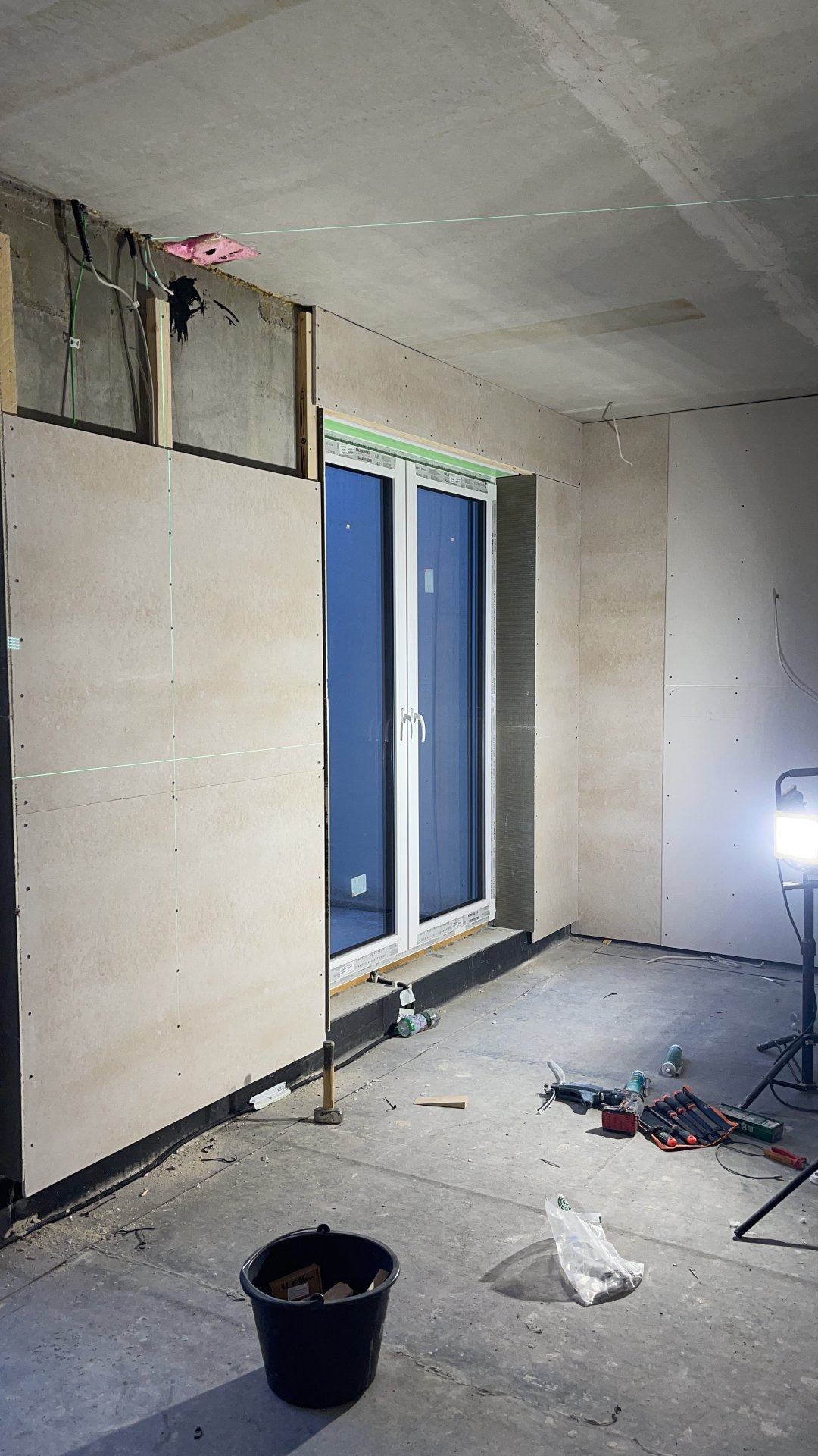

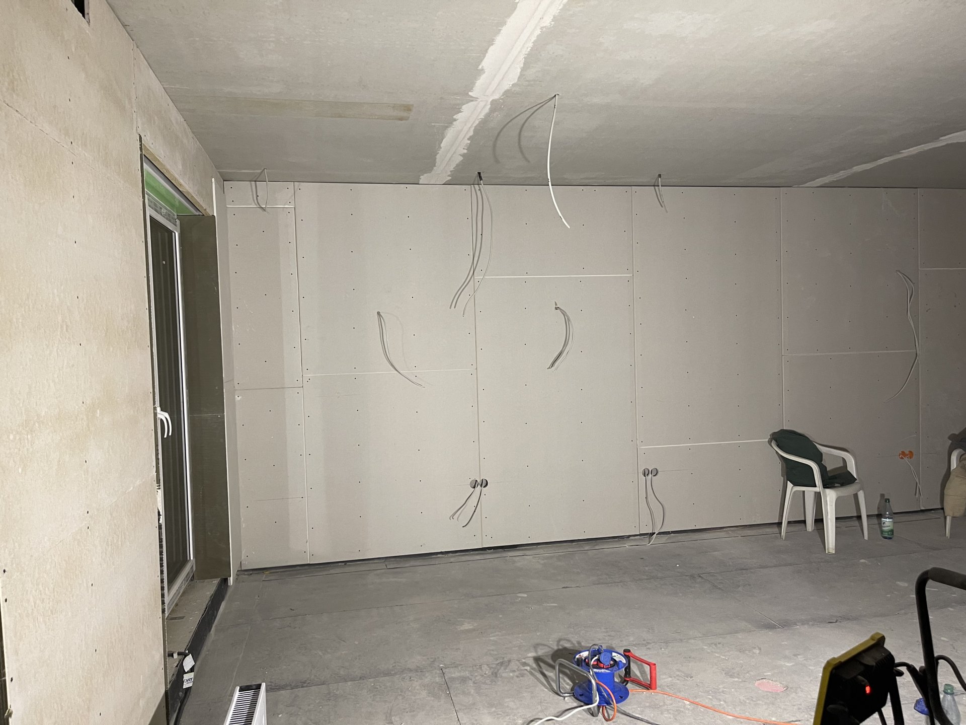

    In diesem Bereich wird ein Ladengeschäft errichtet. An den zwei Außenwänden (rot markiert) liegen sehr viele Kabel, Steckdosen und ein Abflussrohr. Dafür haben wir eine Installationsebene mit Fermacell & Rigips gebaut. In die weiße Wanne hätten wir die Menge an Kabeln und Dose nicht bohren wollen.
    Und Aufputzdosen wären wirklich nicht in Frage gekommen.
    Zwischen der Betonwand und der Trockenbauwand ist keine Dämmung sondern absichtlich ca 5cm Luft, damit es zirkulieren kann. (Gedämmt ist ja von außen)
    Seht ihr hier Schimmelgefahr? Ist das problematisch? Hat jemand sowas schon mal umgesetzt? Es handelt sich ja schließlich um einen vollwertigen Wohnraum und nicht um einen „kalten Keller“.
    Freue mich auf konstruktive Kritik.
    Vielen Dank!
