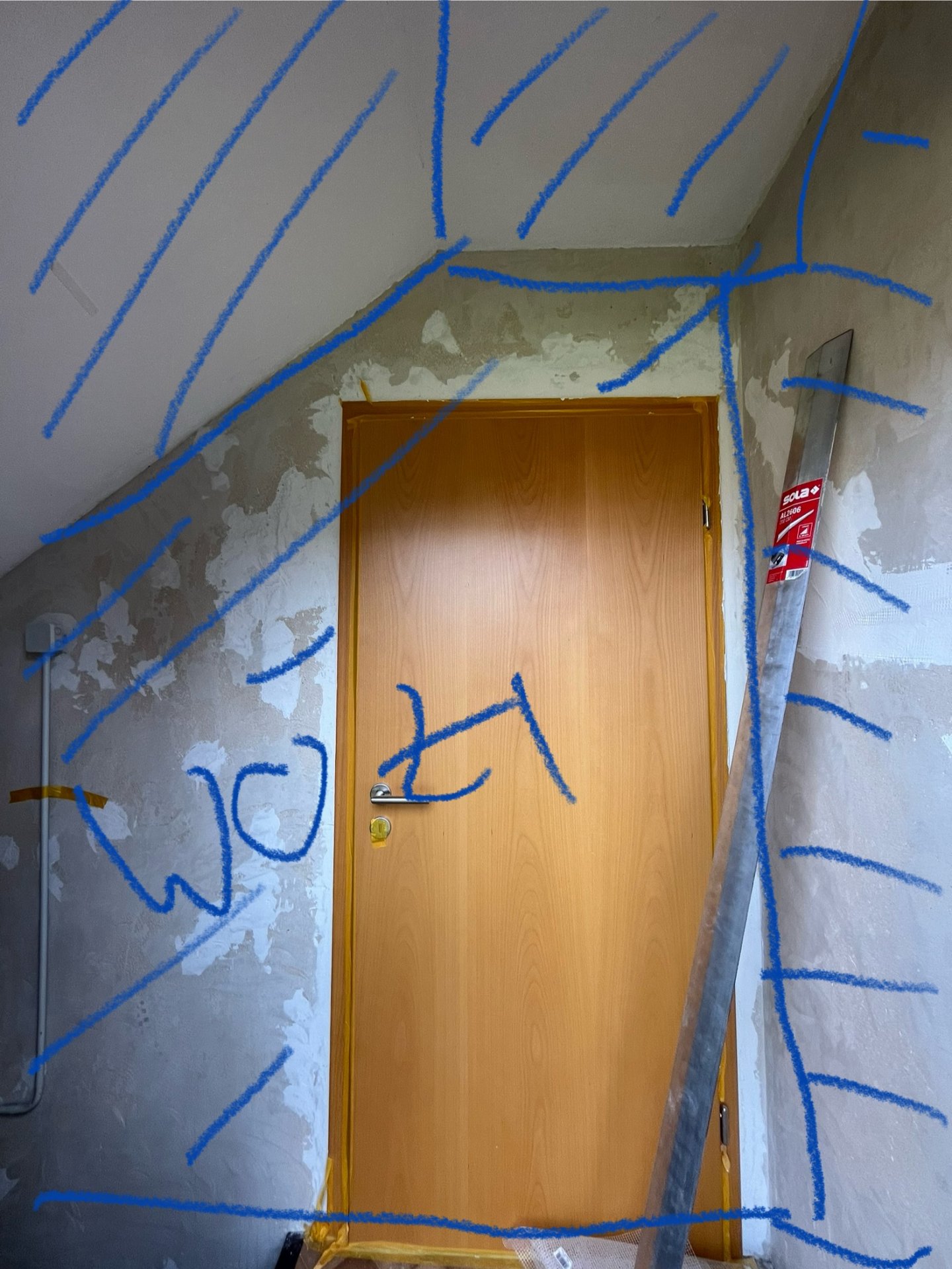

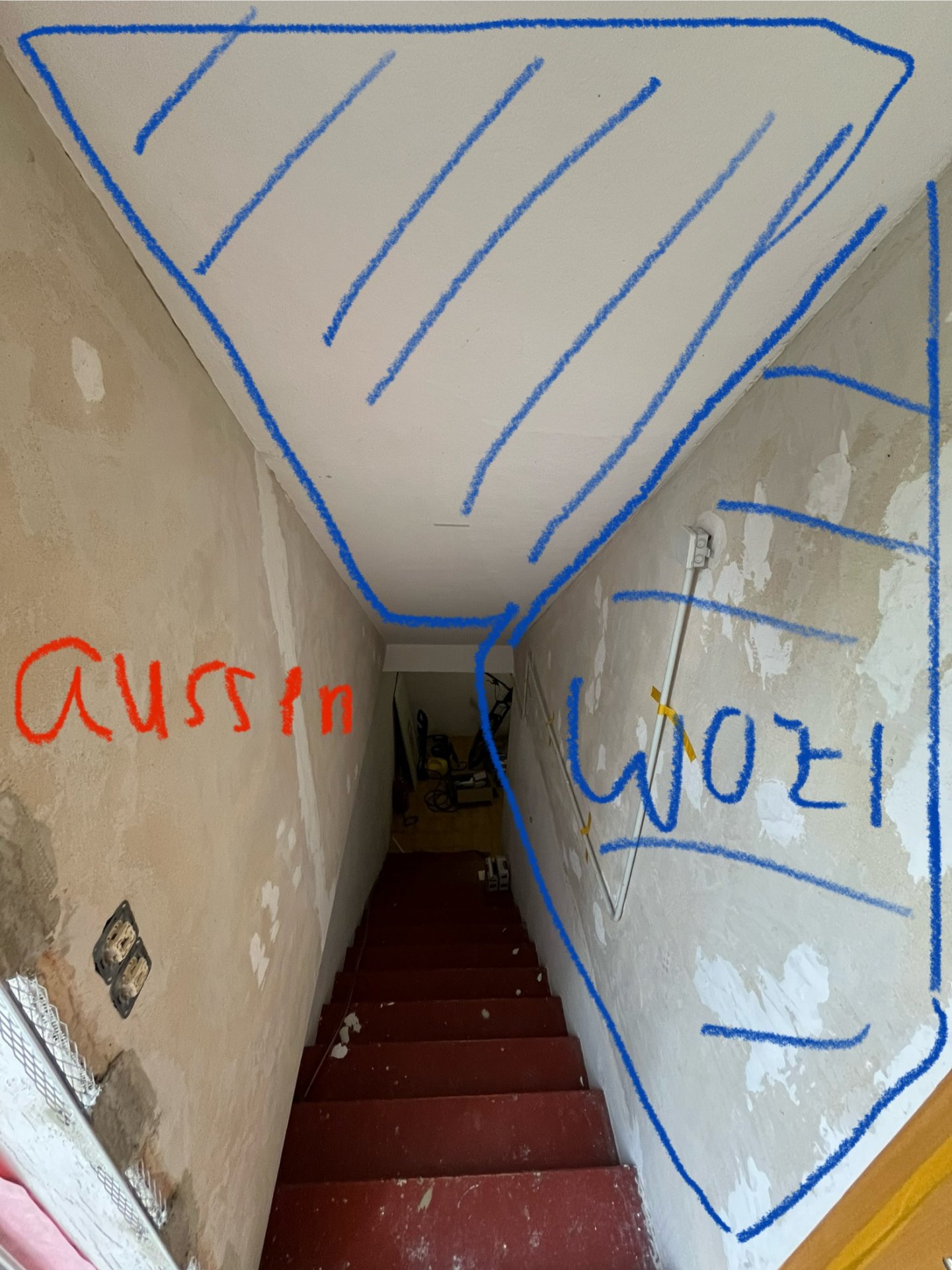

    Bei unserem Haus aus 1982 grenzt ein Teil des Wohnzimmers und des Flurs am Abgang in den unbeheizten Keller. Auf der einen Seite ist eine 20cm Beton Wand und eine Innenraumtür ins Wohnzimmer, die Kurze Seite besteht aus 20cm Ytong. Auf den Bildern ist die Treppenhausseite erkennbar. Jetzt würde ich gerne den Wohnraum von Treppenhaus aus Dämmen (siehe Bilder blau markiert) Dabei habe ich an 40mm XPS gedacht (mehr wird schwer, da die Breite des Kellerabgangs sonst zu schmal wird) an die Treppenunterseite (quasi die Decke) passen leider nur 30mm XPS. Alles vollflächig mit WDVS Mörtel verklebt. Jetzt habe ich dazu aber ein paar Fragen:
    Passt XPS für diesen Zweck? Ist ja quasi eine „Aussendämmung“, Schimmel sollte da ja kein Thema sein.
    Wie soll ich mit den Stößen von den zwei Wänden und der Decke verfahren? Es soll alles mit Gewebe verputzt werden. Soll ich beim Übergang einfach mit Gewebewinkeln arbeiten? Oder bei den Stößen einen kleinen Spalt lassen und dauerflexibel ausfugen?
    Würdet ihr an den Stößen der einzelnen Platten nur PU Schaum nehmen, oder zusätzlich Alu band für perfekte Dichtigkeit?
    Vielen Dank im Voraus und einen schönen Abend, Tobias

    Ich würde lieber PU Dämmung nehmen mit stufenfalz

    Hallo Simon, also PUR/PIR mit Vlieskaschierung? Hält darauf der Putz?
    Gibt es einen Grund der für PUR spricht außer die bessere Wärmedämmung?
    Wie würdest du es bei den Wand/ Deckenstössen machen? Danke im Voraus, Tobias

    Ja, das hält wunderbar. Siehst Du ja auch an Fassaden - WDVS.
    Reicht der Grund nicht?

    bessere Wärmedämmung bei gleicher Dicke oder gleiche Wärmedämmung bei kleineren Dicke

    Ja und ja oder nimmst Linitherm oder Bachl mit Silikatplatte.

    Super, danke für die Rückmeldungen, dann werde ich PUR verwenden mit Vlies und anschließend mit armierung überputzen.
    Um nochmal auf die Stöße der zwischen Wand1/Wand2 und Decke zurückzukommen: einfach mit Putzabschlussprofil enden und ausfugen oder einfach mit Armierungswinkel alles verputzen?
    Würdet ihr zum kleben der Platten Armierungskleber oder PU Kleber verwenden?

    Nein , die hat keine Silikatplatte und ist auch kein Putzträger.

    Weiter oben hieß es doch, dass eine Vlieskaschierung als Putzträger funktioniert, und die von mir verlinkte Platte hätte ja eine Vlieskaschierung? Eine PU/ Silikatplatte wäre natürlich optimal, aber die sind Preislich schon eine ganz andere Liga, und bei einem Kellerabgang halt auch fraglich, ob sich das lohnt. Silikat ist ja so wie ich es verstehe für „echte Innendämung“ Interessent, aber bei mir ist es ja quasi eine Außendämmung des Wohnraums. Oder sehe ich das falsch?

    Nicht jede Platte mit Vlies ist putzfähig eine TOP DEC Neo kannst auch nicht verputzen etc
    Die erwähnten Platten sind mit 6 mm Silika versehen dahinter Pur/Pir du hast somit eine feste Oberfläche die zum Beispiel auch nur spachteln musst, weitere Vorteil zwei integrierte Dampfsperren.

    Werde jetzt die Linitherm nehmen, danke für die Hilfe :-)

    Für welche konkrete hast dich entschieden? Insofern mit Silika braucht es noch Kleber SM und Rahmenschrauben

    Die Linitherm pal Sil in 36 oder 46mm. Das mit dem Kleber und den Schrauben habe ich gesehen, Linitherm hat eine wirklich super beschriebene Verlegeanleitung auf der Homepage, da sind auch jegliche Anschlüsse an Wände, Decken etc. beschrieben. Danke nochmal

    Besorg dir noch falls nicht vorhanden einen Bohrer für die Schrauben , ich habe bis heute keine gefunden die selbstschneidend in Beton ziehen , trotz diverser Herstellerversprechen.
