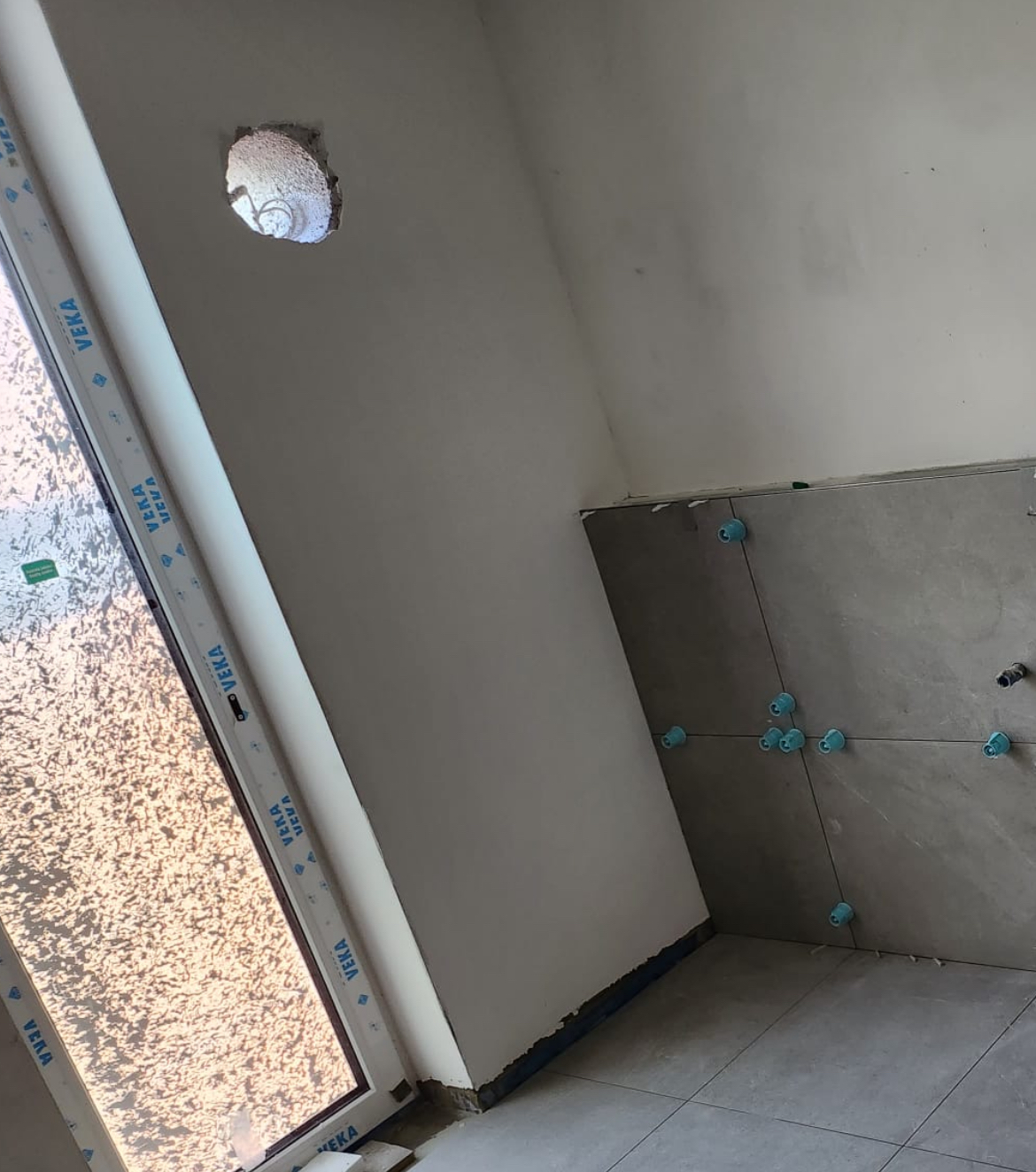

    Guten Tag zusammen,
    wir sind leider mit dem Bauträger auf die Schnauze gefallen und müssen nun Kosten sparen, die Wohnraumlüftung soll vorerst nicht eingebaut werden. Falls relevant der verbaute Stein ist ein Poroton T8. Durchmesser war geplant 200 mm - Inventer iv 14 zero
    Kein KFW Haus.
    Da wir immer ausreichend lüften, wollen wir diese dann in 2-3 Jahren ggf. nachrüsten, Elektroinstallation ist soweit vorbereitet.
    Meine Idee wäre außen ein Wetterschutzgitter anbringen, den Hohlraum dämmen und innen eine Blindabdeckung anzubringen.
    Was haltet ihr davon, ist das möglich? Welche Dämmung sollte ich wenn verwenden?
    Vielen Dank vorab

    Wurde da eine Kernbohrung gemacht, anstatt einfach die fertigen Mauersteine mit Loch von Inventer zu nehmen?!
    Mach das Rohr rein und nimm sowohl die Außen als auch die Innenhaube, die ist Luftdicht. Das Rohr dann ausstopfen mit Dämmung.
    So sparste dir zunächst Motor/Ventilator und die Keramikwaben
