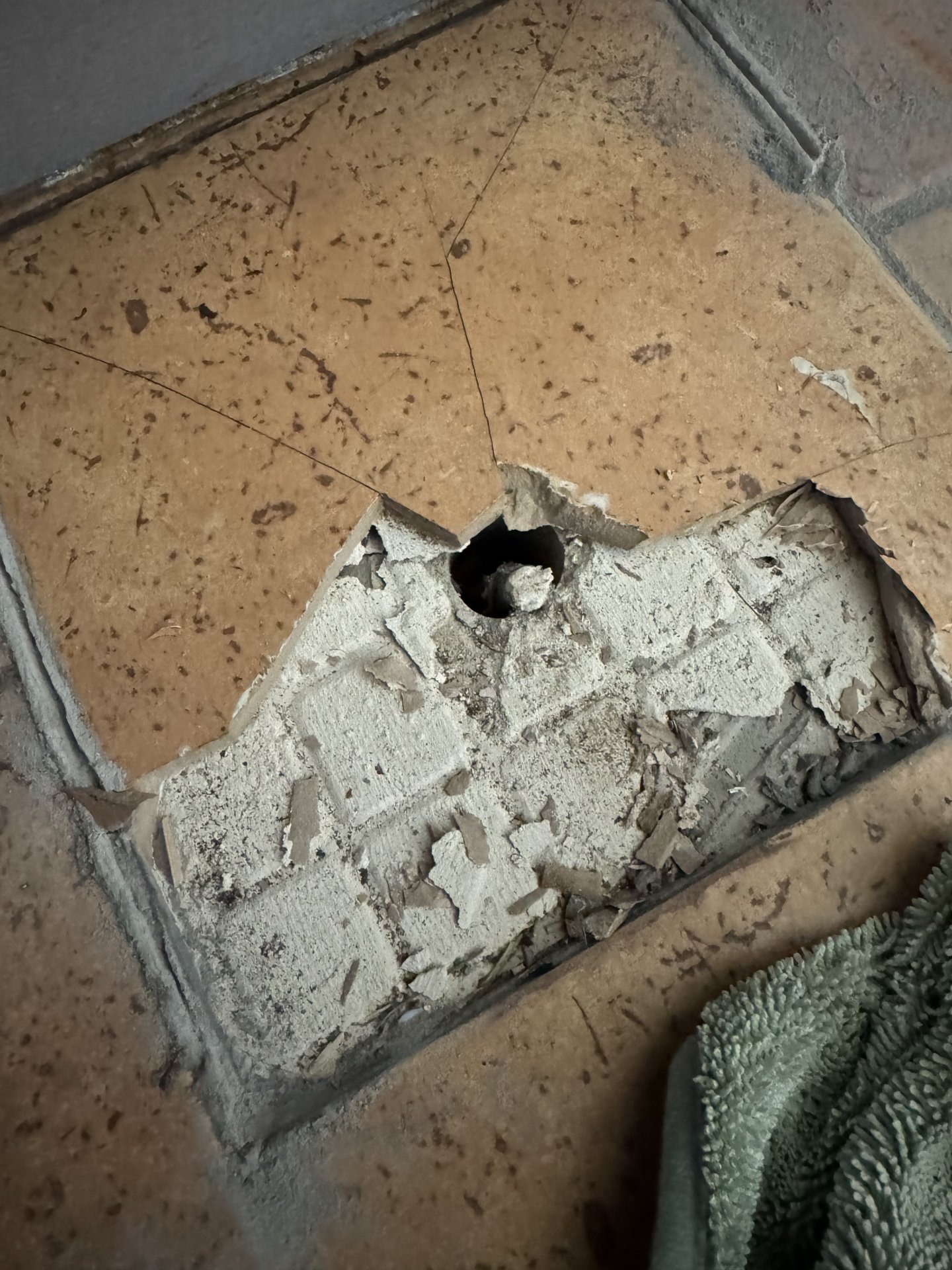

    wir sind grade dabei unsere Wohnung etwas zu renovieren, sind nun aber auf eine seltsames Problem gestoßen und wissen nicht so recht was wir da machen sollen. Die Wohnung ist im Erdgeschoss ohne Keller.
    Und zwar hat sich bei uns vor ca 3 Jahren eine Fliese in der Küche gehoben (und zerbrochen). Diese habe ich nun entfernt um sie auszutauschen und musste feststellen das eine Art Stahlbolzen (kann nicht genau sagen welches Material das ist) sich nach oben durch die Fliese gebohrt hat. Die wurde scheinbar von unten her durch den Bolzen nach oben geschoben.
    auch im Schlafzimmer wo wir nun den Teppichboden entfernt haben sind die gleichen stahlbolzen zu sehen. Auch hier schauen einige über den estrich hinaus, ist nur durch den Teppich nie aufgefallen.
    Hat jemand eine Ahnung was das sein könnte?

    Abflexen, neu Fliese und gut ist`s.

    War das mal eine Kneipe oder ein Ladenlokal?

    Das Haus wurde vor über 20 Jahren scheinbar einmal gehoben in dem ein Harz drunter geschossen wurde.
    wir hatten schon gedacht dass das eventuell die Kupferrohre sind mit dem dieses Harz unter das Fundament gedrückt wurde. Zumindest sieht dass für mich stark nach einer Art Bohrung aus. Sonst würde es ja nicht durch den Estrich gehen.
    nur hätten das Rohr sich dann ja nach oben gebohrt, Sonst hätte es die Fliese nicht zerstoßen können.
    ich wüsste auch nicht wie ich das bündig ab Flexen sollte? Das ist ja fast unmöglich das zumindest auf Estrichebene abzuschneiden ohne die Fliesen zu zerstören.

    Scheinbar?
    Was weißt du darüber?
    Wie alt ist das Haus?
    Ist das im EG deine Eigentumswohnung?

    Für mich sieht es nach Kellerluke aus. Kann man das Teil nicht aufmachen. Gut etwas saubermachen sollte man es schon das es einfacher geht oder es mit dem Latthammer versuchen
