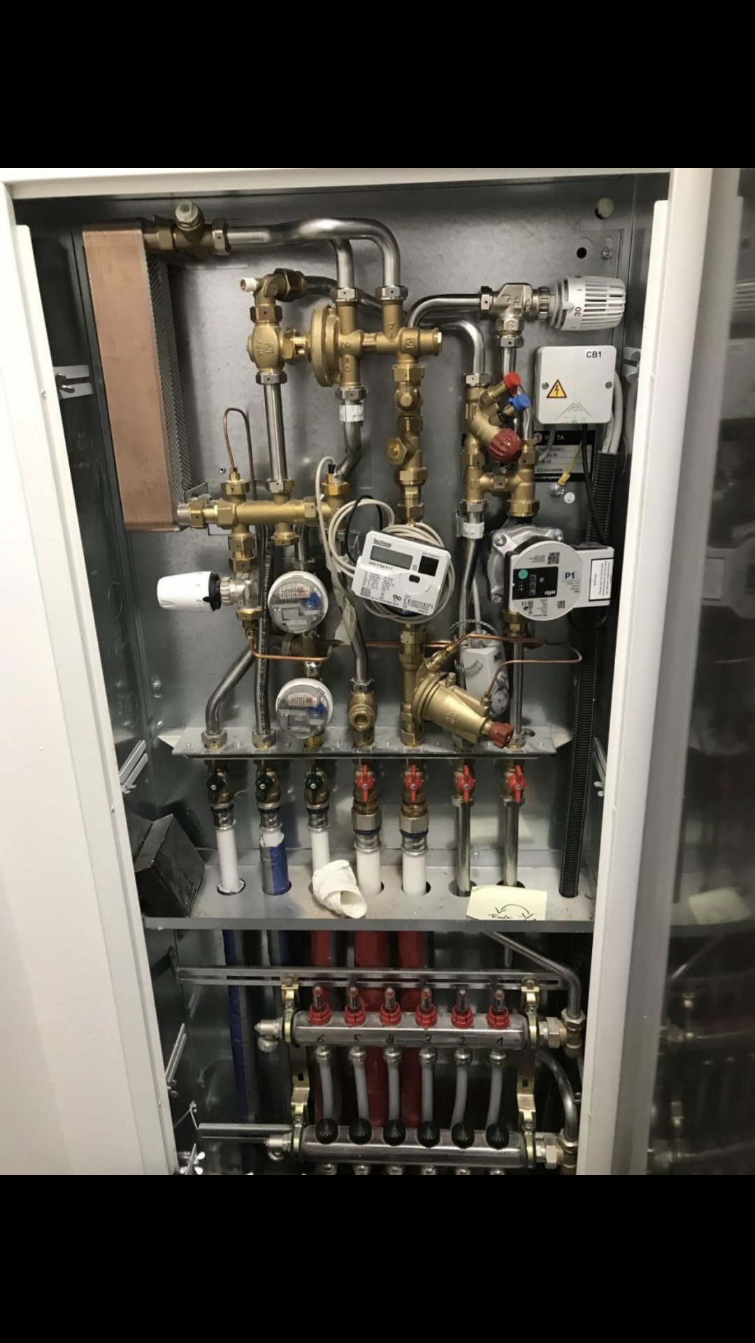

    So zu meine Probleme meine Innenwände haben eine Oberflächen Temperatur von 25 grad Boden auch egal welcher Raum! Baumeister wahr heute da und hat es gemässen da meine Wohnungen ohne Heizug 23 bis 24 grad hat was zu hoch ist wie gesagt FB ist aus und es findet kein durchfluss statt. Alles schon überprüft worden!
    Es hantelt Sich um einen Neubau 6 Monat alt 50 er Ziegel massiv Bau

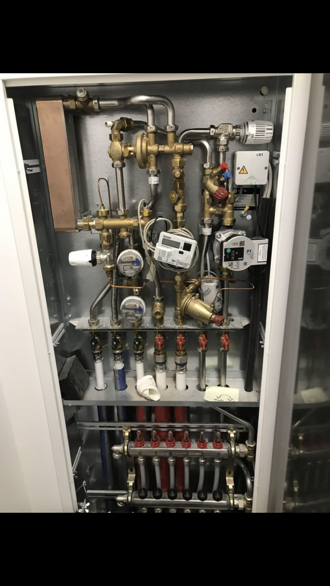

    Mach mal Foto von dem Heizkreisverteiler bei dir und der Heizung im Keller, sonst kommen wir hier nicht weiter.

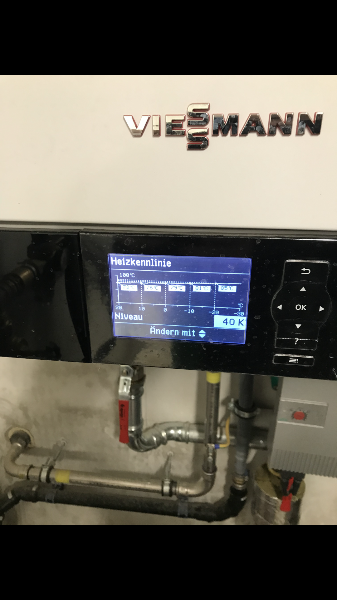

    Angeblich soll die heizkurve so hoch sein es werden 20 Wohnungen versorgt für die Wohnungsstadion

    An dem Thermostat an dem man die „30“ sieht kannst die Temperatur der FBH etwas runterdrehen, dann sollte es besser werden.

    Ja Warmwasser hab ich. Ja da wird mir 57,3 angezeigt beim Wärmemengenzähler! umwälzpumpe Ist aus

    Wird es nicht ! Alles schon getestet worden von Installateur der Verteiler ist vor 3 Wochen zusätzlich isoliert worden

    Ja ne, der WMZ zeigt dir die Temperatur vom Heizungsvorlauf an…
    Wie auch immer, kapier, dass die dich verarschen, die versuchen die gruselige Heizung da zu retten und erzählen deshalb Mist. Du hast ganz sicher keine 25C in der Hütte wenn die Heizung wochenlang aus ist…
    Und selbst wenn die Umwälzüumpe bei dir in der Wohnung aus ist, dann läuft das große Ding im Keller halt trotzdem und wenn die dir 70C warmes Wasser in die Heizkreise drückt, dann hast halt viel zu viel Wärme in der Wohnung.

    Schon klar aber komischer weiße haben alle Innenwände 24 bis 25 grad ? Da ist aber keine Leitung dazwischen? Bzw im Schlafzimmer hat die Außenwand 23,8 grad und Boden auch da ist nur die FB Heizung und da ist auch der durchfluss komplett zu????? das gleiche im Bad oder Büro ? Da laufen auch keine Versorgungsleitungen durch ? Haupttermostart ist auch auf aus ! Schon klar das im Verteiler die 60 grad reinkommen aber wie kann man das mindern? Heizkurve runde stellen ? Ist das auch schuld dran da alle Innenwände so aufgeheizt sind ?

    Ja ne, da ist einfach nur der ganze Baukörper über die FBH aufgeheizt und der Wärmeverlust gering (Neubau).

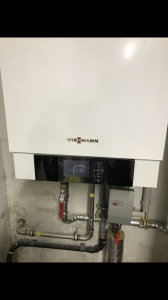

    Die Heizkurve ist so hoch eingestellt, damit die Wärme (incl. Warmwasser) für 20 Wohnungen durch das kleine Heizungsröhrchen da passt. Und damit das auch wirklich klappt hat man irgendwo ne große Umwälzpumpe eingebaut und die ziemlich weit aufgedreht und die drückt jetzt 24/7 mit Brachialgewalt gegen die Ventile…
    Das sieht alles sehr verdächtig nach Murks aus.

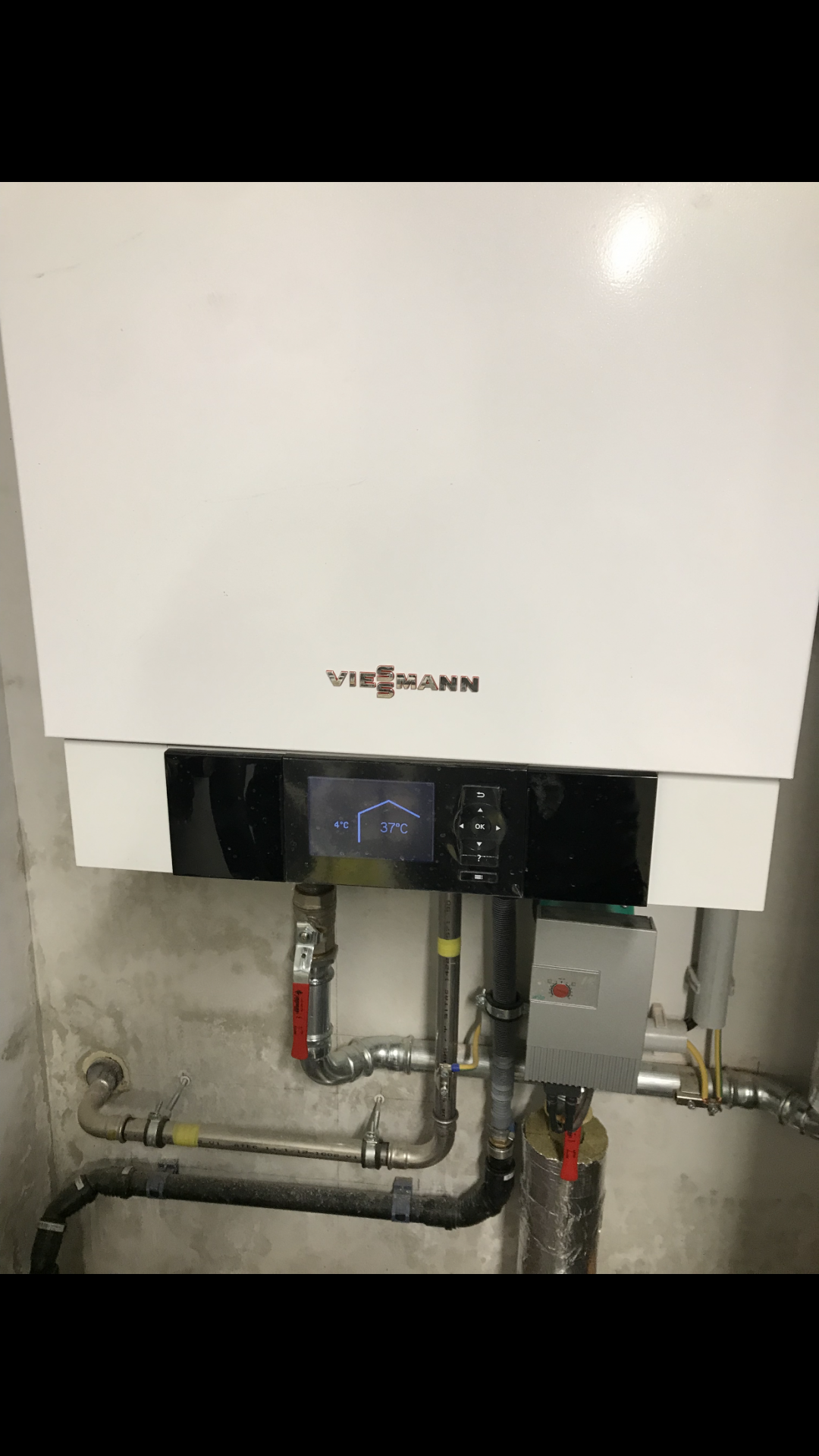

    Die Erdungsschelle am Kondensatablauf (Kunststoff) finde ich ja schon wieder witzig.
    Wie auch immer, im Mehrfamilienhaus bekommst Du das als Einzelwohnungsbewohner wohl nicht alleine in Griff…

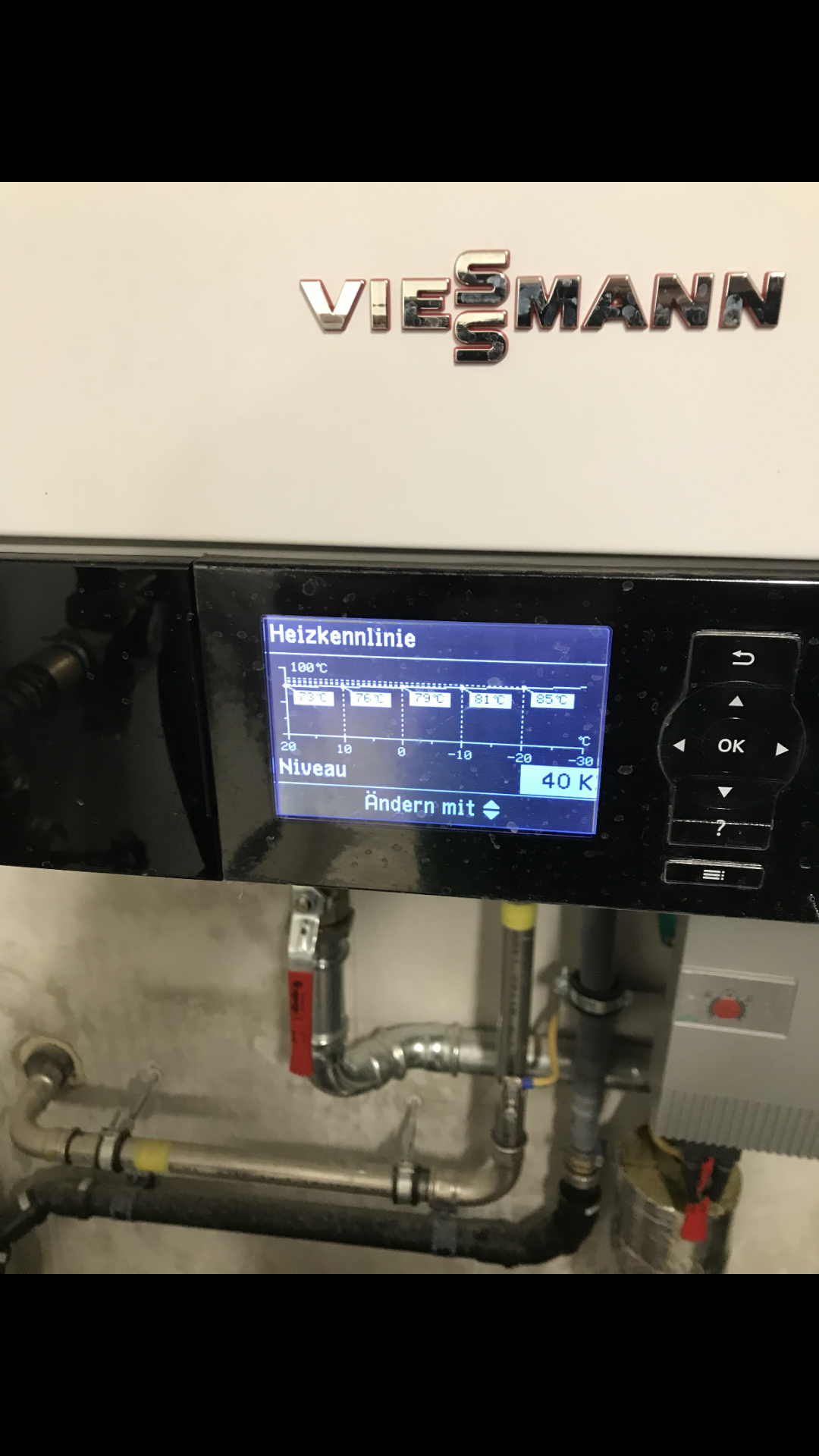

    Bin nicht der einige es wollen alle eine Besserung des Problem haben wie sollen wir am besten vorgehen damit das Problem beseitigt wird ? Heizkurve senken ?

    Das kann funktionieren, evtl. reicht es dann aber bald nicht mehr fürs Warmwasser oder sogar die Heizung (Kältperioden). Das ist mE auch maximal ein Notbehelf.
