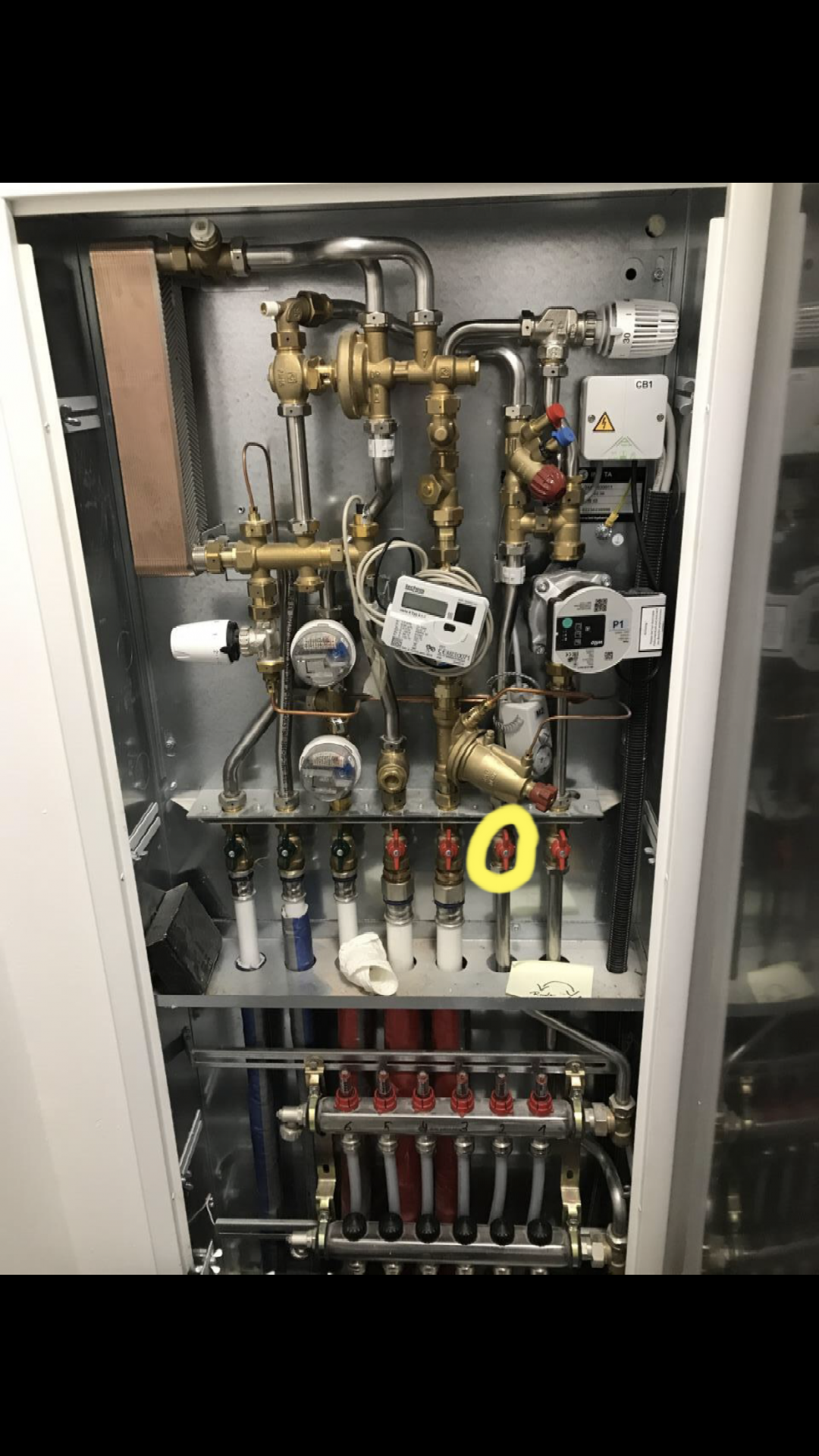

    Noch eine Frage. Wenn von draußen zu heiß rein kommt von den Zuleitungen in die Wohnungsstadion wie kann dann überhaupt eine Innenwand über 23 grad an Oberfläche Temperatur haben ???? Die Stadion ist 6 Meter weg von Schlafzimmer und die ist eine Außenwand oder im Wohnzimmer die is ja 12 Meter weit weg von Verteiler ??? Da laufen auch keine warmwasser und Rücklauf durch ??? Kann mir das einer erklären?

    Schließ mal den markierten Kugelhahn und berichte in einer Woche (nicht vorher) wie sich Deine Raumlufttemperaturen entwickelt haben.

    Werde das testen…. Das dürfte sorgar was bringen dann steigt da nicht die ganze Wärme in die Leitung hoch … was mach ich dann wenn es was hilft ?

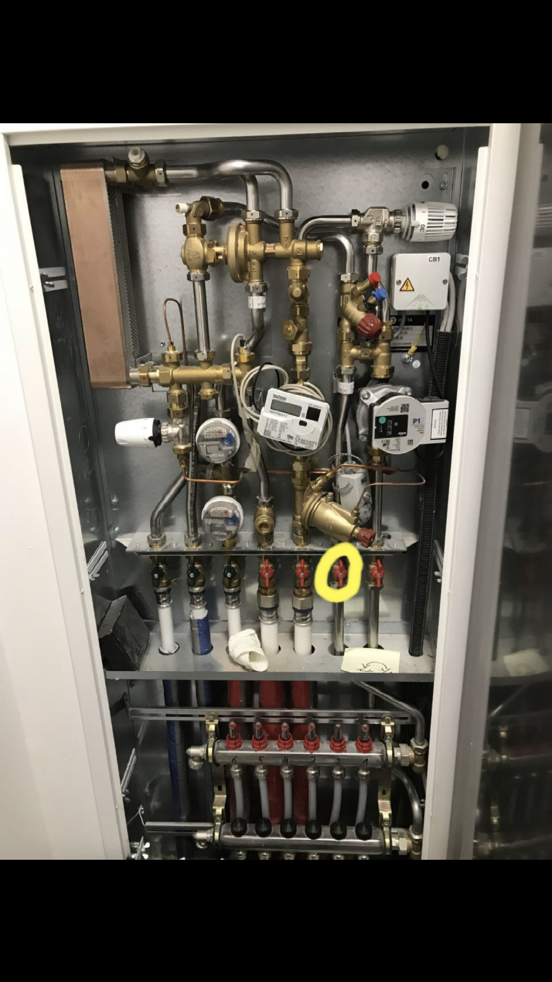

    Ist das der Vorlauf von der Fußbodenheizung?
  7. #27 simon84, 23.02.2022
    23.442
    7.012
    Das ist der Vorlauf der zum Verteilerbalken geht, wie man im Photo erahnen kann.
    Zudrehen und beobachten. Es kann nix passieren.

    Es ist nicht kühler geworden! Wie soll ich jetzt weiter machen ?
  9. #29 Fred Astair, 21.03.2022
    12.834
    6.690
    Deine Wohnung als Perpetuum Mobile der Heizungstechnik zum Patent anmelden oder akribisch alle Rohrleitungen, Wandflächen, Fußböden, Decken nach Temperaturen, oberhalb der gewünschten Raumlufttemperatur absuchen.

    Ist abgesucht worden das einzige was durch die Wohnungen geht ist die fb Heizung die Versorgungs Anschlüsse kommen von Hinden in die Wohnungsstadion rein! Es wahr jetzt ein andere Installateur von einer anderen firma und er hat sich die Wohnungsstadion angeschaut angeschlossen ist alles richtig er hat gemeint das der vorlaufstrang schuld ist Der Abstellraum aufgeheizt wird und dadurch die Wärme auf die umliegenden Räume abgibt und das gebäude zu gut isoliert ist er hatte auch keine Idee wie man das mindern kann

    Der Wärmemengenzähler fängt erst an zu zählen wenn ich das warmwasser aufdrehen! Laut Installateur ist es wie vorgeschrieben gedämmt! Aber gerade da liegt das Problem er wahr letzte Woche noch mal da den Deckel zu isolieren hat aber leider nur minimal geholfen. Habe auch gesagt er soll die Zuleitungen dämmen das macht er aber nicht und er ist keine Isolierungsfirma.
