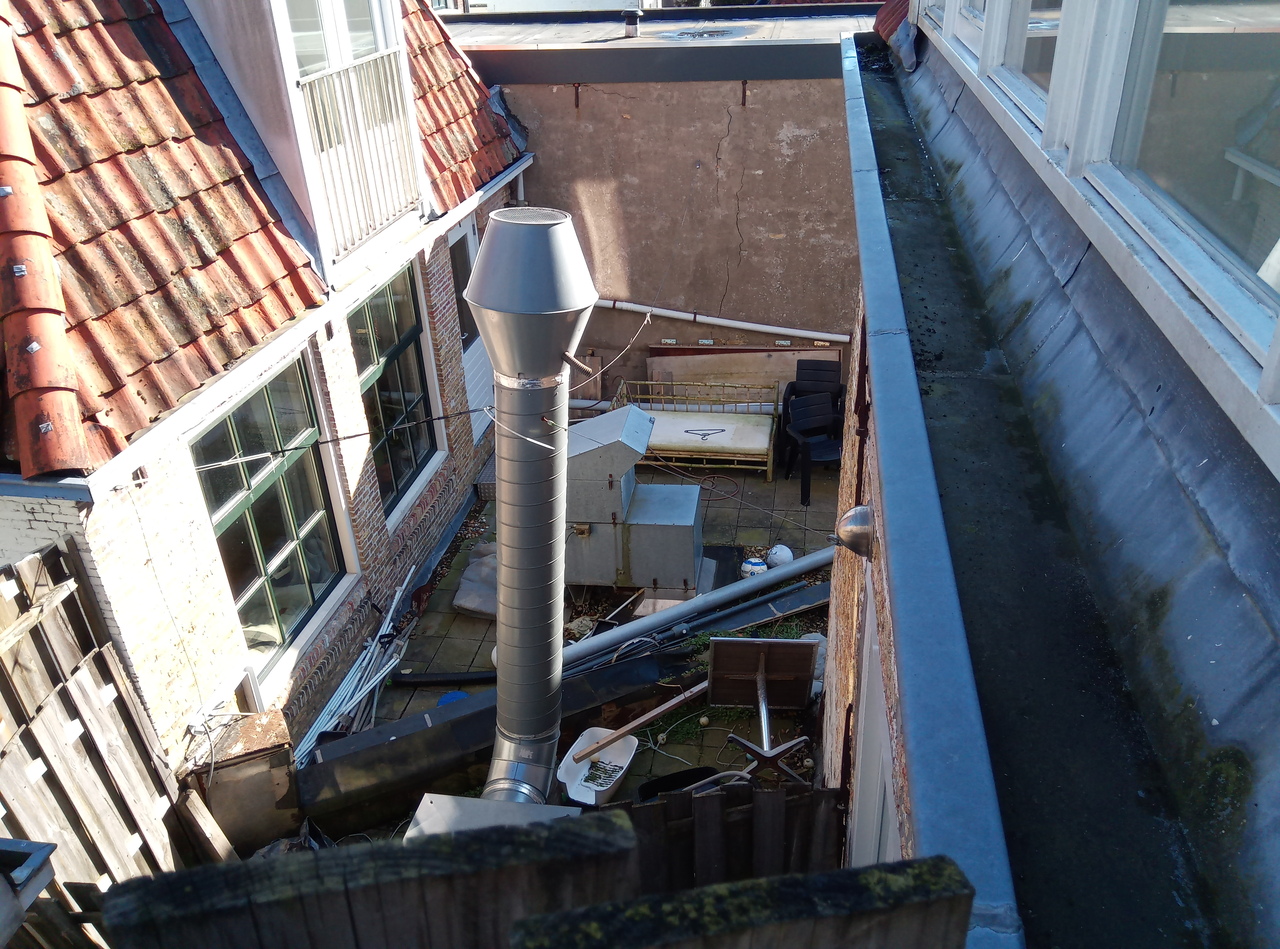

    Hallo zusammen, Frage in die Runde.
    Bin Mieter eines Altbauhauses, neben dem ein Gastrobetrieb jahrelang direkt die Öffnung seiner Küchenlüftung sehr dicht an einer der Aussenwände "meines" Hauses hatte. Umweltamt hat das dann auch endlich abgestellt, doch scheinbar hatte er jahrelang die Abluft seiner Küche gegen diese Wand geleitet. Die stinkt jetzt auch nach Monaten an vielen Tagen noch so stark, dass einem übel werden kann. Offene oder geschlossene Fenster, der Gestank sitzt in der Wand. Kranker Mix aus Glutamaten (vermute ich - Asien Imbiss?) und altem Fett.
    Bin dankbar für jeden Rat, wie ich den Gestank los werde. Was ich versucht habe:
    Wand innen in meiner Wohnung abwaschen mit Bicarbonat
    Zitronenöl dran
    Behälter rmit Essig aufstellen
    Duftsäckchen mit Seifenstücken auf Fensterbank
    - all das hilft eine zeitlang. Dann kommt ist der Geruch zurück, vor allem nach warmen Sommertagen.
    Habe anderswo in diesem Forum gelesen, dass es Disperionsfarbe geben soll, die Gerüche neutralisiert? Würde das Eurer Erfahrung nach auch hier helfen? Anders?
    Danke sehr im voraus.

    Wenn die Verunreinigung außen sitzt sollte man erstmal außen ran - nicht innen
    ist etwas sichtbar also Verfärbung etc. Oder spürbar also zb Belag / klebrig ?

    Die Wand müsste außen ja dann vor Fett triefen.

    Nichts sichtbar und von aussen rankommen geht auch nicht - ist auf dem Gebiet des Nachbarn. Der wiederum ist sehr aggressiv, will nicht gestört werden. X Stürme mit viel Regen sind mittlerweile auch an die Wand gekommen, Gestank kommt trotzdem zurück.Ich schätze, da die ganze Geschichte schon Jahre vor meinem Einzug begonnen war, dass sich einfach in der Wand zuviel angesammelt hat. Hoffe auf einen Tipp, wie ich meine Wohnung quasi von meiner Seite aus, von innen gegen den Gestank isolieren kann - drüber streichen vielleicht, doch mit was?

    Grundsätzlich ist hier der Vermieter in der Pflicht, was sagt der denn zu dem Geruch?

    Also Wetterseite auch schon, als der Gastronom-Betrieb aktiv war. Dann kann ich mir nicht vorstellen, dass es die Wand ist, die stinkt, sondern eher der Boden? Welche Etage ist es denn? Foto?

    1. Etage - und auf dem hier angehangenem Photo sieht man das Lüftungsteil selbst, Das hat er nun auf Druck des Umweltamtes abgebaut. Normalerweise sollte so eine Lüftung, laut Umweltamt, mindestens 2m über dem höchsten Punkt der umgebenden Dächer herausragen, exakt wegen der Belästigung und Gesundheit der Umgebung.
    Die Regenrinne (Alu) hatte ich schon mit viel Essigwasser behandelt - das hielf, die stinkt nicht mehr. Kann mir höchstens sonst noch vorstellen: Die Fensterrahmen, Die sind aus Holz. Oder evtl. auch noch die Unterseite der Alurinne - dorthin zu gelangen ist eine gottsunmögliche Akrobatik.

    Noch zum Thema Boden oder Wand - Boden denke ich weniger, da ich bei meinem Einzug den alten Holzboden nach Reinigung (und sicher genug trocknen lassen) frisch belegt habe - erst mit umweltfreundlichen grünen Isoplatten, darauf lose ein neuer Sisalteppich - und der Boden stinkt eindeutig selbst nicht, der Gestank ist immer dann zu riechen, wenn ich direkt an der einen Wand stehe oder sitze, gegen die diese Lüftung gerichtet war.

    Zunächst muss zweifelsfrei festgestellt werden, woher der Geruch kommt (Boden, Wand, Fenster usw.). Je nach Ursache kann man eine Fachfirma beauftragen, die es mit einer Ozonbehandlung probiert, der Erfolg ist allerdings nicht garantiert. Falls die geruchsbildenden Schadstoffe in der Wand sitzen, hilft dauerhaft nur Putz entfernen und neu verputzen oder (falls Trockenbau) die GK-Verkleidung runter und neu drauf. Holzböden nehmen Öle und Fette, wie sie in der Gastronomie anfallen, gerne auf, die Tatsache, dass der Boden nicht (mehr) riecht, heißt nicht, dass die geruchsbildenden Schadstoffe nicht im Holz sitzen.
    Wir haben hier im Ahrtal nach der Flut im Rahmen der Sanierungen leider eine Menge Erfahrung mit geruchsbildenden Schadstoffen (vor allem Heizöl) gemacht und am Ende war oft nur die Radikallösung übrig.
