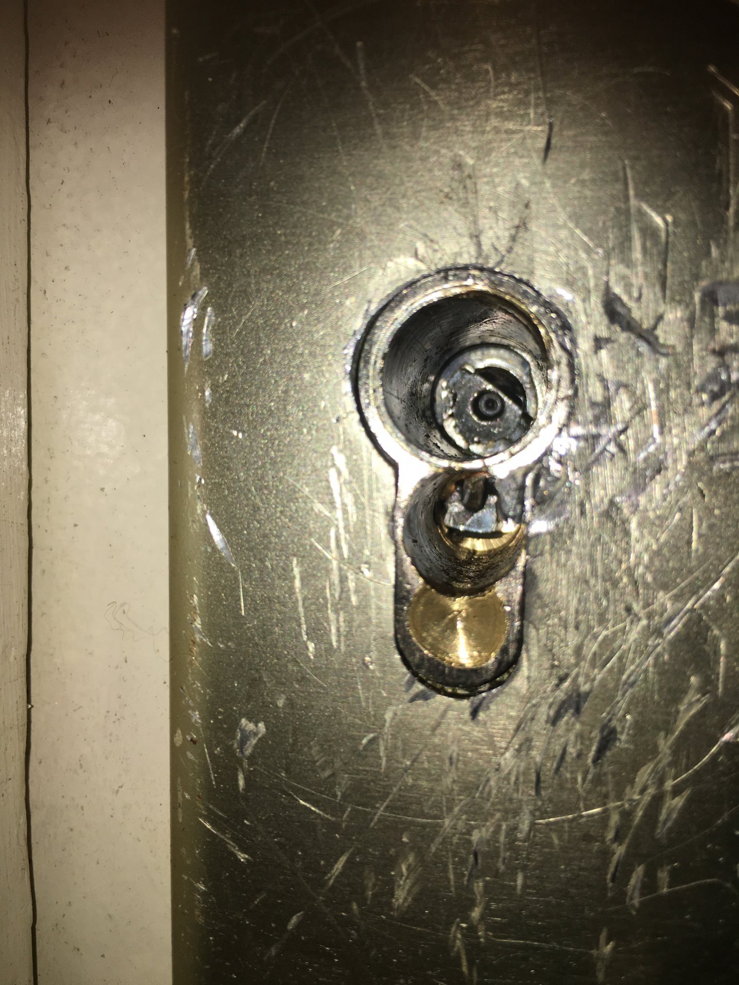

    Moin
    so sieht's aus innen ...:yikes 79D9EA16-7BE9-4B41-A883-D3726273948D.jpeg

    Die Teile sind kürzer und passen meist. Ansonsten muß der restliche Teil des Zylinders raus. Anders geht es nicht.
    So, habe gerade erst das Bild gesehen. So kannst du nur noch den kompletten Zylinder ziehen. Anders geht es nicht, da du die komplette Möglichkeit genommen hast, noch etwas zu drehen.

    Muss doch nur den Rest entfernen innen oder nich?

    Nein, der Zylinder muß in diesem Zustand nun komplett raus. Das Problem ist, das du den Kern gezogen hast und jetzt nichts mehr zum Drehen hast. Ansonsten kannst du noch probieren dieses schwarze Teil in der Mitte mit einer Spitzzange zu drehen, was selten funktioniert.
    Du hättest nur die Stift heraus fräsen müssen. Dann hättest du noch drehen können.

    Na dann. Türschild ab und Knackrohr zum Zylinder brechen benutzen.

    mir blutet mein Handwerkerherz wenn ich sehe, wie du den Zylinder vergewaltigt hast. Beim nächsten mal einfach den Fachmann dran lassen - der ist übrigens als ortsansässiger Schlüsseldienst gar nicht mal so teuer.
    Nimm dir einen Schlitzschraubendreher und steche in den "Halbmond", dann die Falle entlasten und drehen (immer schön die Drehrichtung zur Türmitte hin beachten).

    Fällst das nicht schon geschrieben wurde...der... Handwerker hatte wohl keine Zeit! Mehrfach über Monate gefragt ! Immernwiede war etwas anderes . Bekanntschaft seit fast 30 Jahren !
    Und zu dem Blutentem Herzilein.
    Was ich hier manchmal lese ...:yikes
    Was bitteschön habe ich...dem pz angetan? Er ist einfach gebrochen .
    Meine einziger Fehler war die Reihenfolge der Versuche und zu tief gebohrt .
    Aber das passiert dir ja nie als Vollblut Meister Handwerker! :e_smiley_brille02::confused: :respekt

    Finger weg von Bekannten beim Bau! Wenn der Bekannte keine Zeit hat, dann nehme ich halt einen anderen (Handwerkler, nicht Bekannten). Und wenn ich es dann doch alleine mache, dann Bohre ich nur die Stifte weg (3mm unterhalb der Fuge zum Kern)- da reicht ein 5 mm Bohrer vollkommen aus. Dann kann der Kern gut gedreht werden, wenn denn alles sauer ausgezogen wurde (Federn UND Stifte!)

    Weiter bohren, zerstören und ggf mit Durchschlag den restlichen zerbrochenen Dreck rausklopfen.
    Das Schloss an sich (das im Türblatt) wirst du ja wohl irgendwie mit einem Haken betätigt bekommen.
    Ansonsten gibts da auch so PZ Fallen Schluessel weiss jetzt leider nicht genau wie die korrekt heissen

    Du meinst einen Bauschlüssel?
