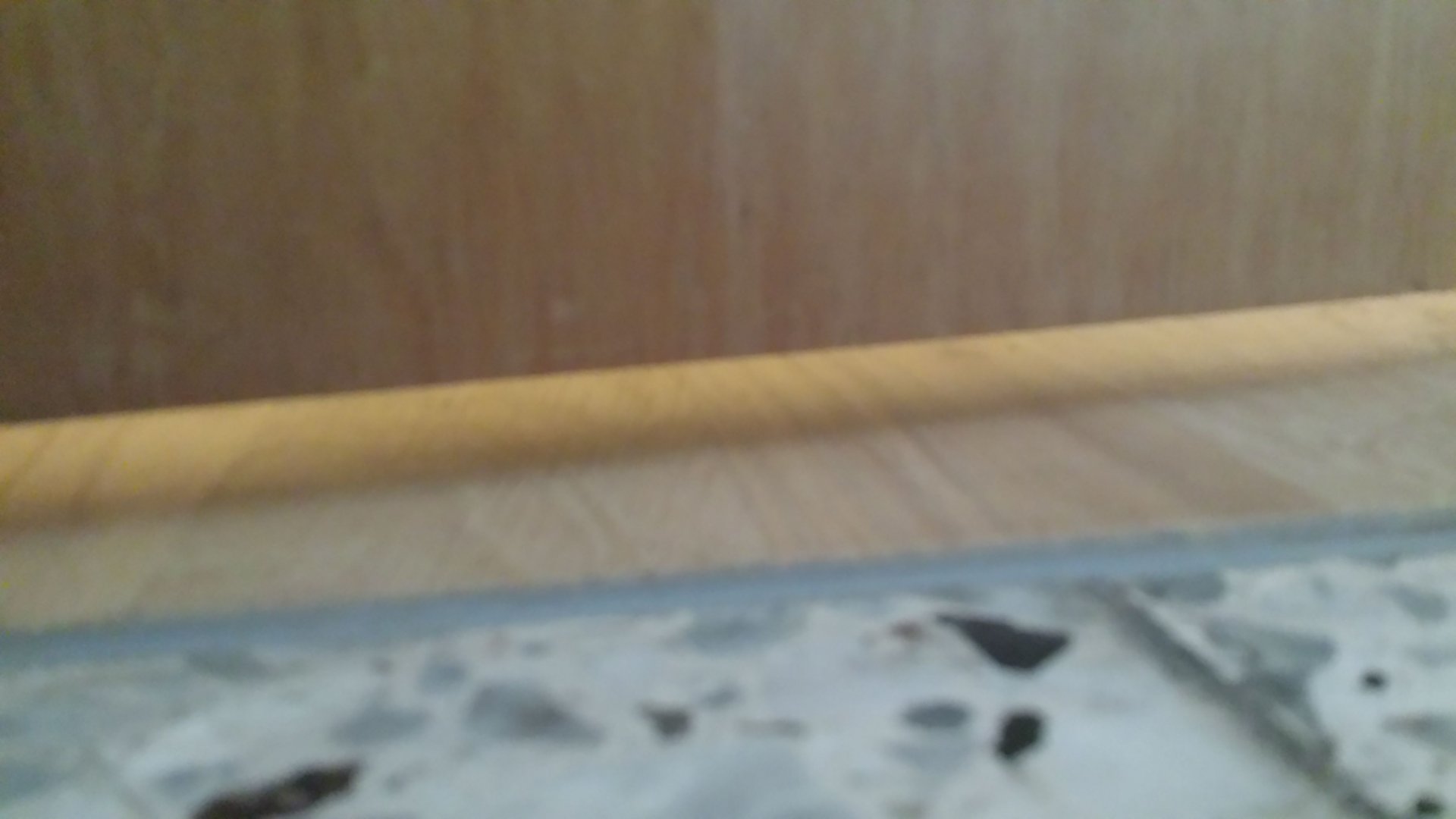

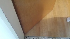

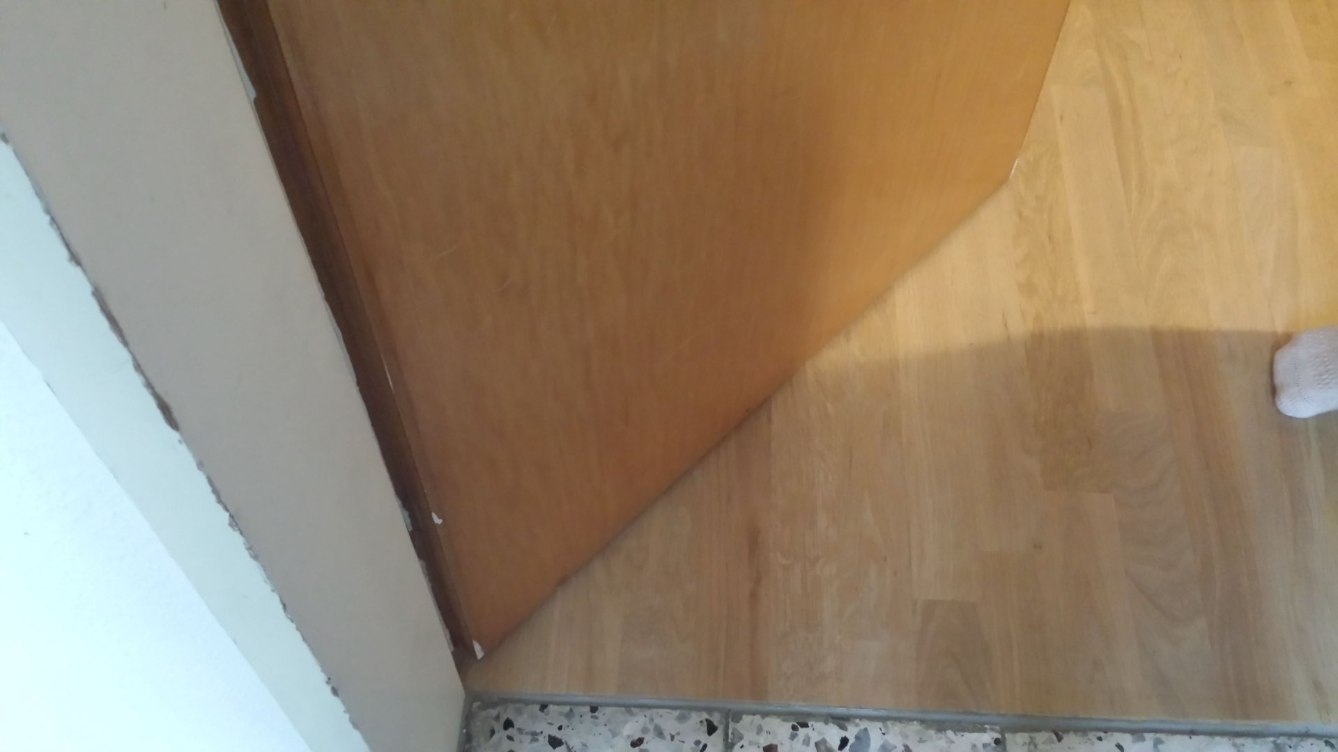

    gibt es neben den Austausch der Wohnungseingangstür eine günstigere Möglichkeit den Abstand einer Tür zum Boden zu verringern?
    Anbei Fotos.

    Holzleiste unten aufkleben und Tür anschließend lackieren.

    Türblatt ausbauen, Nut einfräsen und absenkbare Bodendichtung einbauen.

    Wohnungseingangstüre ohne Schwelle? Innerhalb der Wohnung ok, aber zum Treppenhaus hin sollte die Türe doch "dicht" sein.
    Wie sehen denn die Türbänder aus?
