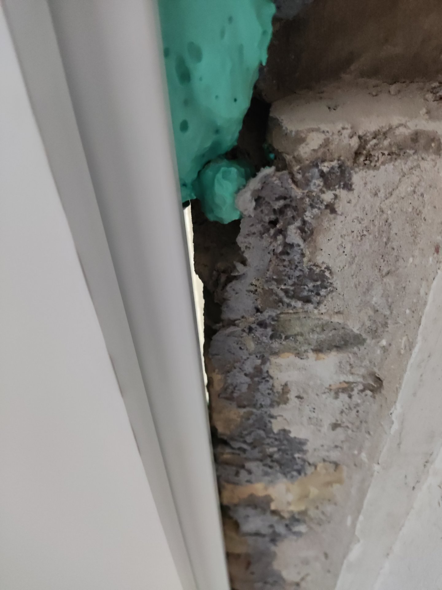

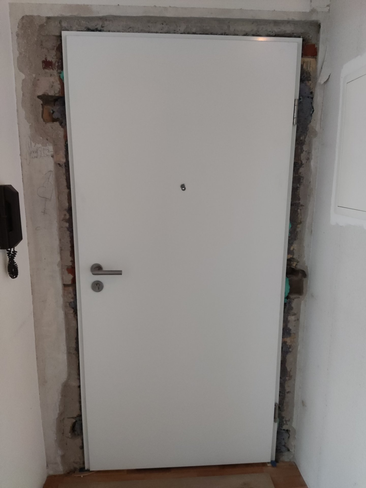

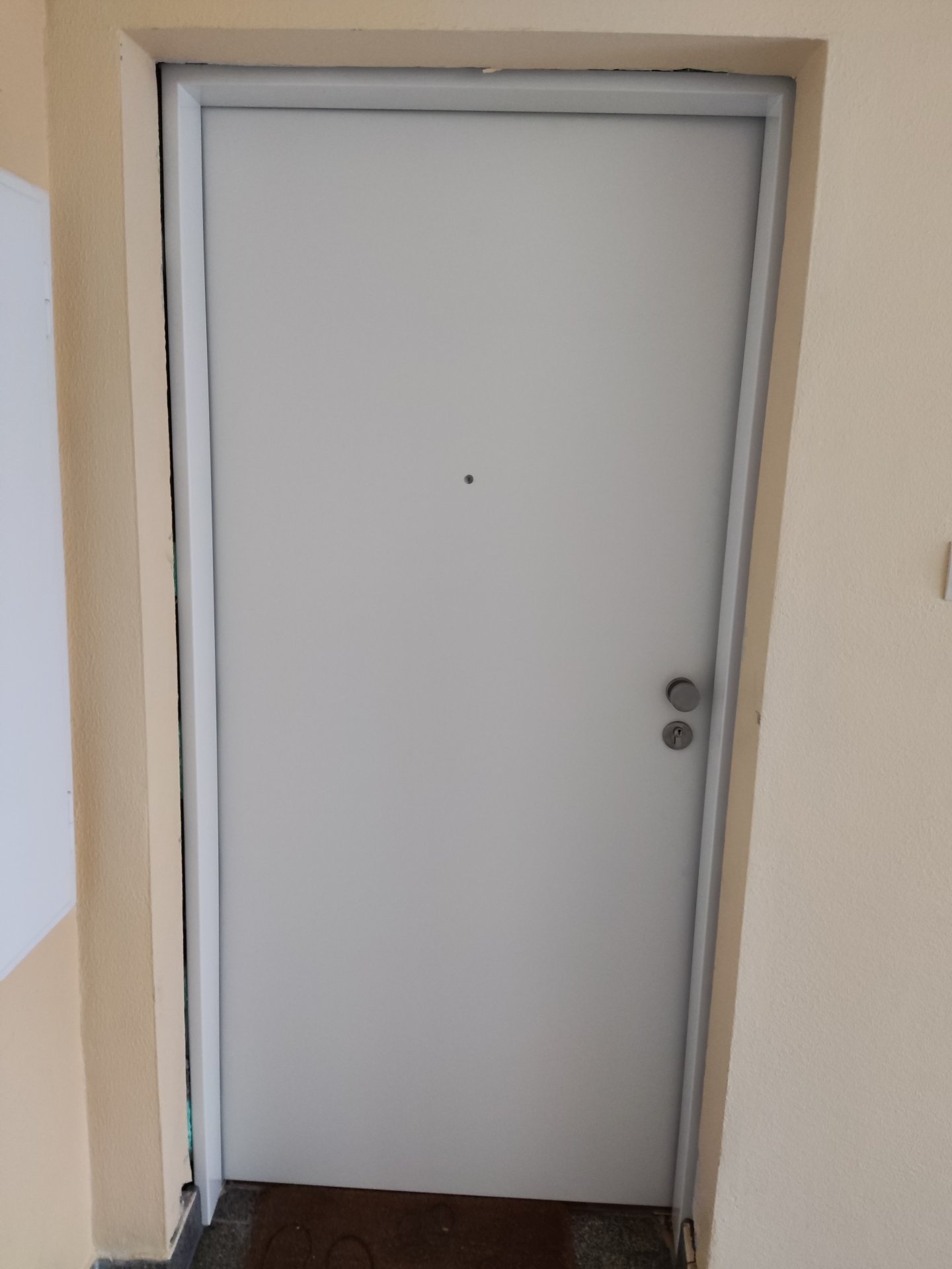

    Hallo Foristen.
    Ich habe mir eine neue Wohnungseingangstür mit einer Stahlzarge einbauen lassen.
    Zwischen Wand und Zarge wurde nur punktuell Schaum angebracht.
    Meine Frage ist, ob der Schaum durchgehend aufgetragen werden müsste?
    Stellenweise kann passt eine Hand zwischen Zarge und Wand.
    Viele Dank für eure Antworten

    Fachgerecht einputzen dann passt es

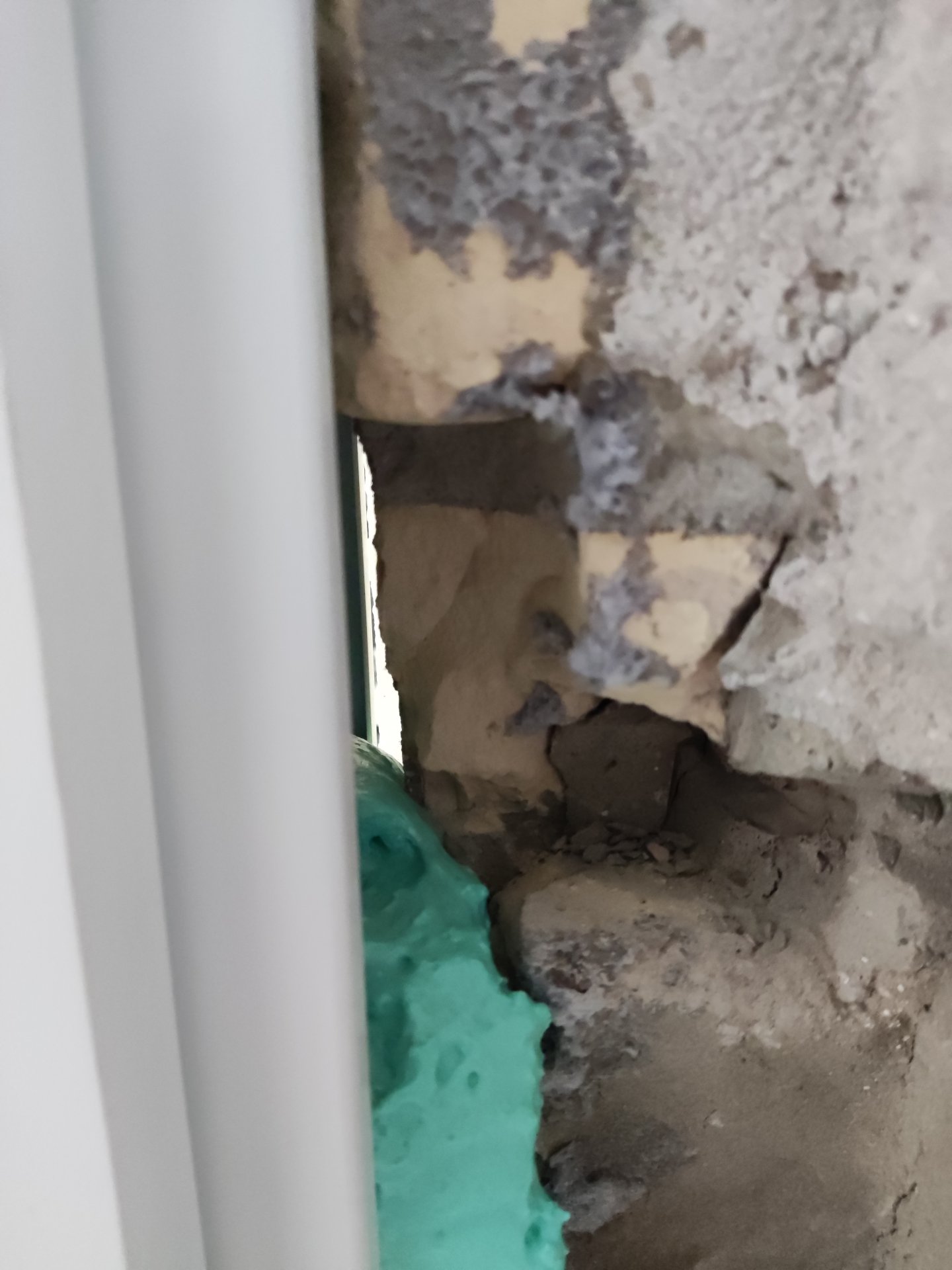

    Leider lassen sich die Hohlräume schlecht verputzen.
    Außen die Wände und etwas in die Hohlräume klappt schon, das kriege in. Aber an die großen Hohlräume komme ich nicht ran.
    Daher, zuerst mit Schaum auffüllen?
    Viele Grüße

    Ist das T-30-Schaum?
    "WE-Tür" lässt auf Mehrfamilienhaus schließen und dies wiederum auf bestehende Brandschutzanforderungen. Ich weiß ja nicht, was bei Dir gilt aber ich habe bei meinen 18 Wohnungen alle Stahlzargen vollständig mit Mörtel ausspritzen lassen.

    Ja, es ist eine Wohnungseingangstür in einem Mehrfamilienhaus.
    Wie kann ich die Hohlräume ausfüllen? Mit einer Kelle/Spachtel wird es kaum möglich sein, da ich damit schlecht rankommen kann.

    Mit einputzen alleine ist es bei einer Brandschütztüre (?) regelmäßig nicht getan. Die Zarge muss je nach Zulassung MiWo oder Mörtel hinterfüllt werden, Schaum geht nur manchmal (Zulassung der Türe beachten!). Einfach nur von aussen anzuputzen geht da eigentlich nie...
    Bei Wohnungseinganstüren kommt dann noch der Schallschutz und ggf. Einbruchhemmung dazu...

    Deshalb ordentlich einputzen, mit Schaum erfüllste keinerlei jeglicher Anforderungen

    im Türblattfalz auf der Bandseite sollte eine Plakette sein - was steht da drauf?

    zur Erklärung Da sollte der Hersteller, Typ, ... usw. draufstehen damit kann man rausfinden was da eingebaut wurde und wie es einzubauen ist (Hersteller Montageanleitung gemäß Zulassung...)
