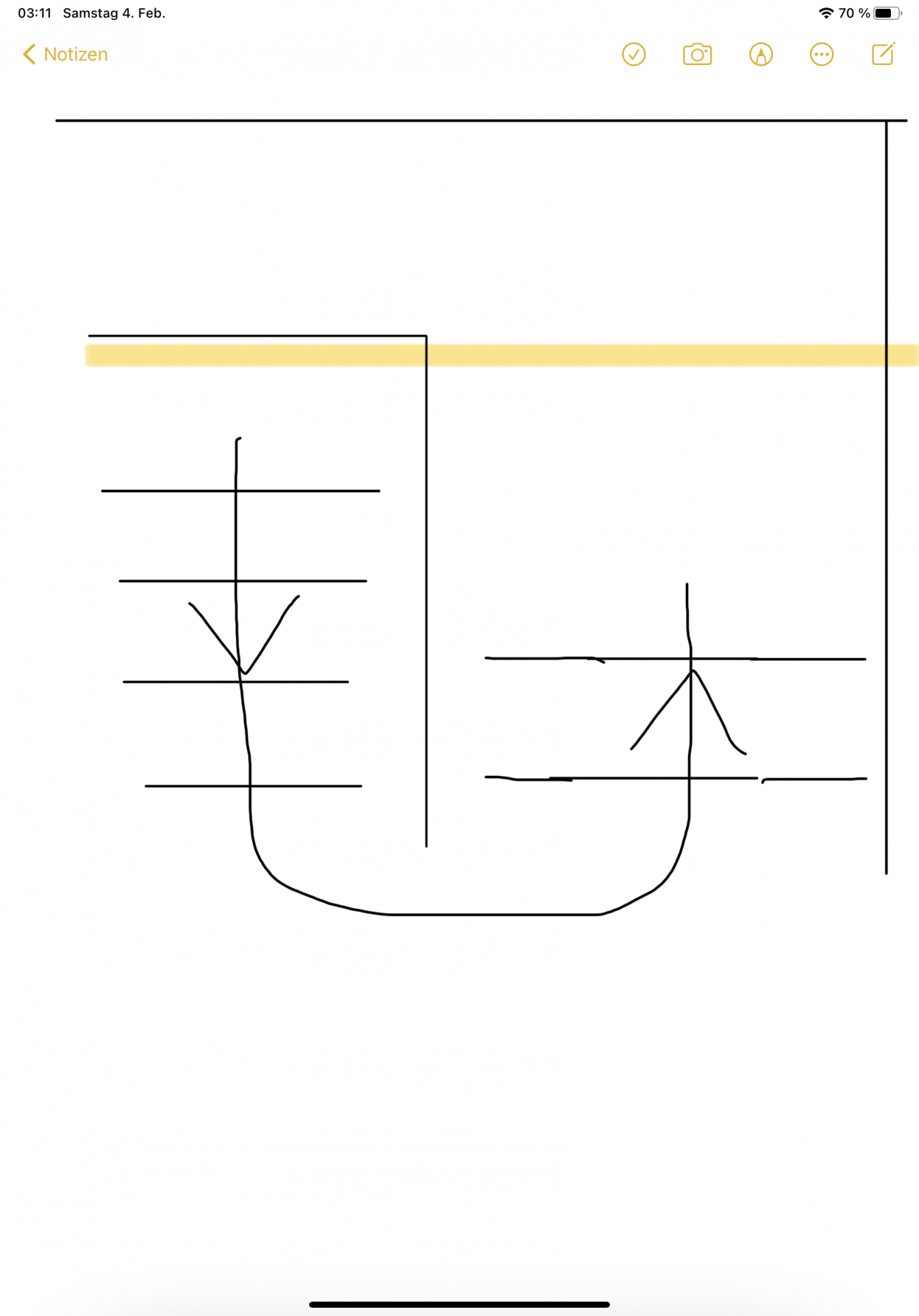

    ich habe im wunderschönen Norden Deutschlands ein Mehrfamilienhaus in dem ich im OG die Wand von der Wohnungseingangstür in Trockenbau herrichten möchte. Hier gibt es ein paar Herausforderungen zu meistern. Für eine benötige ich mal Euren Rat wie ihr das Problem lösen würdet.
    und zwar wird die Wand 2 Meter lang sein. Eine Türöffnung vom 88,5 ist geplant. Die Besonderheit ist, dass die Wand teils über die vorhandene Treppenöffnung gezogen werden muss. Wir haben also 1m Treppenöffnung und 1 Meter den Endstück einer Treppe. Jetzt Frage ich mich, worauf ich am besten das Profil für die Wand stelle, dass praktisch 1m breit im freihen hängt. Ich habe daran gedacht, an der Wand und an der Treppe seitlich ein Winkel dran zu schrauben um darauf ein Träger als Unterzeug zu befestigen, worauf ich dann das Profil der Wand drauf lege.
    oder hat jemand ne andere Idde / Tipp für mich?

    Stell dir vor du willst eine zwei Metwr breite Trockenwand einziehen. Von den zwei Meter ist 1 Meter eine Bodenplatte vorhanden. Der andere Meter ist offen, da eine Treppenöffnung. Wie würdest du diese Öffnung schließen damit du das Profil hin in der Luft hängen hast?

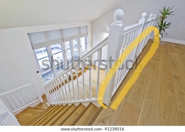

    Da wo die Treppenöffnung ist möchte ich ja nicht freilassen, da sonst ja keine Wand. Also muss ich ein Unterzug bei der Treppenöffnung hinlegen um das Profil drauf zu legen.
    Auf dem Bild sieht ihr nen Treppenhaus im letzten Stock. Nun möchte ich ne Trockenbauwand einziehen. Auf dem Bild in Gelb. Auf Grund der Position ist ein Teil der Wand über der Treppenöffnung. Die Wand kann ja in dem Teil ja nicht „Schweben“.
    Hab leider aktuell keine Bilder weil ich nicht Vor-Ort bin.

    Stellt euch vor, dass Geländer auf der Ebene ist ne Trockenbau Wand. Und diese ist nicht einfach auf der Ebene montiert sondern außen an der Ebene.

    Warum kein Kantholz rüber legen und das Profil oben drauf? Platte kann ja dann darüber hinaus stehen.

    Entweder sauberes Kantholz dazwischensetzen, oder UA Profil einspannen. UA Profil hat halt den Vorteil, dass es direkt in der Stärke deiner Unterkonstruktion erhältlich ist (und auch wirklich passt). Danach die Platten einfach drüber stehen lassen und von unten nochmal ein UW drüber schieben um an der Wange sauber anzuschließen.

    Warum wird die Wand nicht um 10cm versetzt?
    Du könntest stirnseitig sicherlich mit Winkeln das C-Profil abfangen.

    Nein es ist fast 1,5 Meter platz von der letzten Stufe bis zur Tür. Ähnlich wie bei meiner Zeichnung #7

    Kann man so oder so machen, man kann genauso links und rechts den Balken mit Balkenschuhen oder Winkel befestigen, aufliegen geht natürlich genauso. Besser ist es natürlich wenn der Balken nur auf dem Beton aufliegt, da die Fliese theoretisch brechen können, meistens sind das aber richtige Klopper Platten, ist also unwahrscheinlich, trotzdem besser ausschneiden, oder eben direkt links und rechts im Treppenauge abfangen.
    Ich würde grundsätzlich zum UA Profil greifen, den Profilrücken nach oben stehen lassen, oben ein UW Profil draufschrauben und unten ein UW Profil drüber schieben, so kann alles sauber verschlossen werden.

    Einfach den Balken Stirnseitig in die Decke dübeln.
