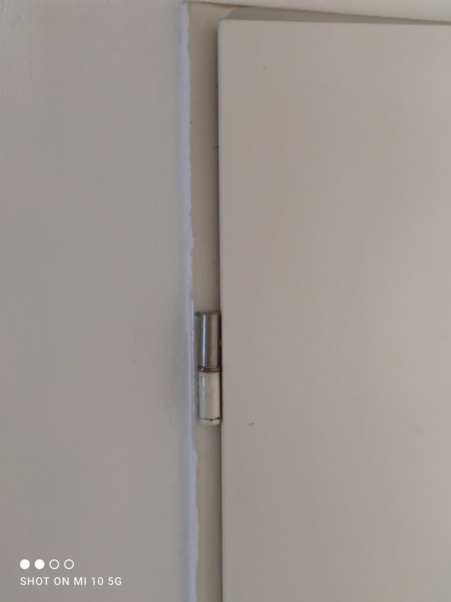

    Moin,
    wir sind bei uns am Renovieren und wollten auch gerne unsere Eingangstüren erneuern.
    Ich wollte gerne Wohnungstüren mit Klimaklasse III nutzen, allerdings finde ich keine die ein 2-teiliges Türblatt haben.
    Leider sind unsere Türzargen aus Stahl mit 2-teiligen Türblatt so das ein Umbau der Zarge nicht möglich ist.
    Frage, gibt es Wohnungs / Zimmertüren mit 2-teiligen Türblatt mit Klimaklasse 3?
    kann man irgendwie das 3-teilige Türblatt auf einer 2-teiligen Türzarge nutzen ?
    Danke schonmal

    Weiß nicht, ob ich der einzige bin, der auf dem Schlauch steht. Was verstehst du unter einem dreiteiligen Türblatt oder zweiteiligen Zarge?

    Moin,
    kann sein das ich etwas kompliziert geschrieben habe ^^
    Auf dem Foto sieht man unsere alte Tür mit der Stahlzarge die ein 2-teiliges Türblatt hat.
    Hier möchte ich gerne eine Wohnungstür einbauen die eine 3-teilige Türzarge hat.

    Du willt ein neues Türblatt mit einem 3 teiligen Band in die bestehende Zarge mit einem 2 teiligen Band bauen?
    Dürfte schwierig werden.

    Die Frage ist, kannst du die Halterungen aus der Stahlzarge rausschrauben oder sind die da verschweißt oder ähnliches.
    Wenn du die entfernen kannst, steht einer neuen Tür nichts im Wege. Die Höhen sind normiert, so dass du einfach dann ein 3-Teiliges Band einbauen kannst.

    Das hatte ich mir schon gedacht :(
    Gibt es den alternativ Zimmertüren (mit 2-teiligen Türblatt) die Klimaklasse 3 haben, oder zu mindestens etwas gedämmt sind?
    ist leider nicht verschraubt :(
