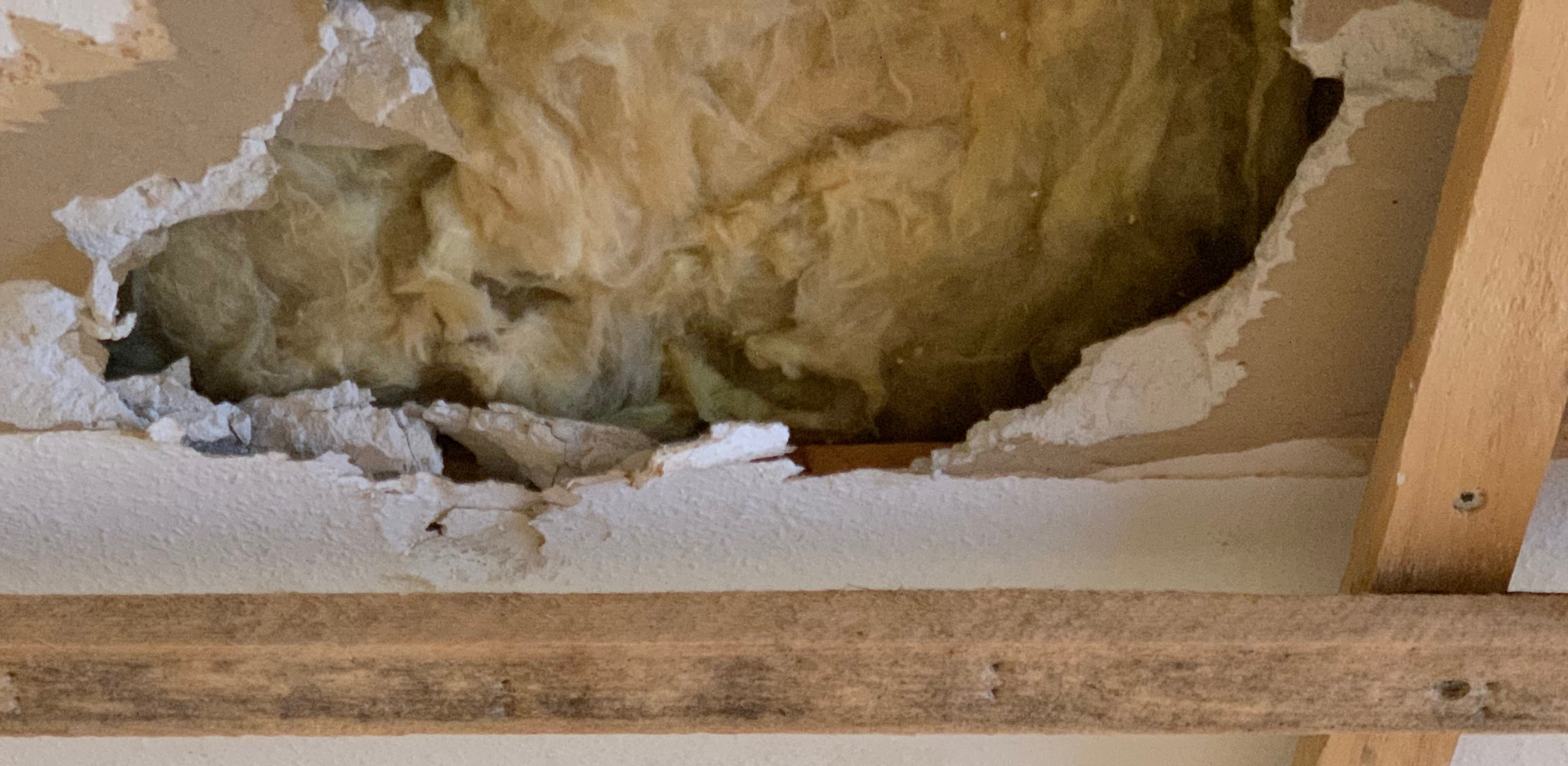

    ich bin neu hier und hätte eine Frage an euch. Aber erstmal etwas zur Vorgeschichte:
    Ich saniere eine Wohnung in einem Mehrfamilienhaus (in Familienbesitz). Das Haus ist Bj 1980 und wurde vor ca. 20 Jahren um ein Stockwerk erhöht. Die Wohnung befindet sich direkt unterhalb der nachträglichen Erhöhung. Vor der Erhöhung war über der Wohnung ein Speicher (Schrägdach), die Trennung zwischen Speicher und Wohnung bestand aus Balken, Dämmung und Holz. Nun habe ich in einem Raum der Wohnung die Holzdecke entfernt und es kam die Typische Lattenkonstruktion, aber auch nochmal Rigips und nochmal Lattung und dann erst die Dämmung und Tragende Holzbalken zum vorschein. Also es wurde nachträglich nochmal eine Holzdecke auf die Rigipsdecke gebaut.
    Nun meine Frage: Muss eine Dampfbremse einbauen werden? Ist eine Dampfbremse sinnvoll wenn oben drüber eine beheizte Wohnung ist ? Der Boden der oberen Wohnung ist auf den tragenden Holzbalken mittels Holzplatten gesetzt worden und besteht aus Estrich und einer Fußbodenheizung, die allerdings nie an ist.
    Was würdet Ihr mir in dieser Situation raten ?
