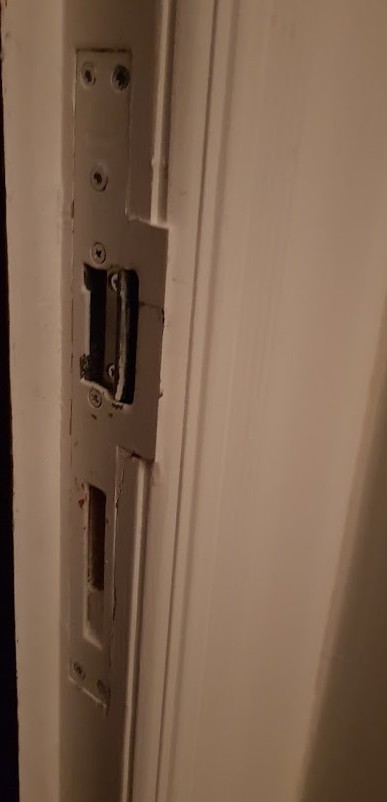

    Hi,
    habe einen E-Türöffner eingebaut, der ging auch paar Wochen ganz gut, dann fing es an dass man gelegentlich stärker drücken musste um die Tür auch auf zu bekommen. Ich hatte den Eindruck, der Tür-Schnapper an der Tür ragt zu weit in den E-Türöffner u. der Andruck am Schnapper an die E-Tür-Falle (also das Teil dass bei Freischaltung beweglich wird) zu nah am Rotationspunkt des Schnappers ist, also zu viel Kraft aufgewendet werden muss.
    Also habe ich den E-Türöffner etwas tiefer gesetzt, weiter weg von der Tür quasi. Mit dem Ergebnis, dass die Tür jetzt nur noch klemmt u. nur noch mit etwas Gewalt nach dem Freischalten geöffnet werden kann ... also das genaue Gegenteil ist eingetroffen was ich mir erhofft hatte.
    Wer hat einen Tip für mich wie ich die Materie verstehen muss u. ich das richtig eingebaut bekomme ?
    LG Frank
    (Photo vor tiefersetzen)

    Bewegt sich denn die Falle frei? Klingt ja so als wenn da was klemmt. Gerade nach dem tiefer setzen?!

    Was haste verbaut (Typ) und welche Spannung?

    Ja, wenn ich die Tür aufhalte u. freischalten funktioniert die Falle ganz normal. Das ist es was mir die Kopfschmerzen bereitet. Eigentlich hätte ich erwartet, das alles auch mit drücken der geschlossenen Tür normal funktionieren müsste.

    ... weiss nicht mehr genau, aber freischalten u. per Finger die Falle aufdrücken funktioniert eigentlich Prima

    .... hast du schon ein paar Tropfen Öl an die Falle und an das Schloß angebracht ?

    hab's jetzt mit etwas Fett eingeschmiert u. es geht jetzt ungefähr so gut wie vor der Verschlimmbesserungsreparatur, als ich mich dran gemacht habe es zu verbessern. Also die Tür geht zwar auf, aber noch nicht so wie bei anderen Türen.

    ... schließe die Tür so weit , das du mit dem Bleistift oben und unten anreißen kannst wo die Falle anschlägt - und dann schau ob die Falle und das Schließblech übereinstimmen ......, ebenso das Schließblech und die Falle entgraten .......
