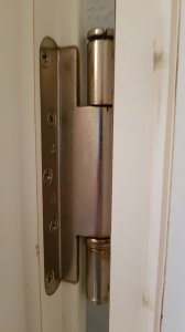

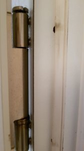

    Hallo.
    Ich habe eine Frage. Beiliegend 2 Fotos von einem oberen Tür Band. Die Tür schleift oberhalb des Schlosses und ich würde gern wissen wie man ein solches Tür Band einstellen kann. Ansonsten hat die Tür
    Vielen Dank für Ihre Tipps.
    Beste Grüße von Torsten

    Am Türblatt unter dem Türgummi sind kleine Löcher. Darin steckt die Schraube. Das sieht man auch auf dem Foto. Schrauben lösen, Tür hochdrücken, Schrauben wieder festziehen.

    Vielen Dank für Ihre schnelle Antwort. Ich habe es probiert und wollte vor Lösen der Imbusschrauben die Tür etwas nheben und unterkeilen. Dabei ist mir das untere Band mit den 4 Bolzen aus der Zarge gerutscht.
    Die unteren Bandschrauben drehen frei. Also kein einstellen möglich. Ich glaube das ist ein schlechtes Zeichen.
    Die oberen Bandschrauben sind fest. Hier liesse sich noch etwas einstellen.
    Gibt es eine Möglichkeit die Unternehmen Einstellschrauben wieder einstellbar zu machen ohne die ganze Zarge zu zerstören?
    Ganz lieben Dank schon einmal .

    @Fabian Weber, sorry aber ich glaube du täuschst dich, wenn du die 2 schwarzen Punkte, ungefähr mittig von den Bandunterteilen meinst,
    sind da schon Schrauben, aber die sind zur Befestigung der BU,
    was man damit bewirken kann ist, das Türblatt z. B. enger an die Zarge zu drücken
    aber nicht seitlich oder in der Höhe zu verstellen
    m. W. kann man das bei diesen Bändern gar nicht

    Hmmm. Der Dichtungsgummi ist an der Zarge. Darunter sind für das obere und untere Band je 2 Imbusschrauben. Die habe ich gemeint. Am Türblatt sind nur die vielen sichtbaren schrauben , die das Band an der Tür halten. Die sind alle bombenfest. Da kann man nichts einstellen. Am Türblatt ist kein Dichtungsgummi .

    Ja sorry ich meine das Gleiche, also unten ist wacklig und dreht durch.
    Da fällt mir jetzt nicht wirklich was ein.
    Eventuell könnte man eine Pfuschlösung machen und die Schrauben mit viel Kleber fixieren. Ob das lange hält ist fraglich.

    Vielen Dank für Eure Hinweise. Es ist also eine größere Operation.... Was ich mir noch vorstellen kann.... Am oberen und unteren Türblatt jeweils die 4 Schrauben lösen und oben hinter dem Band mit nem Dremel was rausreißen und unten ggf. Etwas unterfüttern .
    Was denkt ihr darüber?

    Schwieriges Thema. Eigentlich müsste man die Zarge ausbauen, das Problem beheben bzw. defekte "Gegenmutter" oder was auch immer da drin ist zur Klemmung reparieren und neu montieren.

    Türblatt aushängen, Bandunterteil aus der Zarge nehmen, in einen Schraubstock spannen und mit einer Rohrzange etwas links
    oder rechts biegen, je nach DIN Richtung der Türe, 3-4 mm reichen vollkommen aus
    somit entsteht ein größerer Spalt zwischen Zarge und Blatt u die Türe sollte wieder sauber schließen.
    So machen wir das in solch einem Fall

    Zeig mal was da genau schleift!
    Geht's um mm oder µm?
    Wieviel Platz ist an den beiden Türbändern um die Türe ggfs. etwas nach oben zu setzen?

    Steht doch da, schleift oberhalb des Schlosses, an diesen 3tlg Bändern kann mann nichts unterlegen

    Die Idee vom @Alex88 ist gut das Band einfach etwas zu biegen.
    Alternativ, Bandteil vom Türblatt runterschrauben, kucken wie das aussieht, ggf. mit Fräser um 2-3 mm versetzen, neue Löcher bohren und neu anschrauben.
