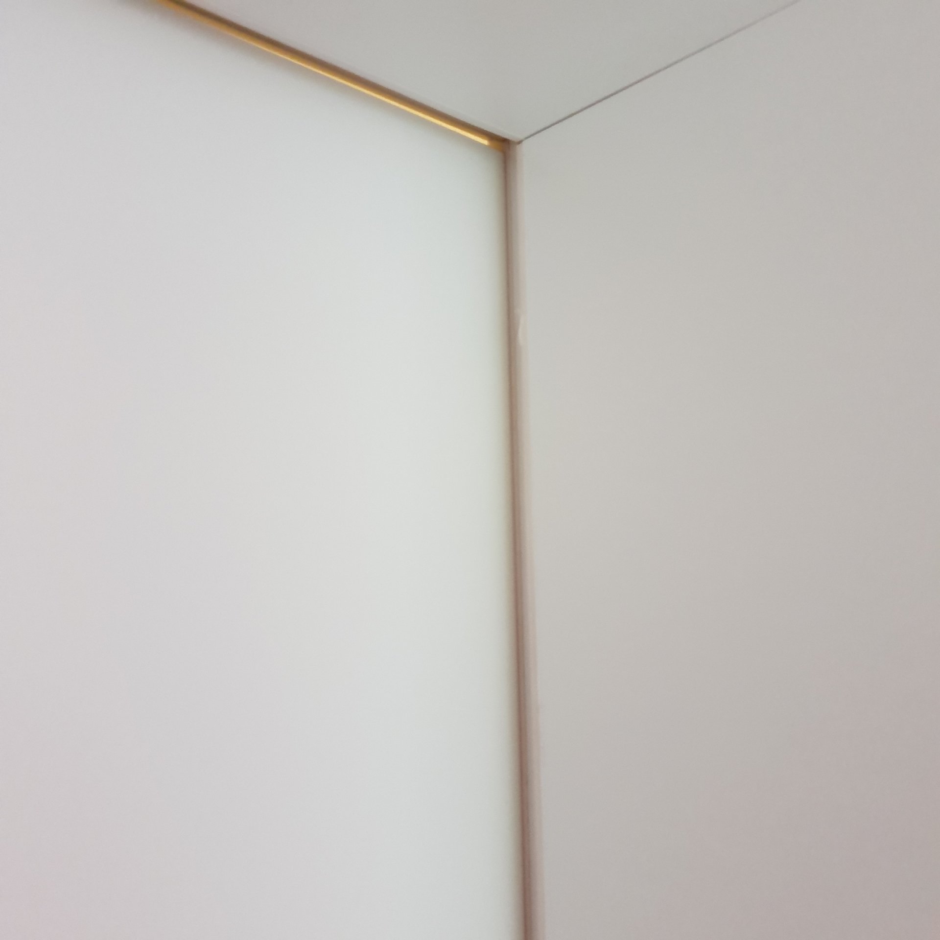

    bin langsam am Verzweifeln mit meiner Wohnungstür. Diese schleift beim schließen am oberen seitlichen Rahmen. Bei geschlossener Tür müsste die rechte Ecke weiter nach oben (wenn man von außen auf die Tür schaut, siehe Bild) sodass die Tür wieder im Wasser steht. Denke das die Tür sich über das letzte Jahr etwas abgesenkt hat und jetzt justiert werden muss. Hoffe jemand kann mir helfen.

    Einfach mal das band googeln und einstellen, ist ja ein 3d-Band.
    Ann den 3 kleinen Inbus-Schrauben in der Mitte kannst Du die Höhe einstellen (Schrauben lösen, Türblatt hoch und runter heben, Schrauben wieder festmachen)
    An den beiden einzelnen Schrauben genau darüber und darunter stellst Du den Andruck ein. Ich denke in deinem Fall musst Du diese beiden Schrauben etwas nachziehen

    danke für den super Tipp es hat genauso funktioniert wie du geschrieben hast. Verstehe zwar nicht genau was ich da eingestellt habe aber die Tür flutscht wieder.
