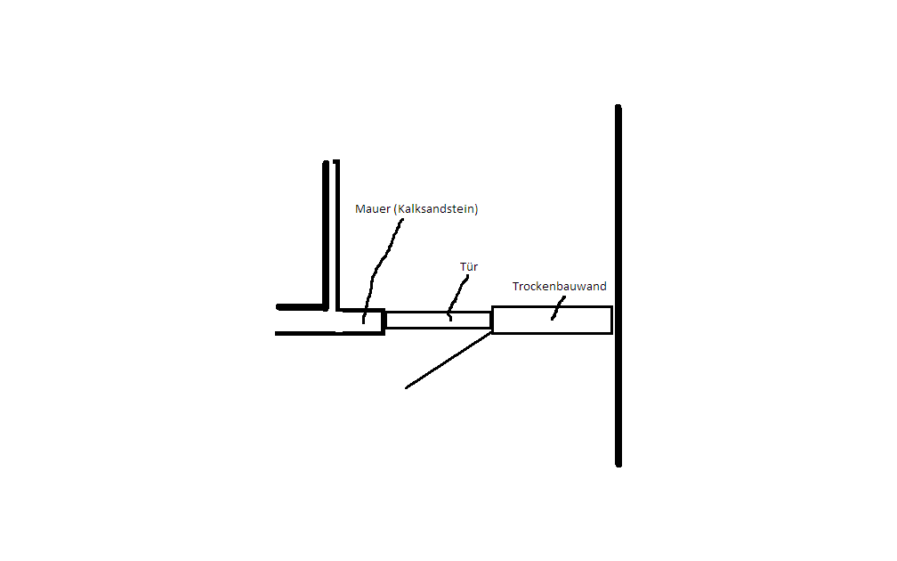

    Ich habe in meiner Wohnung einen Mauervorsprung, (15 cm), der bis unter die Decke reicht. Diesen möchte ich bis zur gegenüberliegenden Wand (1,7m) mit einer 15-er Trockenbauwand "verlängern". Direkt am Mauervorsprung soll eine rechtsöffnende Wohnungszugangstür (ca. 45 kg) eingebaut werden: links also Schloss/Türgriff am Mauervorsprung, rechts UA-Profil und Bänder im Bereich der Trockenbauwand, die dann noch ca. 80 cm bis zur Wand führt.
    Genügt hier ein UA-Profil um die Tür zu tragen oder muß ich links am Mauervorsprung auch Trockenbauwand.png ein CW- und UA-Profil + max. 10 cm Wand bauen?

    ja, reicht
