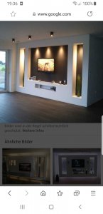

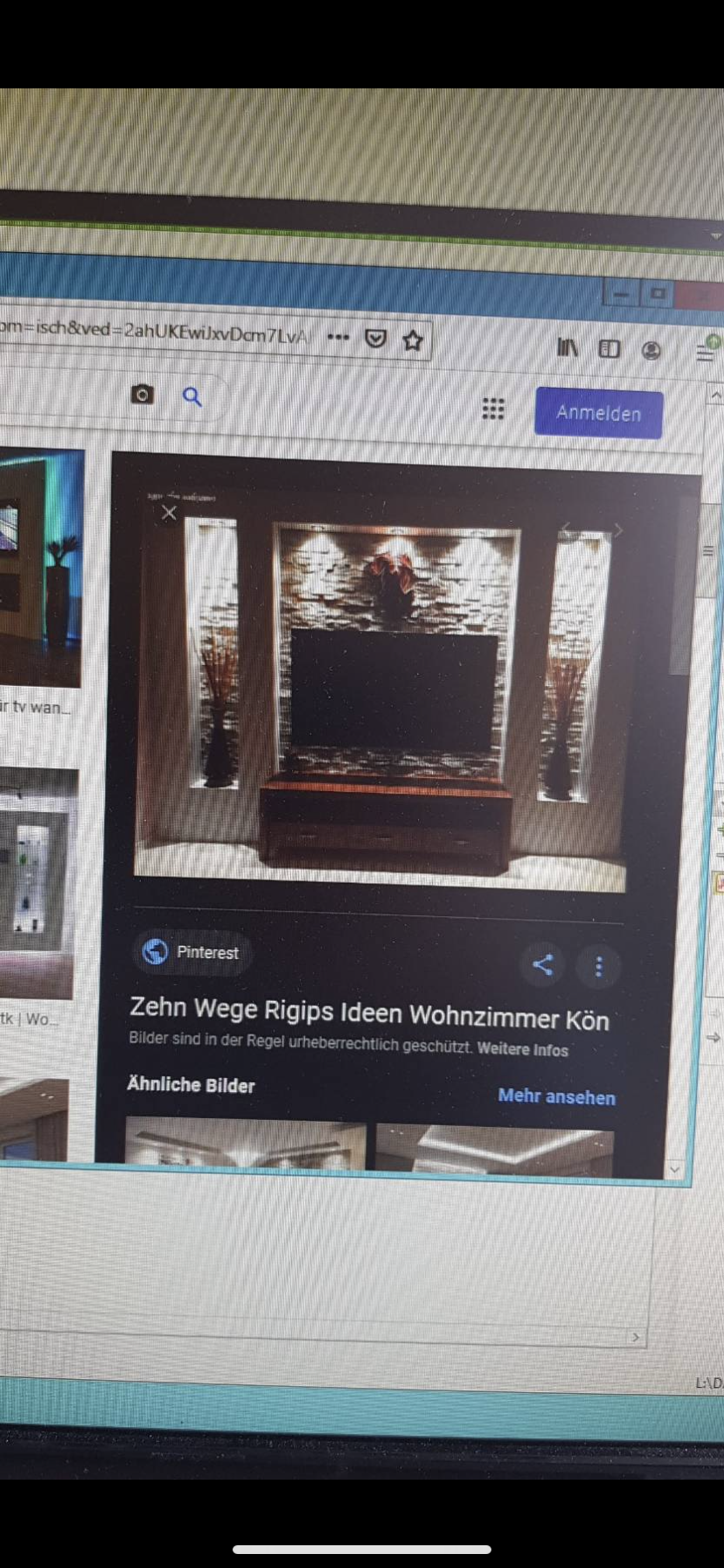

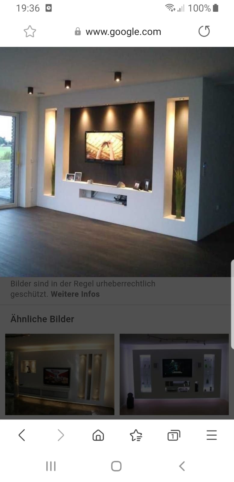

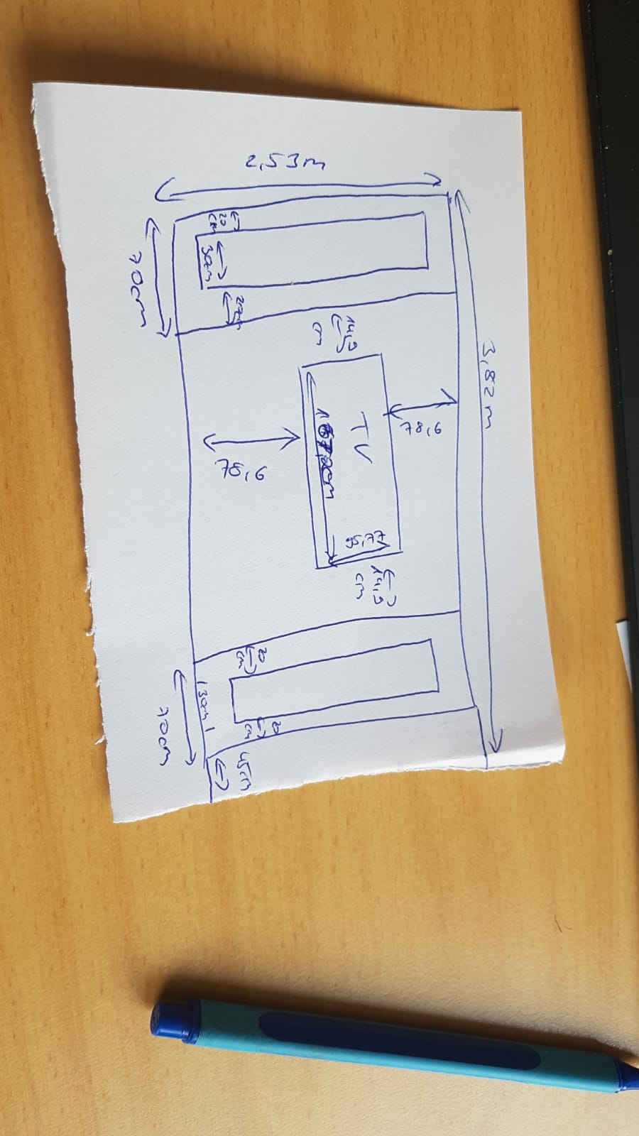

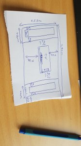

    Hallo ich möchte eine Wohnwand im Wohnzimmer ziehen.
    Nun bin ich auf die Frage gestossen wie dick müssen die CW UND UW profile sein ?
    50er ? 75er ?
    Regips hol och 12,5 dicke ?
    Welche CW UND UW Profile sind für welche dinge geeignet ( 50 , 75,...)?
  2. Alex88
    6.743
    3.683
    50er Profile reichen vollkommen, 12,5 mm GKB reicht auch
