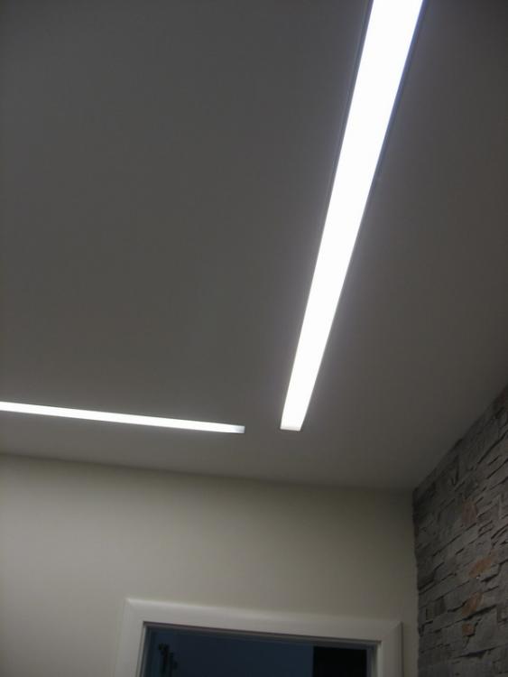

  7. #7 vollmond, 10.05.2013
    vollmond
    vollmond
    18.12.2012
    925
    134
    PL
    Würzburg
    War letztes WE bei Bekannten zu Besuch die hatten an der Wand entlang die Decke 10cm tiefer abgehägt und da Leuchtstoffröhren reingebaut, die dann "aus dem Spalt raus leuchten.....
    War faszinierend. Bin jetzt auch am überlegen.

  13. #13 vollmond, 10.05.2013
    vollmond
    vollmond
    18.12.2012
    925
    134
    PL
    Würzburg
    Dann ist noch Zeit für sowas.
    Gesehen im Musterhauspark in Erlangen.
    Ich halte nichts davon 40m² Räume mit Punktuellen Lichtquellen zu beleuchten.
    Leuchtstoffröhren sind das angemessenste was ich bisher gefunden habe
