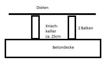

    Wir haben uns ein Haus gekauft aus dem Jahre 1935. Das Haus ansich steht sehr hoch auf unserem Grundstück, man muss 4 Stufen hochgehen um in das Haus zu kommen.
    Das Haus ist zur hälfte unterkellert. Dort wo es nicht unterkellert ist, ist das Wohnzimmer/Kaminzimmer. Es ist quasi ein Raum, getrennt durch eine Raumverengung.
    Der Fußboden besteht aus alten Dielen, welche 3cm dick sind. Diese liegen auf Balken auf die 25cm hoch sind und 8cm breit sind. Das ganze liegt auf einer Betondecke auf. [Siehe Skizze]
    Von der Unterkante Dielen bis zur Oberkante Betondecke sind es ca. 25cm, natürlich ungedämmt aber es zieht eine Menge Luft durch.
    Am Mauerwerk außen sind überall Lüfttungssteine welche die Luft reinströmen lassen.
    Nun meine Frage, was machen wir damit? Sollte sich das ein Energieplaner mal anschauen?
    Wir haben gedacht das wir die Dielen und Balken entfernen, eine Folie einziehen, neue Balken einsetzten, Styropor/Glaswolle dazwischen verlegen und eine neuen Fußboden verlegen. Die Lüftungssteine müssten dann natürlich auch zu gemacht werden.
    Ich hoffe ihr könnt uns weiter helfen.

    hallo
    ein kriechkeller ist was anderes.
    unter dem was du als betondecke bezeichnest befindet sich:
    a. ein luftraum???
    b. erdreich/schotter???

    Ja ich weiß das es kein Kriechkeller ist, wusste nur keine bessere Bezeichnung.
    Wie stelle ich fest was unter der Betondecke ist? Wie schon geschrieben, das Haus ist von 1935, da ist dann wohl Erdreich.

    hallo
    bei 25 + cm möglicher gesamtaufbauhöhe bestünde auch die möglichkeit eines herkömmlichen aufbaues mit:
    dampfsperre (schweissbahn)
    dämmung
    estrich
    bodenbelag.

    Ich glaube nicht dass es sich bei der "Betondecke" um eine vollwertige BetonSOHLE handelt. Das wäre zumindest zu prüfen bevor man hier einen neuen Aufbau draufmacht. Vielleicht handelt es sich nur um eine Art "Sauberkeitsschicht"? Dann müßte man auch die Sohle oder was auch immer neu machen.

    warum ? wenn die - sauberkeitsschicht - ausreichend stabil ist reicht die aus. über randbedingungen und abdichtungen ist doch der dachdecker im boot.

    Ich versuche das heute oder morgen zu klàren ob es eine richtige Sohle ist oder nicht. Da bräuchte ich ja nur mit einer Bohrmaschine bohren, oder?
    Eine Schweißbahn ala V60 Alu würde ich immer vor einer Folie in Betracht ziehen. Das stimmt.
    Was sagt ihr denn zu der Belüftung? Die sollte doch besser wegfallen oder? Also alles dicht machen mit der Schweißbahn.
