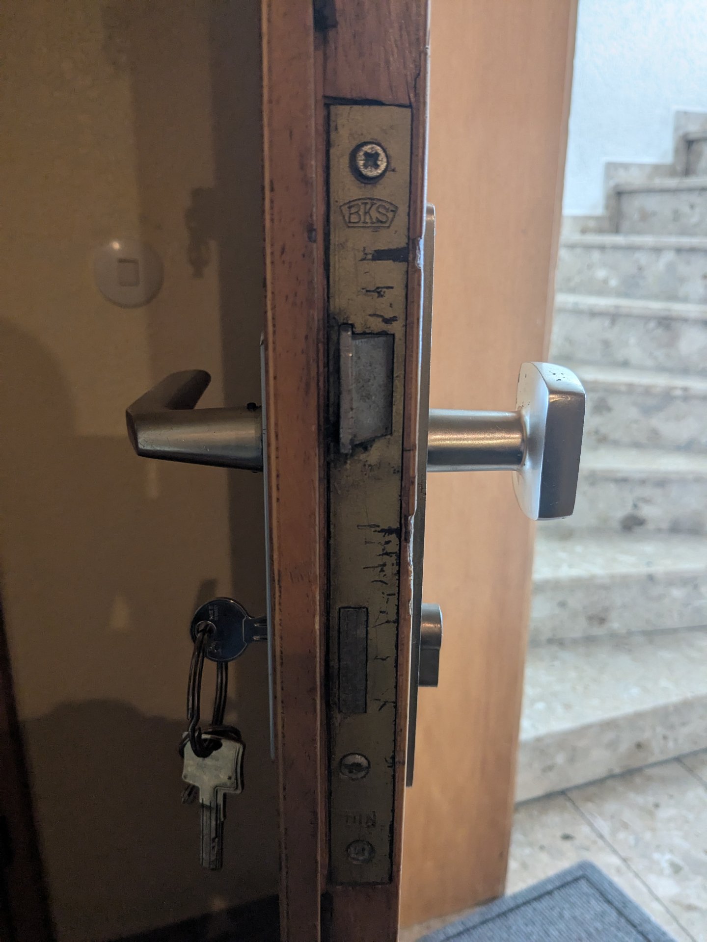

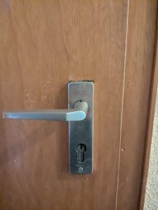

    Was meint ihr ? Gestern war nach 5 Monaten ein Bekannter des Vermieters/Eigentümers vor Ort weil wir Prfobleme mit der 40 Jahren alten Wohnungstür haben. Dieser fummelte mit Werkzeug 2-3 Minuten rum.
    Aber si ist auchwieder abschließbar, wenn auch alles sehr schwergängig.

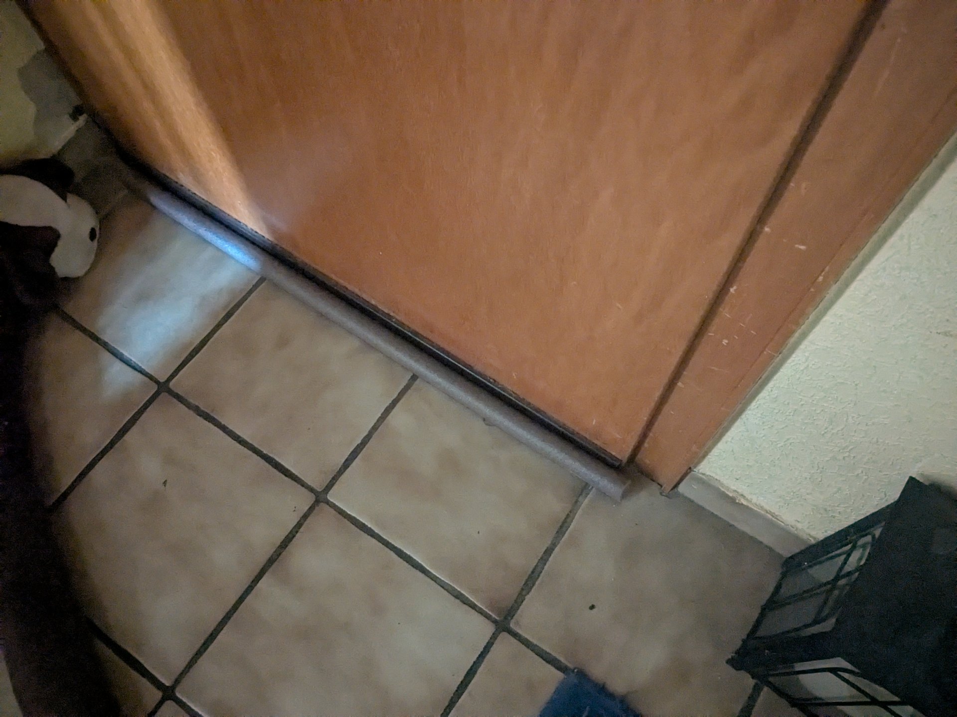

    Er sagte es liegtr an unsere Sperre auch unten (wegen Kälte) da sollen wir ein Stücken vorne wegmachen.

    Zeig mal ein Bild von der Sperre.

    Hier

    Auf den Fotos ist leider nicht viel zu erkennen aber anscheinend wird der Schaumstoff zwischen Tür und Rahmen eingeklemmt. Diesen passend zu kürzen, könnte tatsächlich helfen.

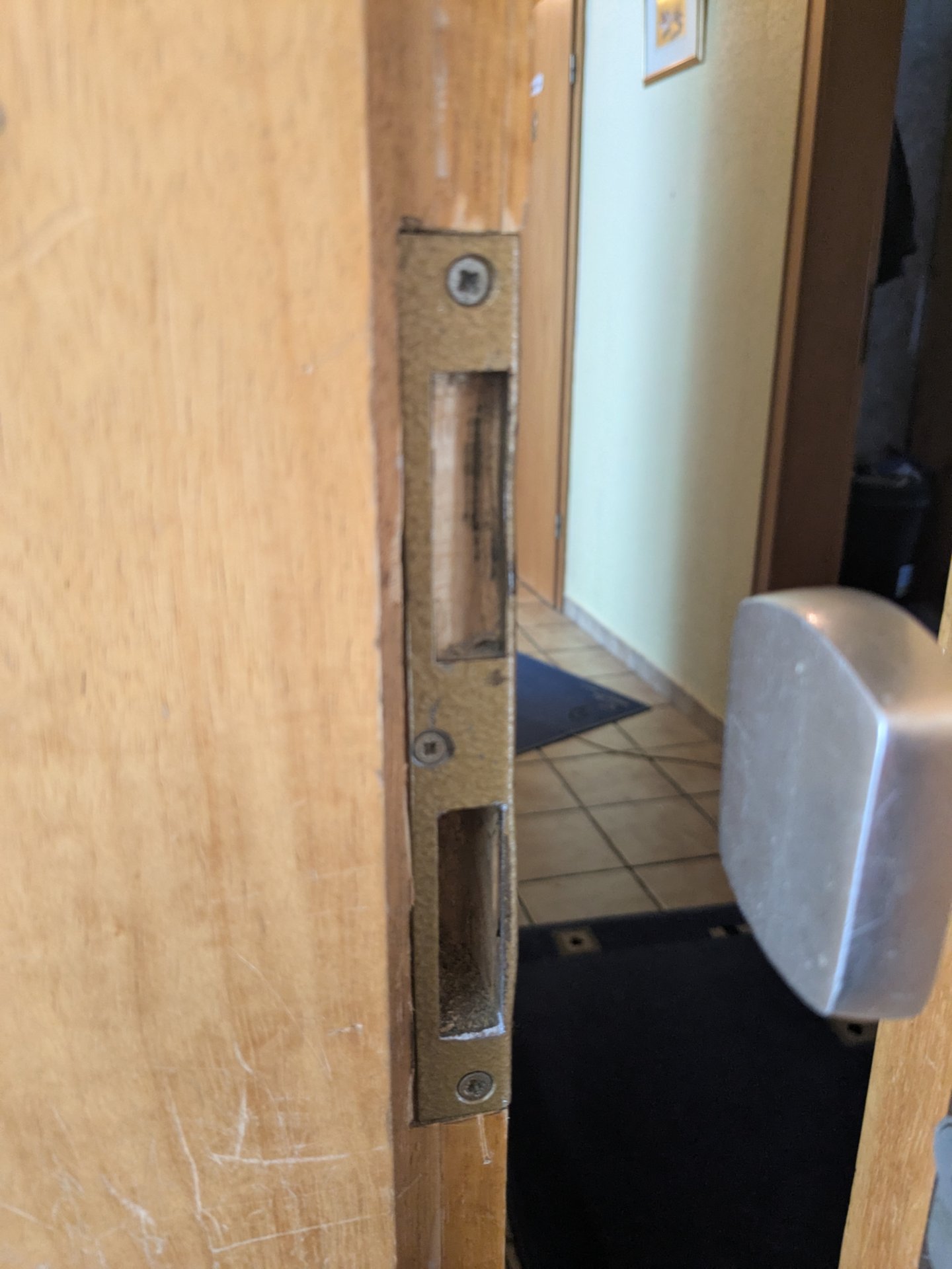

    Auf jeden Fall hat er er gestern Am Schließblech derbe rumgewrackelt
    Naja wir werden mal kürzen

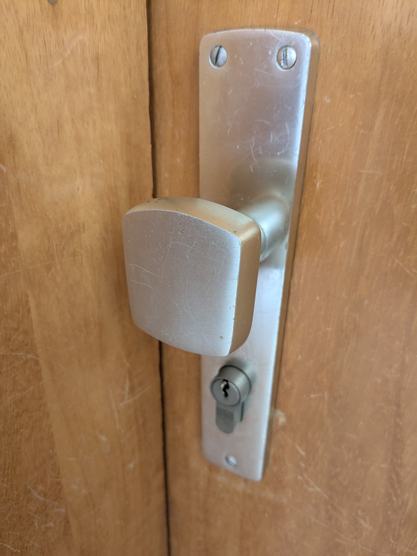

    Schaut mal das Türlatt ist beschädigt

    ist das alles ihr Ernst oder ein Scherz am Sonntag? Das auf dem Bild ist eine Wohnungstür, die eine verbogene Falle hat. Am Schließblech oben, sieht man es eindeutig.

    Zieh erstmal die Dichtung raus und schaue ob’s dann besser ist.
    PS: da hat schon mal einer versucht ohne Schlüssel rein zu kommen.

    Bei der Bauart und den Beschlägen sagt die Glaskugel das die Tür zwischen 1970 und 1980 "Handwerklich" vom Schreiner hergestellt wurde.
    Sieht so aus, als wurde da in der Vergangenheit schon viel Repariert "Geleimt" weil es Diverse Schäden/Einbrüche gab.
    Glaskugel glaubt das das Türblatt "Abgesackt" ist... so dass der Riegel unten am Schließblech streift.

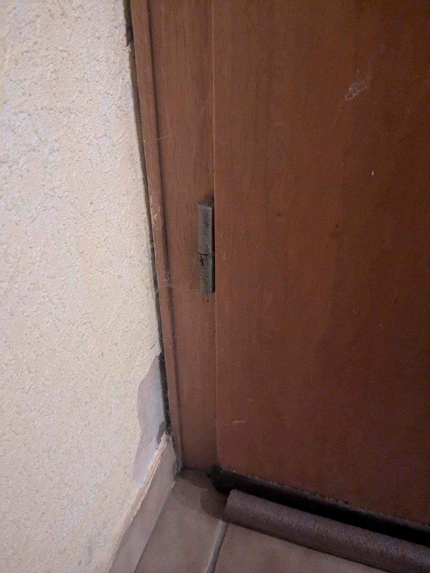

    Bitte mal die bei Geschlossener die Tür Bänder Fotografieren.

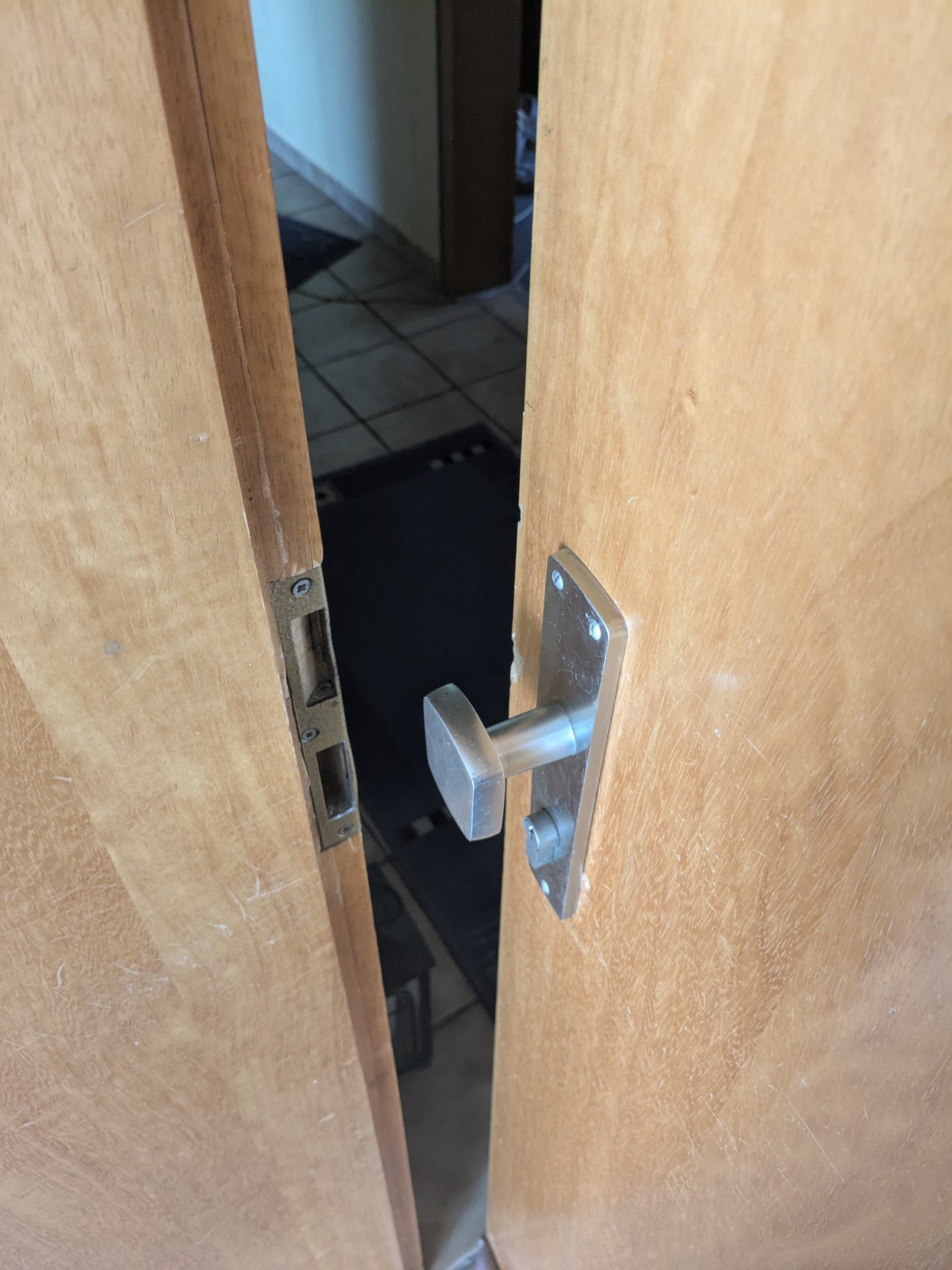

    Bitte mal Falle und Riegel Fotografieren.

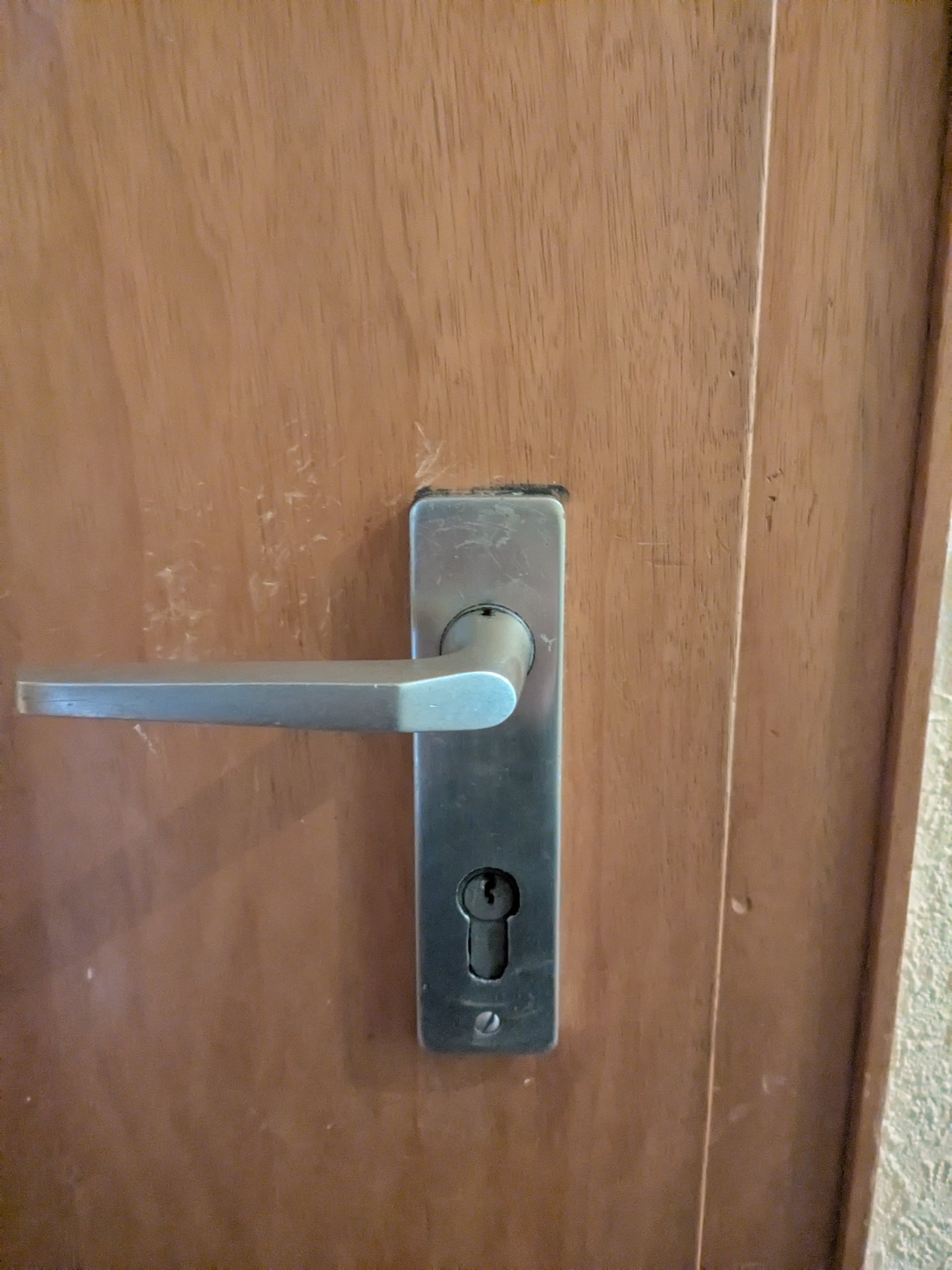

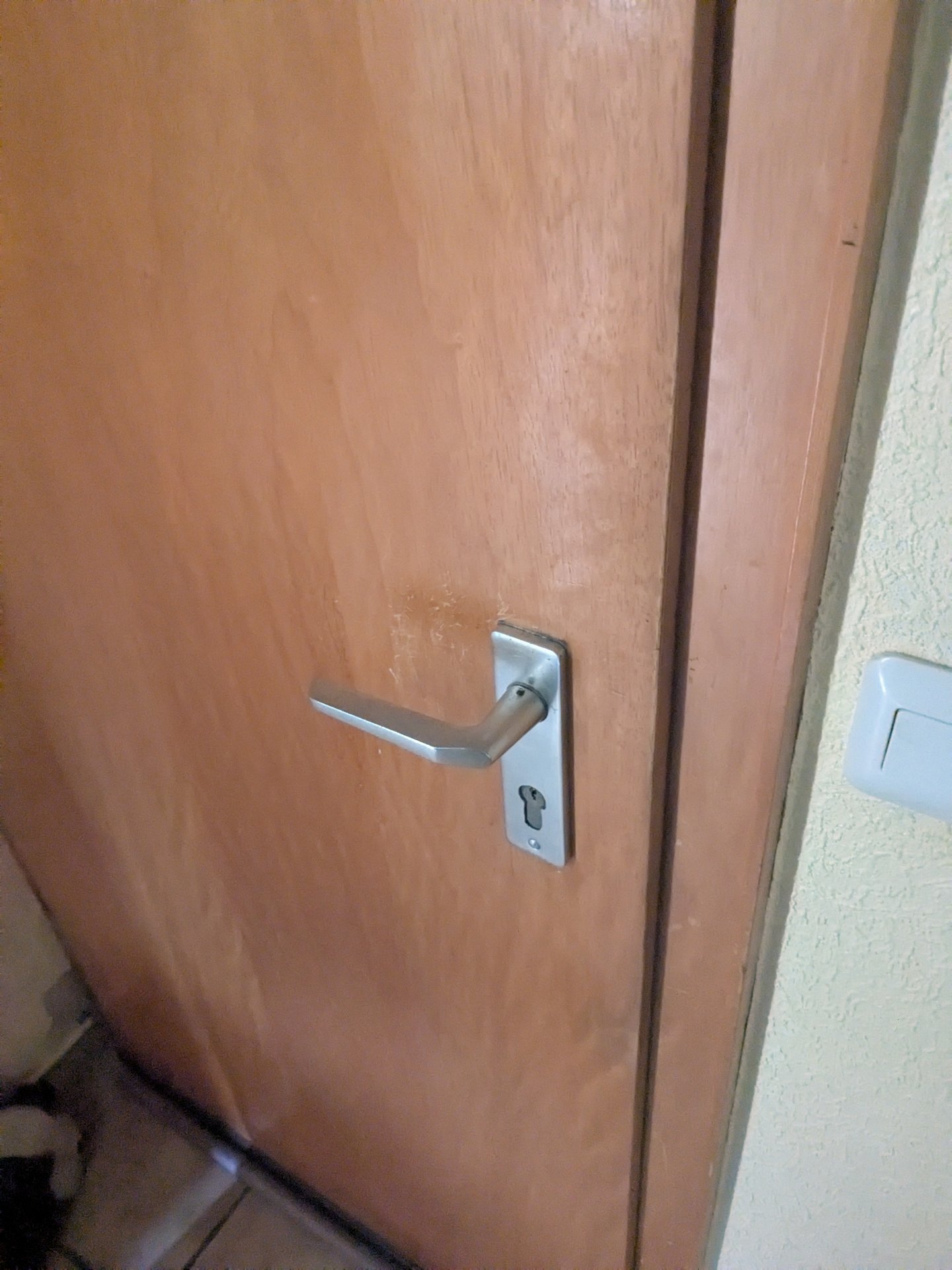

    Danke für die Fotos die ich nicht haben wollte.
    Ich sehe keinen Riegel = Riegel ist das ist das untere Teil, das aus dem Schloss rauskommt, wenn man den Schlüssel dreht und das dafür sorgt das ist Tür zugeschlossen werden kann.
    Ich sehe keine Bänder (= Scharniere) sind die Teile, die dafür sorgen dass man den Türflügel bewegen kann.

    Schloss = Riegel und Falle sind Ok = nix beschädigt.

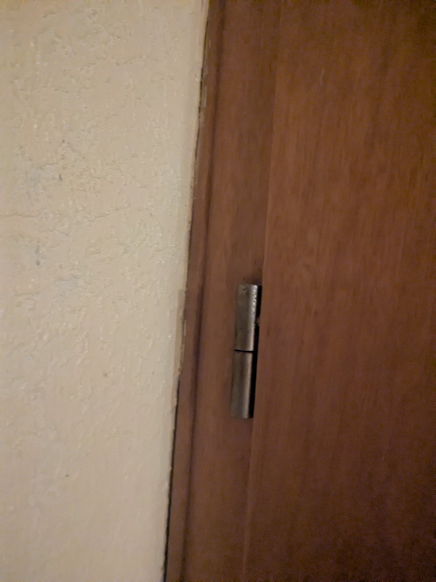

    Jetzt zu den Bändern ... bitte nur je ein Foto Band oben und Band unten.

    Sind 2 Stück oben und unten
