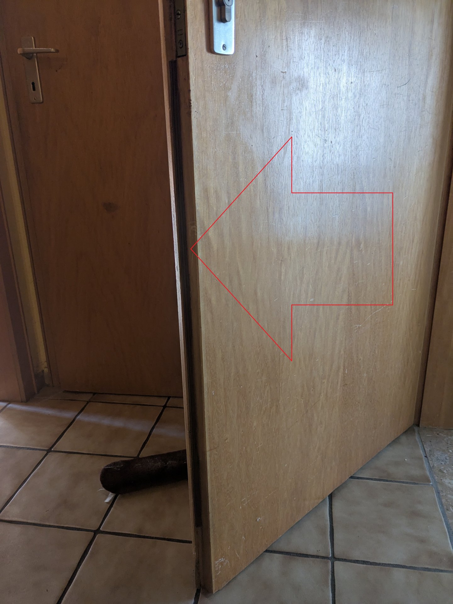

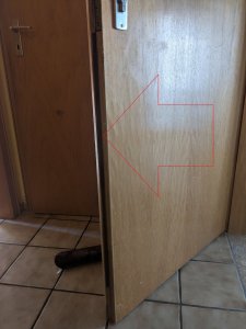

    Du willst die Tür kürzen aber Fitschenringe unterlegen ist Vermietersache....:bef1014:
  3. #23 Fabian Weber, 18.05.2025
    15.962
    6.253

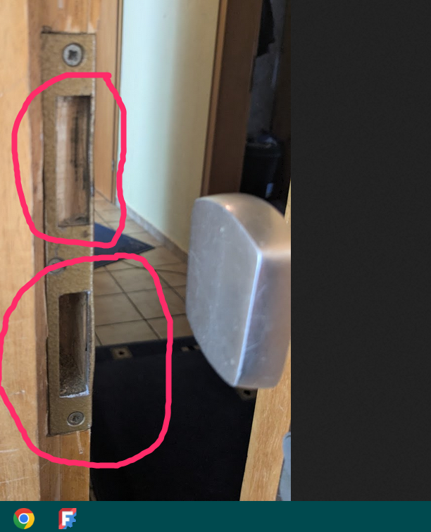

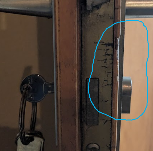

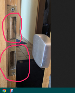

    Da hat jemand mal braunes Dichtband in die Zarge geklebt, jetzt hat die Tür zuviel Spannung.
    Entweder Dichtband entfernen oder Schließblech feilen.
    Übrigens solltest Du mal schauen, ob der Zylinder nicht gedreht besser passt, der darf nämlich eigentlich nicht aus dem Schließblech schauen.
    Das ist aber keine Vermietersache, falls Du gleich wieder das denkst.

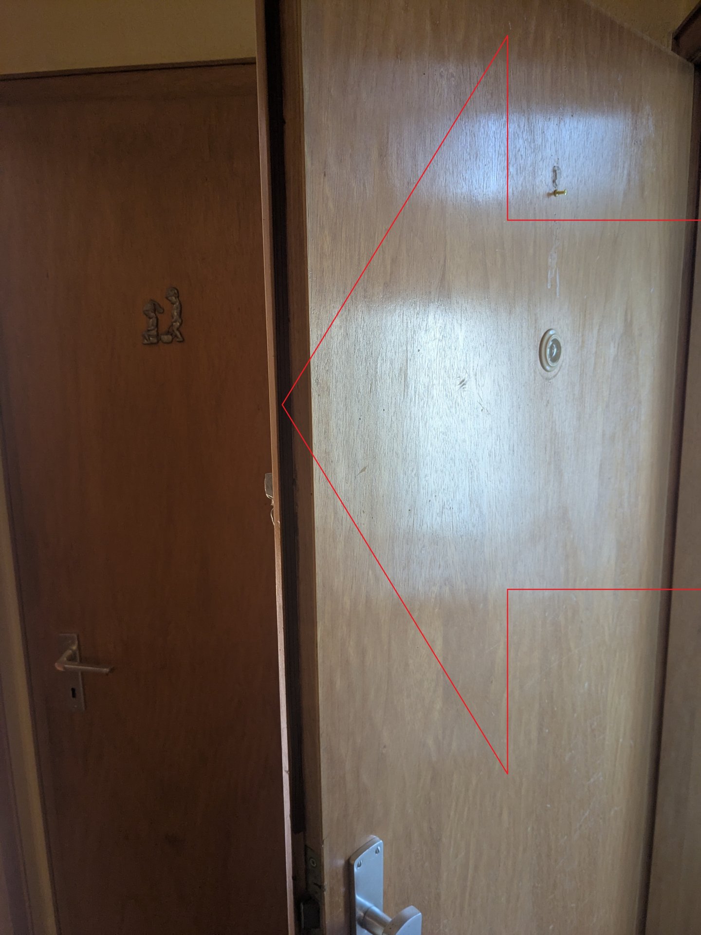

    Sorry ich muss mich korrigieren, das braune Dichtband klebt auf dem Türblatt, sieht man am Ende des Videos genau.
    @profil das ist so ein Tesa-Zeug und nicht reingenutet vom Tischler.
    @Jodimaster mach das mal ab.

    Stimmt da klebt was scheinbar "Altes Platt gedrücktes" unterhalb vom Schloss... meine Glaskugel sagt mit 99% Wahrscheinlichkeit hat das ein Mieter vor vielen Jahren reingeklebt.

    Meint ihr die Dichtung ? Die klebt da innen
    Sowohl oben als auch unten und halt auch im Bereich des Schlosses
    Aber ganz unten nicht

    Ja die Dichtungen meine ich. Und eine 50-60 Jahre alte Tür hat ganz andere Anforderungen als eine moderne Tür. Da brauchst Du den Vermieter gar nicht zu anschreiben. Meine Wohnungstür ist 140Jahre alt (typisch Berliner Mietshaus). Was meinst Du wie die zieht? Darum gibts da innen einen schweren Vorhang.

    Na dann mach das Dichtband endlich ab.
  14. #34 Jodimaster, 22.05.2025
    Jodimaster
    Jodimaster
    26.04.2025
    80
    Hat geklappt

    Du machst die Tür sehr sehr langsam ganz zärtlich zu damit die Falle nicht aus versehen ein schnappt... was möchtest Du damit beweisen?:bef1006:

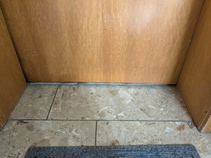

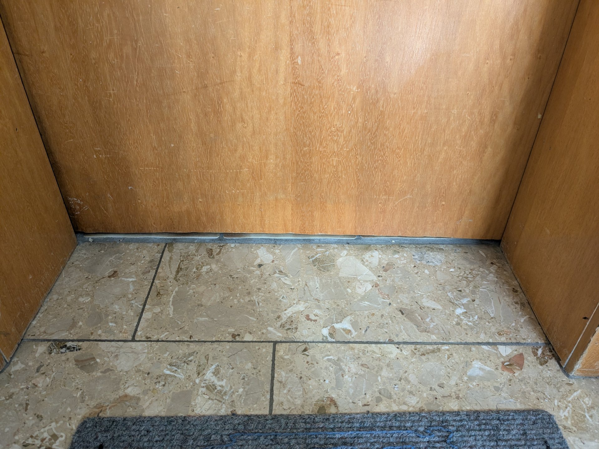

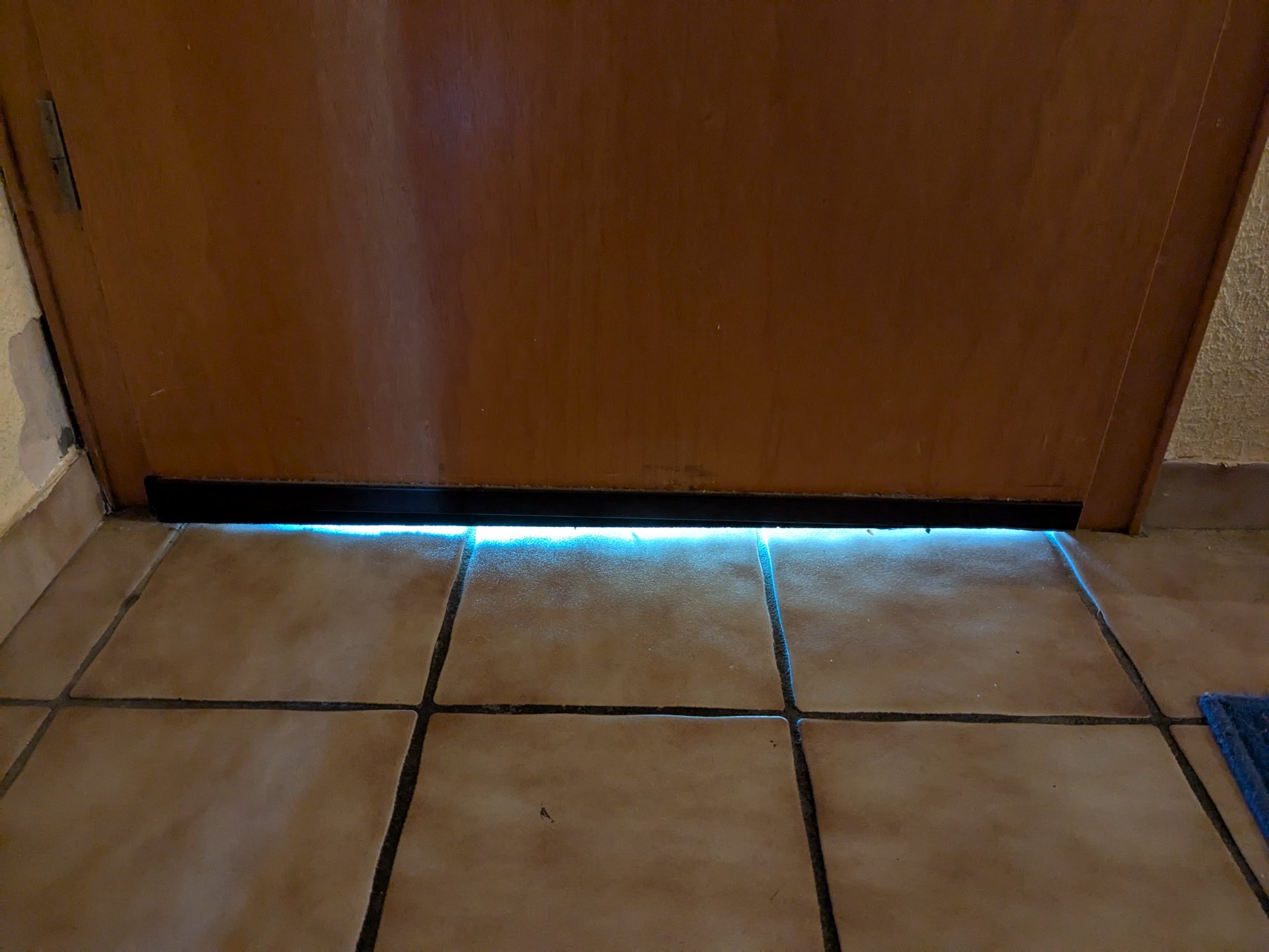

    Vor den unteren Spalt kann man auch einfach so eine Stoffwurst legen, sowas gibt’s in jedem Einrichtungsmarkt.
  19. #39 Jodimaster, 23.05.2025
    Jodimaster
    Jodimaster
    26.04.2025
    80
    Ja ich hab bei Amazon schon soe ine 1 KG schwere Wurst gesehen (Zugluftstopper)
    Da gibts auch noch mehr.
    Wäre im Winter wichtig

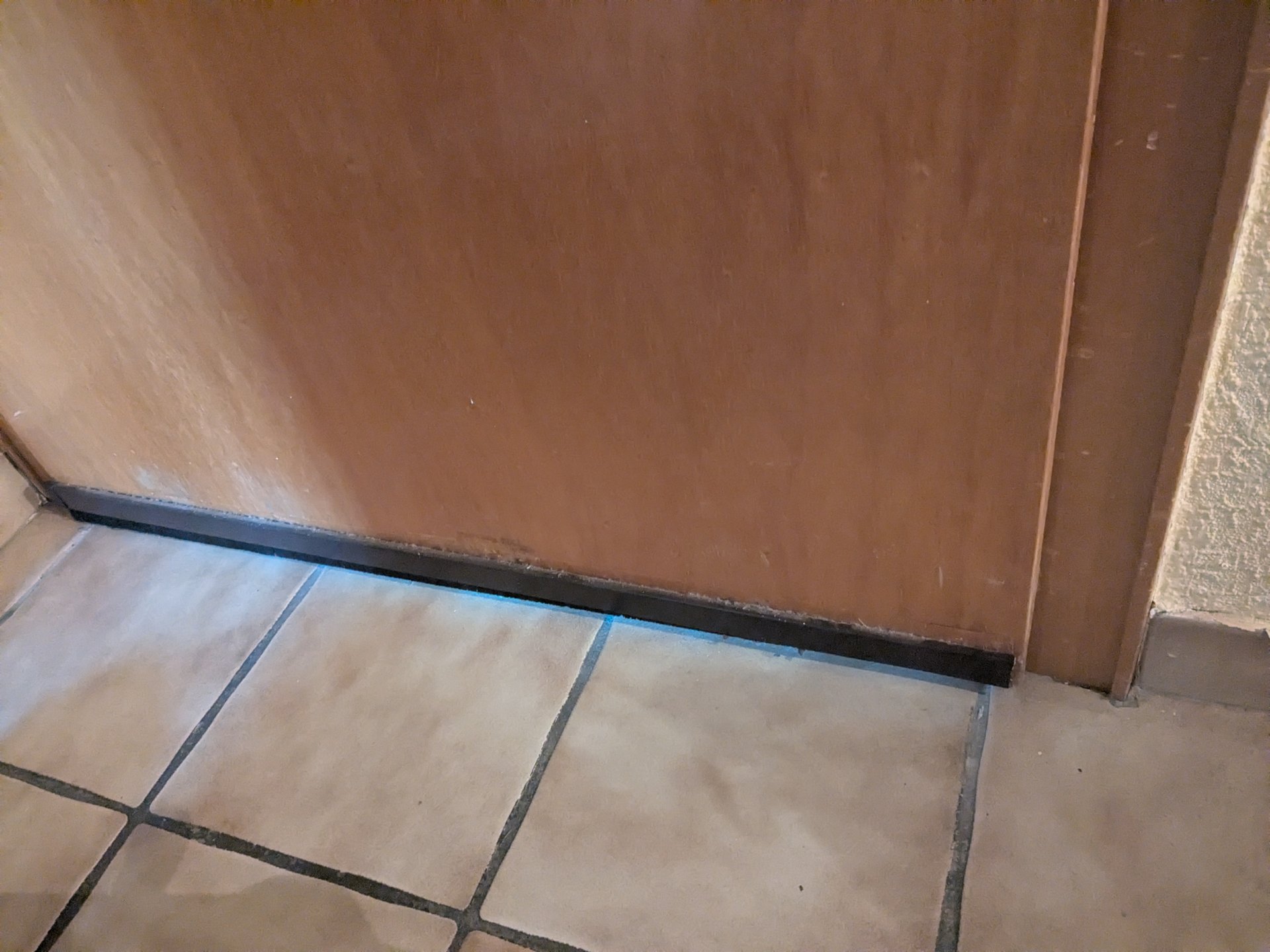

    Die Abnutzung/Beschädigungen DIESER WOHNUNGSEINGSNGSTÜR sind schon deutlich sichtbar
