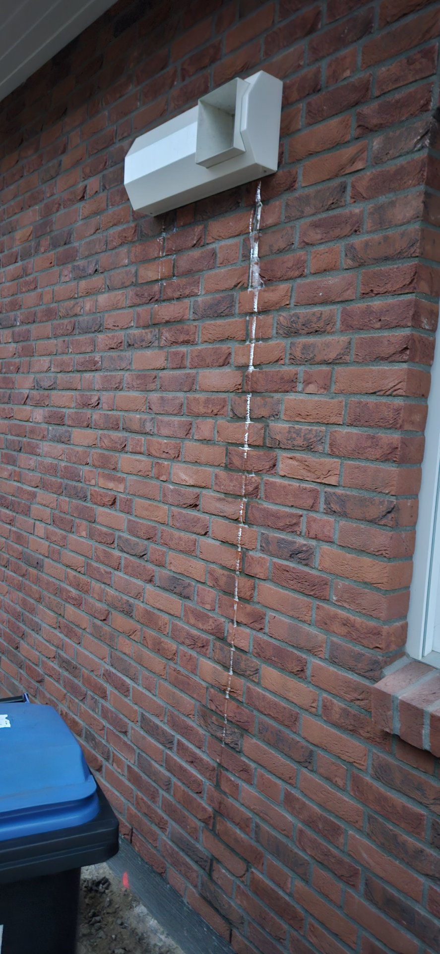

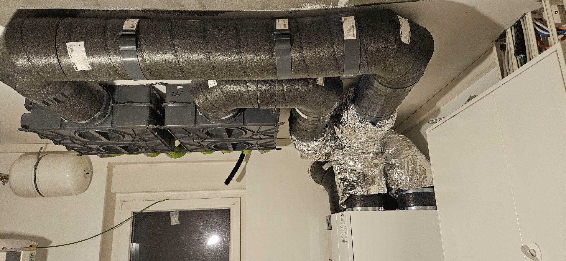

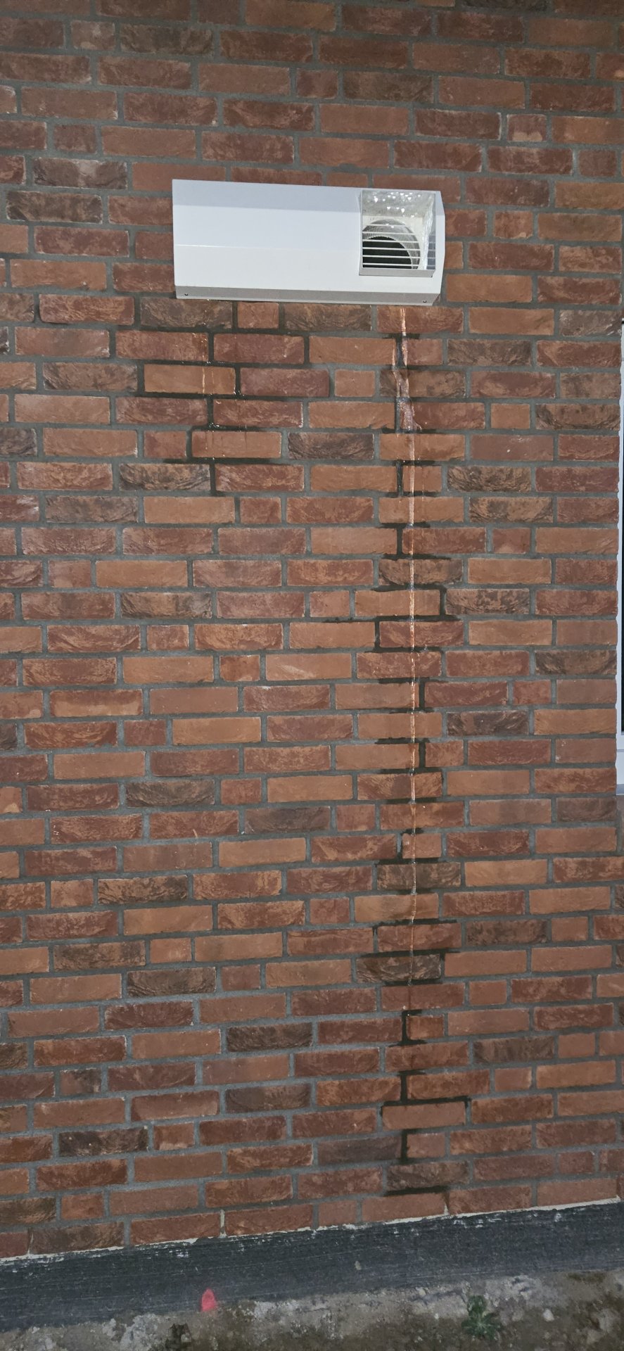

    vielleicht haben die Experten hier eine Idee und können einschätzen, ob das normal ist. Ich habe einen Neubau mit einer WOLF CWL-2-235 4/0 R. Bei der aktuellen Außentemperatur ist mir aufgefallen, dass sich unterhalb des Lüftungs Ein- bzw Auslasses Eis an den Klinkern bildet. 20250122_170657.jpg 20250122_170755.jpg 20241106_210154.jpg

    Was genau ist die Frage ? Ja, es ist normal, dass Wasser unter 0 Grad Celsius gefriert
    kann man das baulich besser lösen, so dass es nicht die Wand runter läuft? Ja sicherlich möglich

    ja, genau das ist die Frage, ob man es nicht hätte anders lösen können, sodass das Kondenswasser nicht an den Klinkern herunter läuft. Das wird mit der Zeit doch sicher zu Verfärbungen an den Klinkern führen.
    Das Kondenswasser entsteht, wenn warmefeuchte Luft auf das Kalte Blech trifft, ist klar.

    Es ist ja auch ein Zeichen dafür, dass die Wärmerückgewinnung gut funktioniert! ;-)
    Vielleicht solltest du dir mal den Weg des Wassers genau anschauen. Vielleicht reicht es, wenn du es ein wenig lenkst. Wenn es weiter vorne am Gehäuse abtropft ist es ja nicht so wild.

    Auf den Bildern ist ein Stutzen zu erkennen, der wohl dazu gedacht ist, die ausgeblasene Luft (und damit die in dieser enthaltene Feuchtigkeit) von der Wand wegezuleiten, so dass das Kondenswasser in etwas Abstand abtropft. Hier ist offenbar die Einbindung in die von innen kommende Rohrleitung nicht dicht, die Feuchte kondensiert bereits am Übergang von der Wand zum Außengerät.
