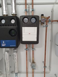

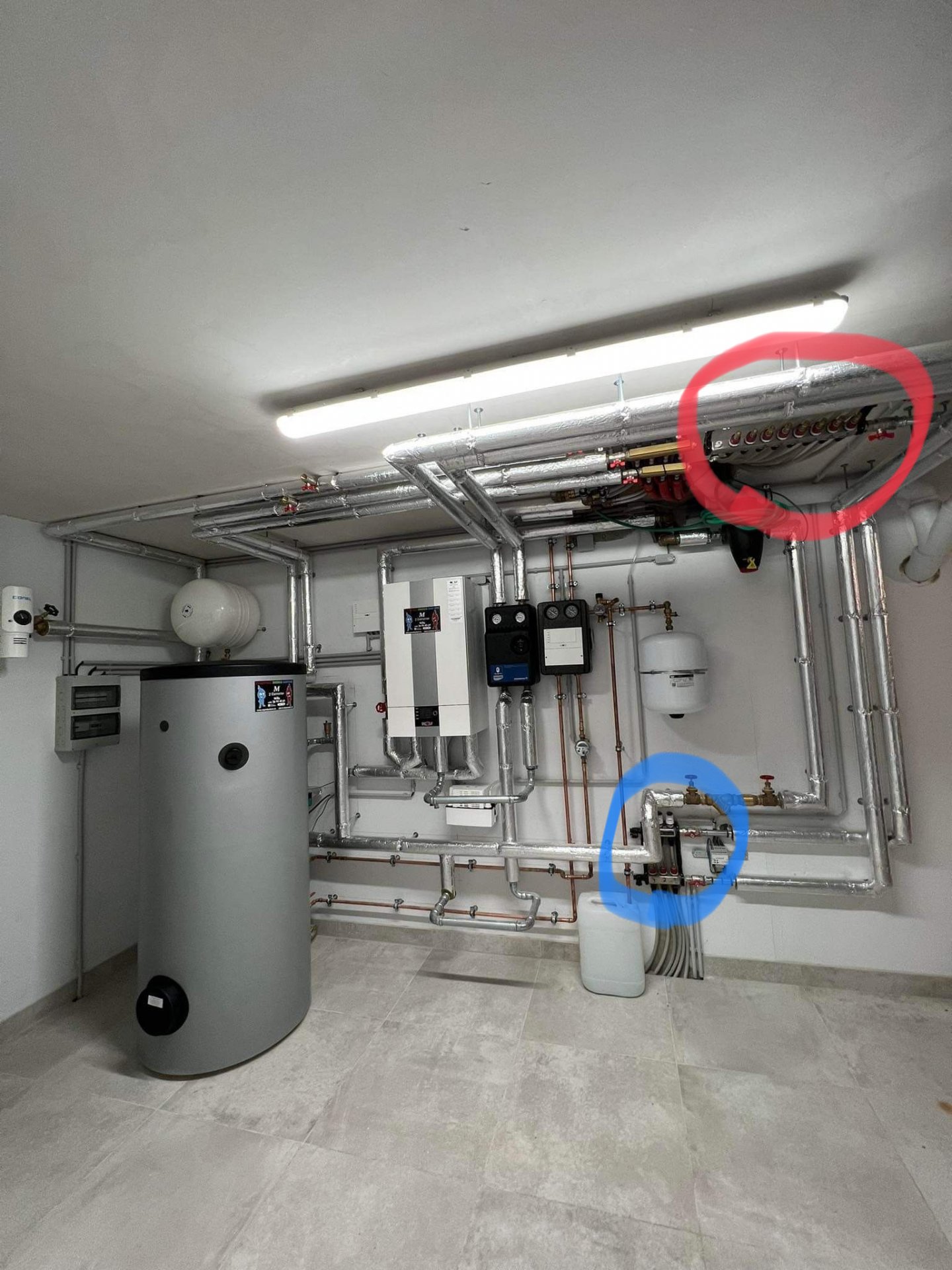

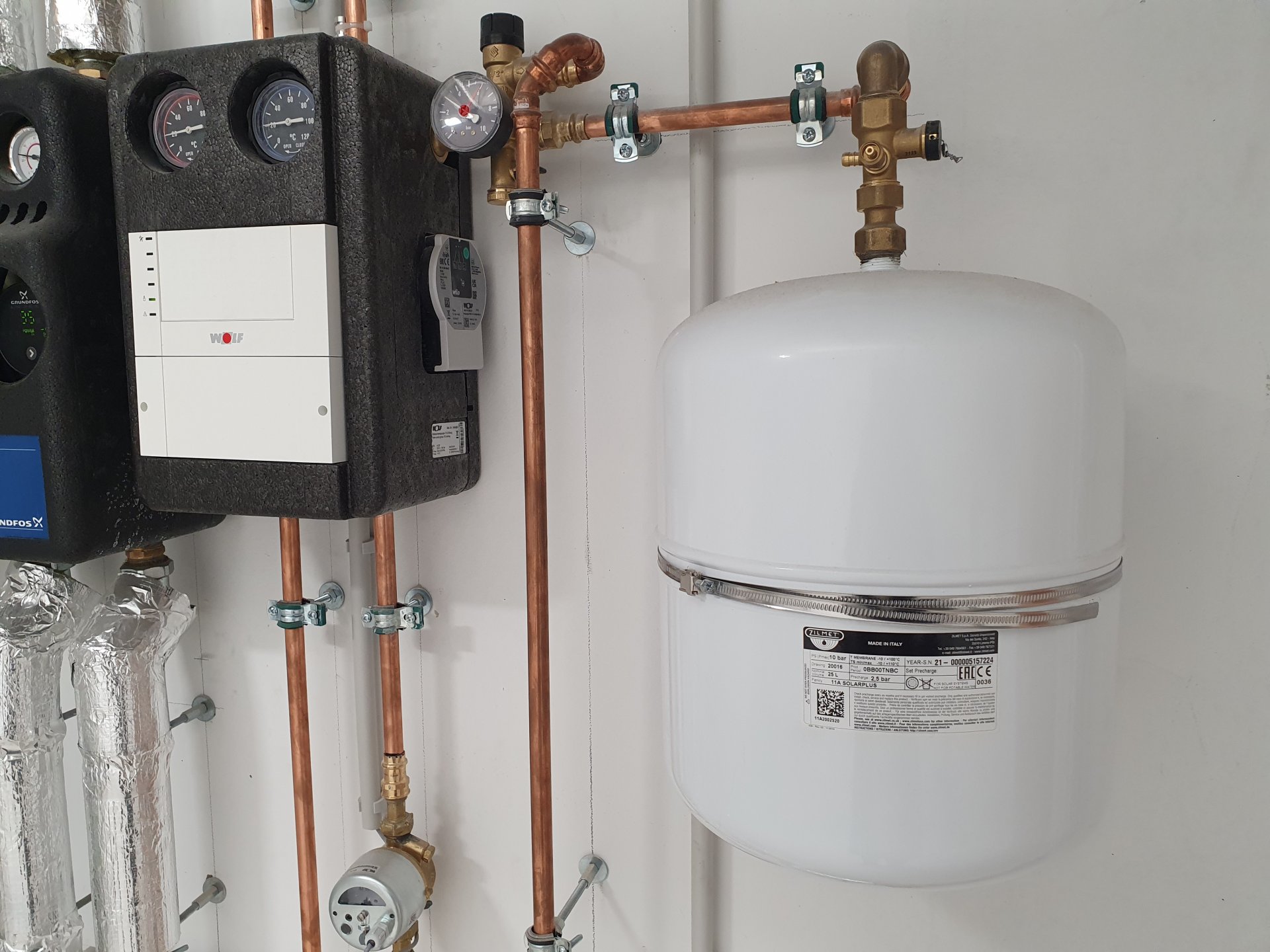

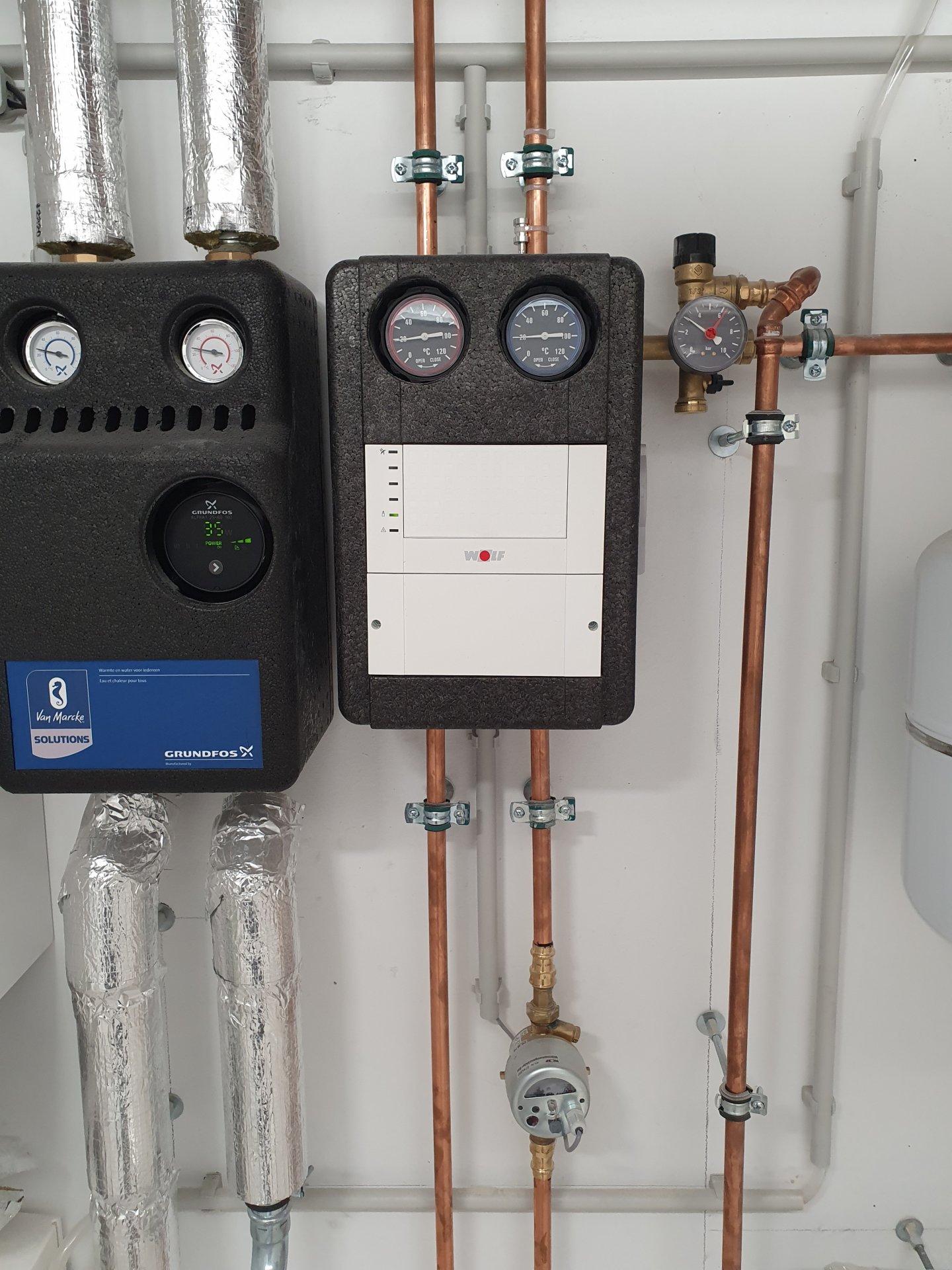

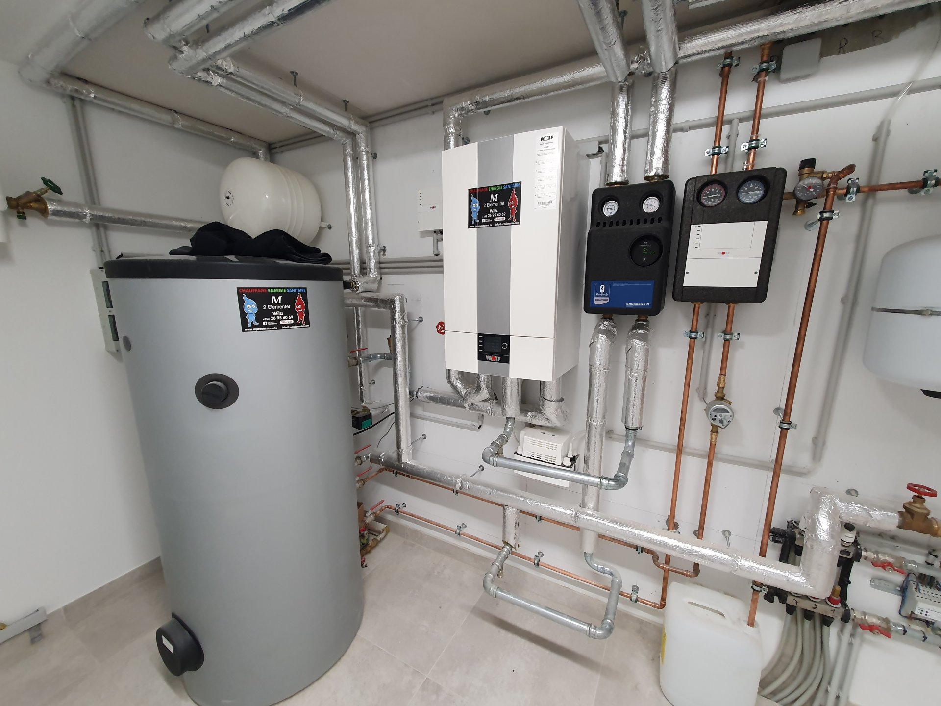

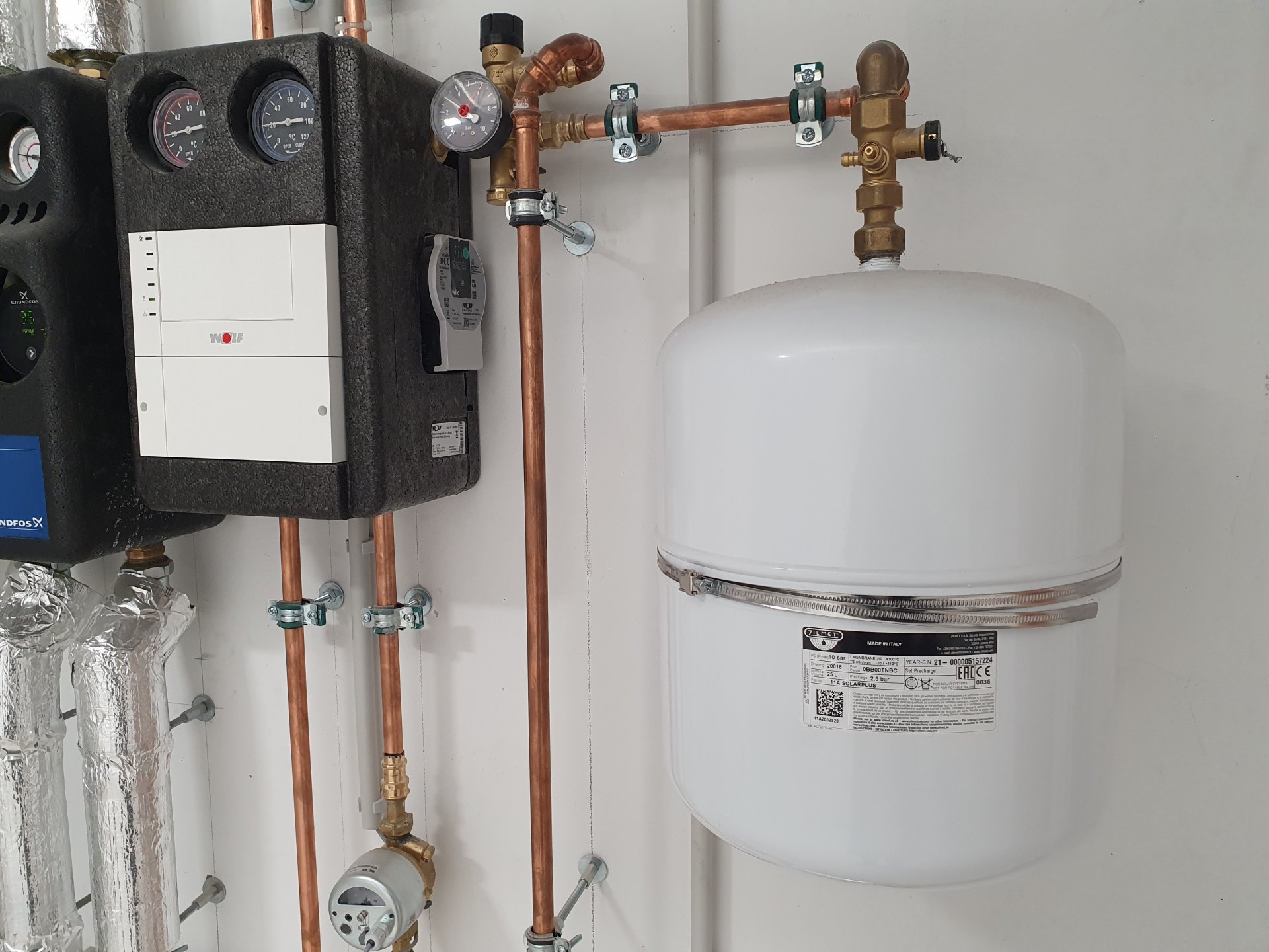

    Hallo an alle,
    Ich habe vor 2 jahren gebaut und bin jetzt seit 2 Wochen im Haus.
    Leider merke ich dass in verschiedenen Räumen oder Stellen die Fussbodenheizung gar nicht läuft (der Boden ist extrem kalt)
    Kann das eventuell sein dass noch viel Luft in der Fussbodenheizung ist?
    Mein Installateur hat mir gesagt dass noch ein Puffer im Heizungsraum fehlt.
    Ich habe im ganzen 420m2 Fussbodenheizung.
    Ich bin neu im forum und verstehe sehr wenig von Heizungsanlagen.
    Im Anhang ein paar Fotos.
    Mfg aus Luxemburg

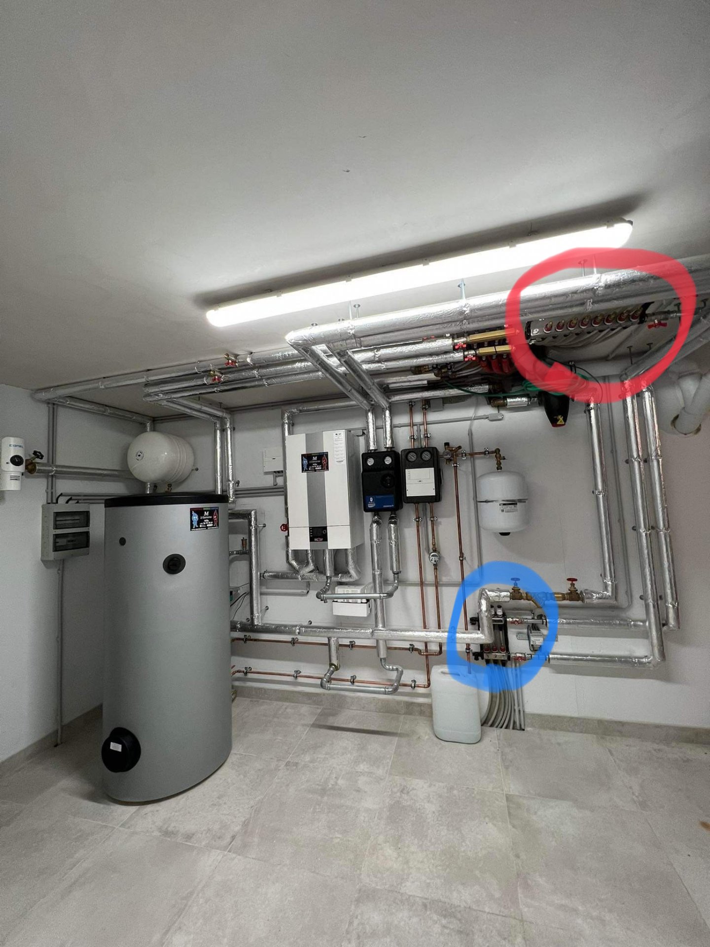

  2. #2 Gast 85175, 06.03.2022
    Gast 85175
    Gast 85175 Gast
    Da hast aber lange gewartet.
    Die Frage ist: Wird das Zimmer warm?
    Frag den Spezialexperten von Heizungsbauer doch einfach mal was er da meint und wie er die Heizkreise die über dem Verteiler liegen (rot) zu entlüften gedenkt…
    Die unteren Heizkreise (blau) könntest mal selbst entlüften.
    Das ist natürlich blöde, aber kein Grund dafür, dass die FBH nur stellenweise „kalt“ ist.

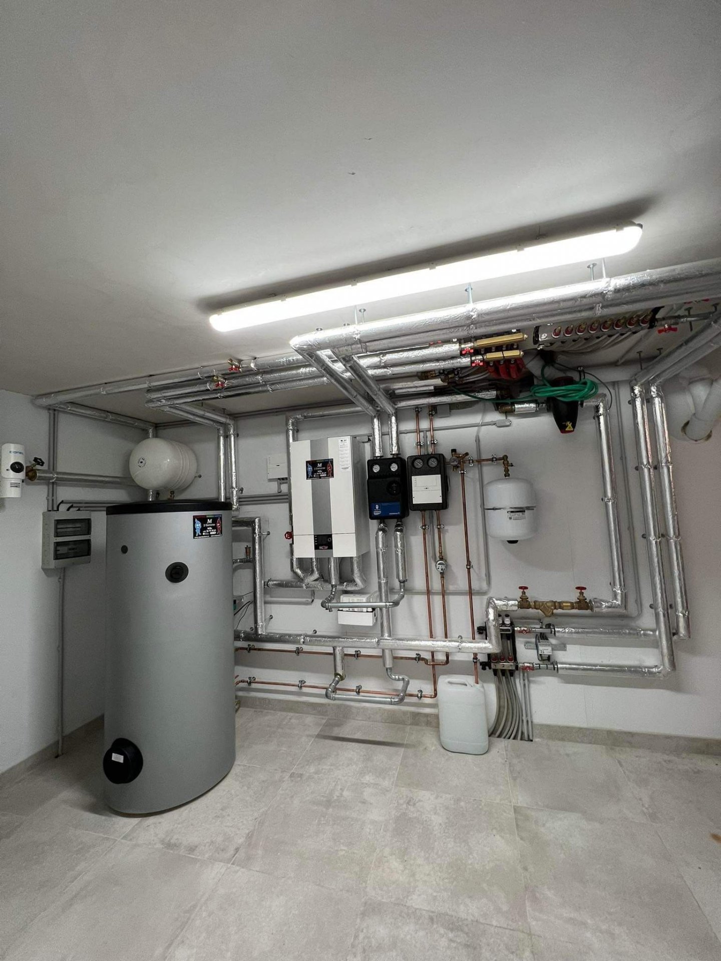

    Bild vergessen…
