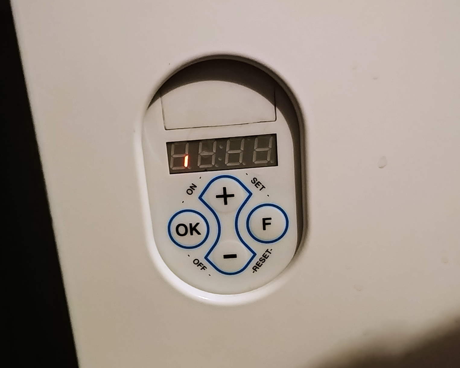

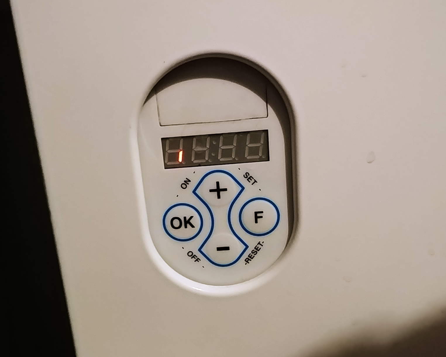

    Hallo, ich bin ziemlich ratlos, was meine Lüftungsanlage betrifft. Sie ist jetzt 13 Jahre alt und ich habe bereits sowohl den Abluft-, als auch den Zuluftventillator jeweils durch (nicht gerade billige) Ersatzteile ausgetauscht. Einen vor etwa 5 Jahren und den anderen vor etwa 2 Jahren. Beide male konnte man vor den Fehlermeldungen F5 bzw. F2 an einem ungesunden Geräusch hören, dass sich in der Kiste einer der Motoren verabschiedete.
    Jetzt ist das Verhalten anders. Folgendes ist im Laufe dieses Tages aufgetreten: Heute morgen hat die Anlage vom eingestellten mittleren Volumen (200) auf die höchste Stufe hochgedreht, das konnte man deutlich in jedem Zimmer am Lüftungsgeräusch hören. Als ich nachschaute, war die Anzeige scheinbar defekt, siehe Screenshot. Da war nur ein Strich zu sehen. Nachdem ich die Stromzufuhr unterbrochen und wieder hergestellt hatte, erschien die gewohnte Anzeige für eine Minute, allerdings zeigte sie die Maximalstufe (300) an und der Stufenschalter war wirkungslos. Nach dieser Minute wurde Fehler F2 eingeblendet, die LED am (manuellen) Stufenschalter blinkte schnell und einer der Lüfter schaltete sich daraufhin dem Geräusch nach aus.
    Das wiederholt sich jetzt immer, wenn ich die Stromzufuhr erneut trenne und wiederherstelle.
    Ich zweifle irgendwie daran, dass wirklich die Motoren defekt sind, da eher Anzeige und Elektronik zu spinnen scheinen.
    Kennt das Phänomen jemand? In der Anleitung steht nichts von diesem einen Strich in der Anzeige und auch nicht, was defekt sein könnte, wenn der Stufenschalter keine Wirkung zeigt.
    Was sollte ich als erstes versuchsweise austauschen oder ausprobieren? Ich bin technisch bewandt (könnte auch eine neue Platine einlöten) aber musste mich leider als Nicht-Fachmann in diese Anlage einarbeiten, da der einzige Techniker, den ich mal geschafft hatte, herzubestellen, sich damit offenbar noch weniger auskannte, als ich. Traurig!
    Danke im Voraus für jeden Tipp!

    dann bau den Motor aus und teste ihn
    Ggf mit dem anderen „defekten“ vergleichen und Vergleichsmessungen durchführen etc
    es gibt ja da eine Bandbreite von a-z wie man Elektromotoren ansteuern und überwachen kann.
