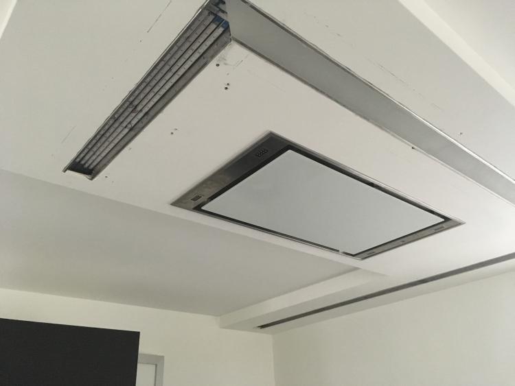

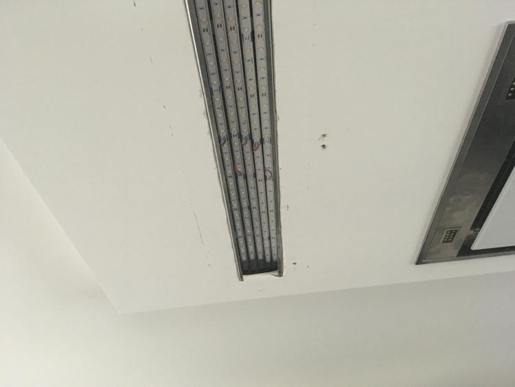

    Habe in der abgehängten Küchendecke ein Profil gemacht in dem ein Teil meiner Samsung LED Streifen sitzt.
    Wie löse ich den Übergang Aluprofil zu Decke am besten? Soll danach alles überstrichen werden.
    Befürchte das Glasfasergitter+Spachteln Reißt , evt. Besser Acrylfuge oder eine ganz dünne gerade sollbruchstelle (folienstreifen vorm spachteln reinschieben)?
    Leider arbeitet das ganze etwas durch die Wärme der LEDs. (Bei der Leistung wirds schon recht warm ,für Kühlfläche und Wartung gibts die einzelnen aushängbaren U Profile.)
    Schlecht gemacht habe ich leider die Anbindung Großes U Profil zu Rigipsdecke ; nur punktuell mit kurzen Holzstücken verschraubt und mit sehr gutem aber auch leicht flexiblem Montagekleber verklebt. Besser wären wohl durchgehende Winkel gewesen.
    Vielen Dank für die Hilfe.
    Gruß, Benji

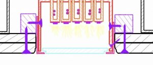

    Im Schnitt gesehen (leider nur am iPad gekritzelt)
    Alles schwarze gehört zur Decke, ein Stück rechts/links neben dem Ausschnitt sind überall trockenbauprofile

    Göppinger daneben einspachteln und fertig.

    Danke, das sollte gehen.
    Ohne sichtbare fuge wirds so nicht funktionieren oder? (Mit Acryl oder überstreichbarer Dehnfugenmasse.....)

    Zumindest nicht ordentlich. Du kannst natürlich auch versuchen, die Fuge mit Acryl zu füllen, aber zum einen sieht das einfach bescheiden aus und zum anderen wird man das Profil vermutlich trotzdem noch sehen, dann doch lieber einen schönen Abschluss am GK
