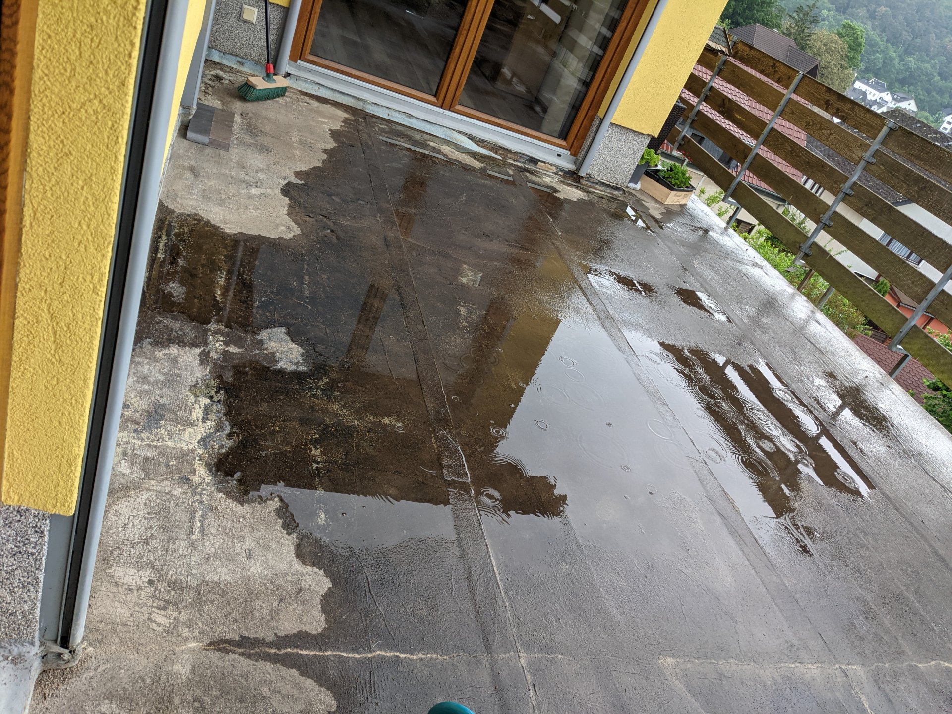

    Hey,
    habe bereits die Suchfunktion genutzt aber bin nicht wirklich auf eine für mich hilfreiche Antwort gestoßen.
    Folgende Problematik.. wir haben uns ein Haus (BJ. 2003) gekauft. Dieses hat eine Terrasse mit einer Fläche von ca. 42qm. Die oberste Ebene der Terrasse bestand aus Gefälleestrich. Vom Haus weg bis zu der Regenrinne. Dieses wurde jedoch in der Zwischenzeit (ca. 18 Jahre) nie weiter bearbeitet (wir vermuten, die Besitzer wollten darauf Fliesen legen..). Aufgrund der Witterung über die Jahre haben sich diverse Risse (inkl. Unkraut etc.) gebildet. Daher musste dieses Estrich raus (sind soweit fast durch...). Darunter befinden sich Bitumen-Schweißbahnen.. (unter dem Estrich stand sogar Wasser bzw. war es teilweise sehr feucht)..
    Unser Plan war eigentlich über der (alten) Bitumen-Schweißbahn eine neue zu legen. Leider haben wir festgestellt (allerdings erst nach dem Entfernen des Estrichs), dass kein Gefälle vorhanden ist... wurde wohl Pfusch (?!) betrieben damals wenn wir das richtig sehen... Wie lösen wir das Problem jetzt? Müssen wir wirklich auch wieder Gefälleestrich nutzen und darüber dann die neue Bitumen-Schweißbahn legen? Oder was wäre die in euren Augen sinnvollste (bzgl. Preis und Qualität) Lösung?
    Unser "finale Plan" wäre nach der neuen Bitumen-Schweißbahn eine Bautenschutzmatte (bzw. Gummigranulatpads wo die Stelzlager hinkommen sollen) zu legen, darüber dann Stelzlager und dann mit Terrassenplatten die Terrasse vollenden...
    liebe Grüße

    Bitte mal ein Foto. Inclusive der Höhe der Tür

    Sorry. Hat leider etwas gedauert.. also so sieht es aus. Unten ist die Bitumen-Schweißbahn zu sehen, darunter wurde wohl eine Dämmung (?) verarbeitet. Zumindest ist es teilweise nicht ganz so hart, wie wenn dort Estrich bzw. die Betonplatte dort liegt.
    Wir hatten jetzt jemanden einen Dachdecker da, der sich das zumindest Mal abgesehen hat.
    Er meint es gäbe zwei Möglichkeiten:
    1. Mit einem Profil in die Hauswand (?) und epdm-folie
    oder
    2. Mit Flüssigkunststoff...
    Mit Flüssigkunststoff wären wir wohl bei cirka 7000-8000€... Was wir doch etwas viel finden (vielleicht nicht für die Arbeit usw. an sich, aber wir haben ja damit geplant, es selbst zu machen...)
    Habe mich zwischenzeitlich auch etwas weiter erkundigt... Was wäre denn, wenn wir ein Gefälle von 2-3% mit Estrich herstellen würden, darauf dann mit Flüssigkunststoff behandeln, dann punktuell mit Bauernschutzmatte, Stelzlagern und dann eben Terrassenplatten/-fliesen..
    Kann man das so machen?
