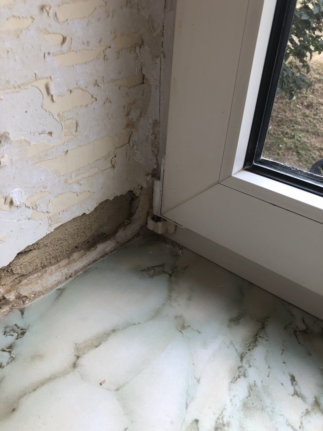

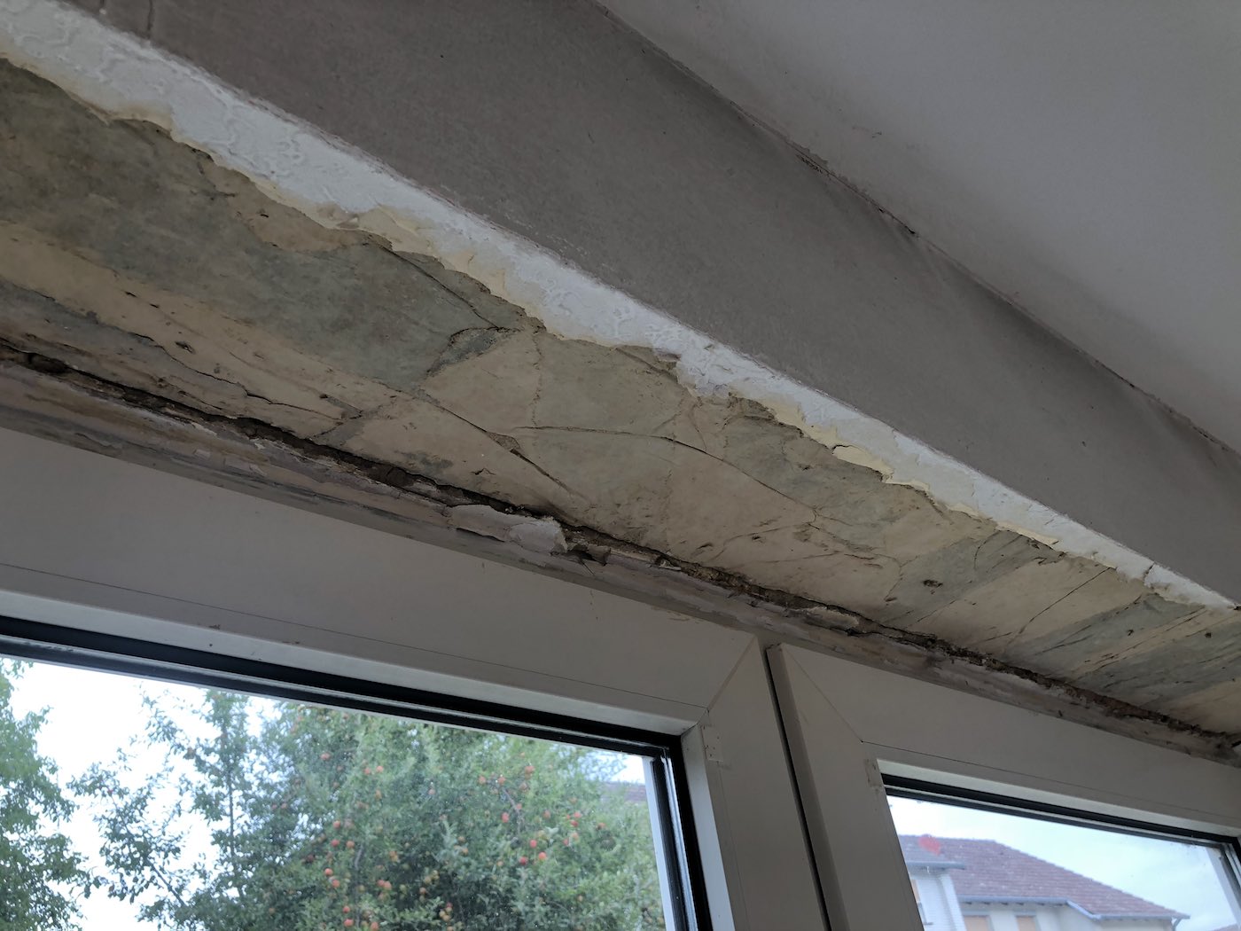

    beim entfernen der alten Tapete ist der Putz um das Fenster mit runtergekommen. Bin mir jetzt nicht sicher ob ich das mit Rotband ausbessern kann oder lieber einen Putzmörtel nehmen soll. Und muss der Untergrund noch speziell vorbereitet werden?
    Habe zur besseren Verständlichkeit ein paar Bilder angehangen.
    Hoffe ihr könnt mir helfen. Vielen Dank im Voraus!
    LG
    Michael

    Restlichen Putz abschlagen, Fensteranschlussband ankleben und mit Kalkzementputz wieder beiputzen. (Grundieren etc.) Es sieht ja so aus, als wäre der ursprüngliche Putz auch Kalkzement.

    Gipshaftputz ist da besser Fabian

    Manche Leute sagen ja kein Gipsputz an den Fensterlaibungen......
    Aber das kommt immer drauf an. Geht in manchen Häusern auch schon 50-100 Jahre ohne Probleme :)

    Kann ich den Haftputzgips auch 1 Lagig 4cm dick auftragen?
    Oder wäre vielleicht auch eine Kombination aus Kalkzementputz und anschließend Haftputzgips sinnvoll?

    Nix mischen, und sorry bin kein Freund von Gips, erst recht nicht in Fensterleibungen bei so einem Altbau. Das wäre mir zu schimmelanfällig.
