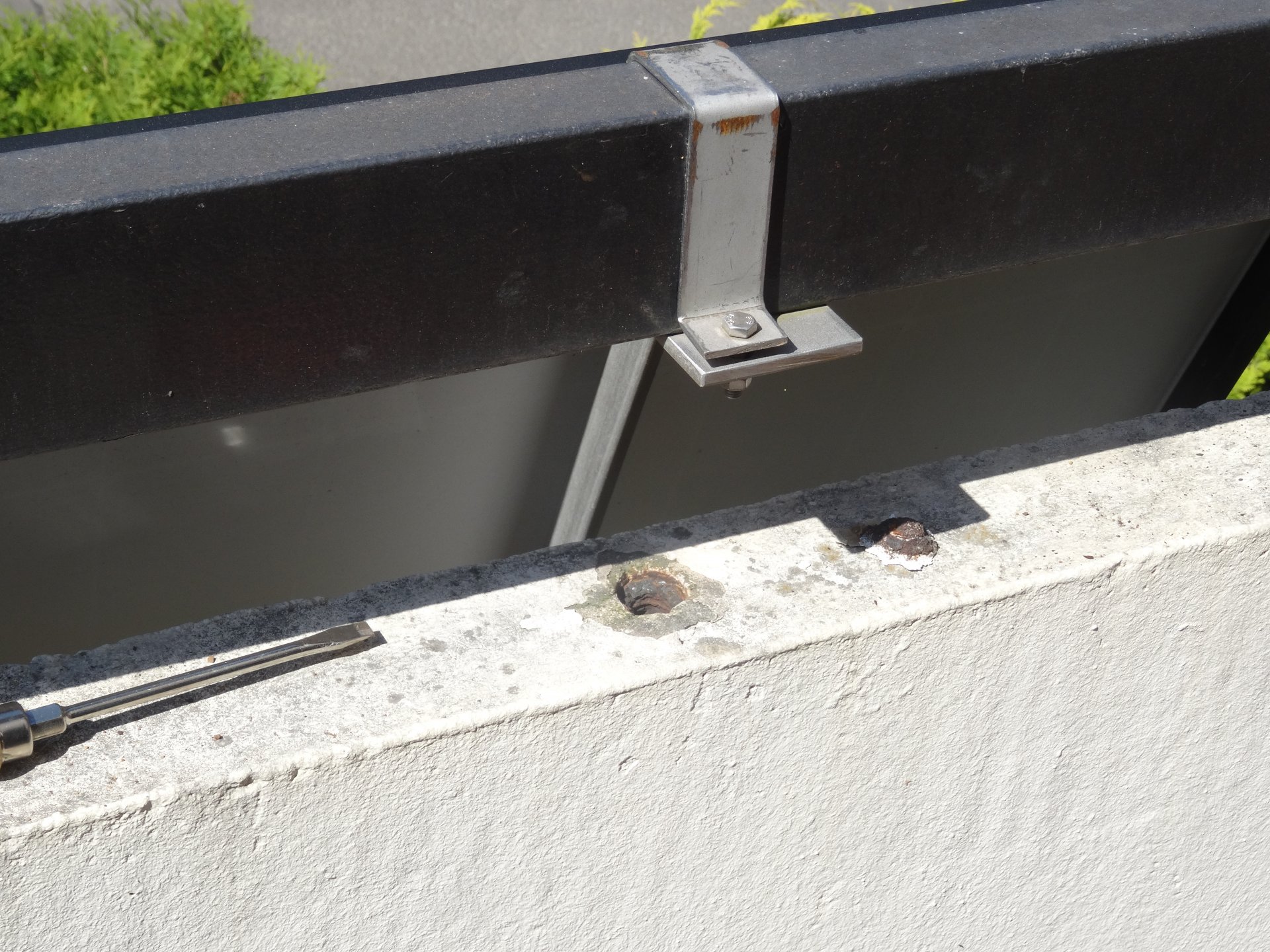

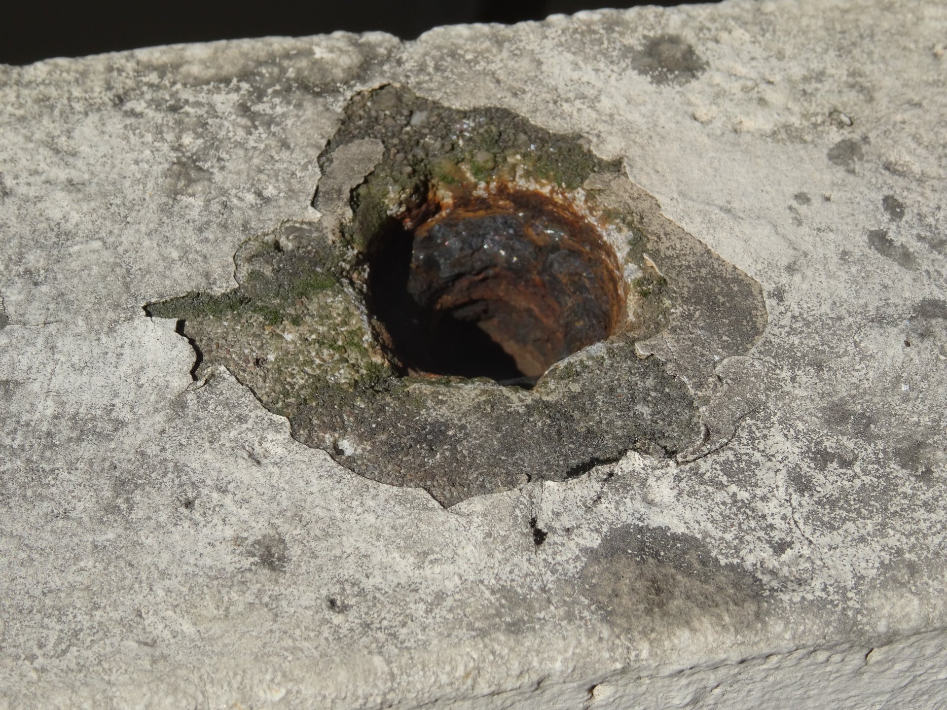

    Hallo Bauexperten, :)
    da ich dieses Jahr unseren Beton-Balkon sanieren möchte/musss, würde mich interessieren, wie ich die Löcher in der Balkonbrüstung behandeln und abdichten sollte, damit es dauerhaft dicht bleibt.
    Wie man auf den Bildern sehen kann, sind die dort eingesetzten Metallteile (Transportgewinde?) völlig verrostet. Meine Frage ist, wie ich diese behandeln sollte - Rostumwandler, Grundierung & Lack, wie im KFZ-Bereich oder einfach nur losen Rost entfernen und neu abdichten?
    Und vor allem womit abdichten?
    Über eine Antwort würde ich mich freuen.

    Ich würde bis auf 35 mm unter der fertigen Oberfläche die Eisenteile ausbohren und dann mit Zement füllen

    Vieln Dank für deine Antwort :)
    Soetwas hab ich mjir fast schon gedacht, allerdings wird das ohne größeren Aufwand leider nicht zu machen sein, weil sich darüber ja das Metallgeländer im Abstand von 11cm befindet und ich von allen Seiten schräg bohren müsste. Außerdem hätte ich gar keinen so großen Metall-Bohrer.
    Ursprünglich war die Bohrung mit irgendwelchem weissen (überstreichbarem) Dichtmittel zugeschmiert. Um was handelt es sich denn dabei?
