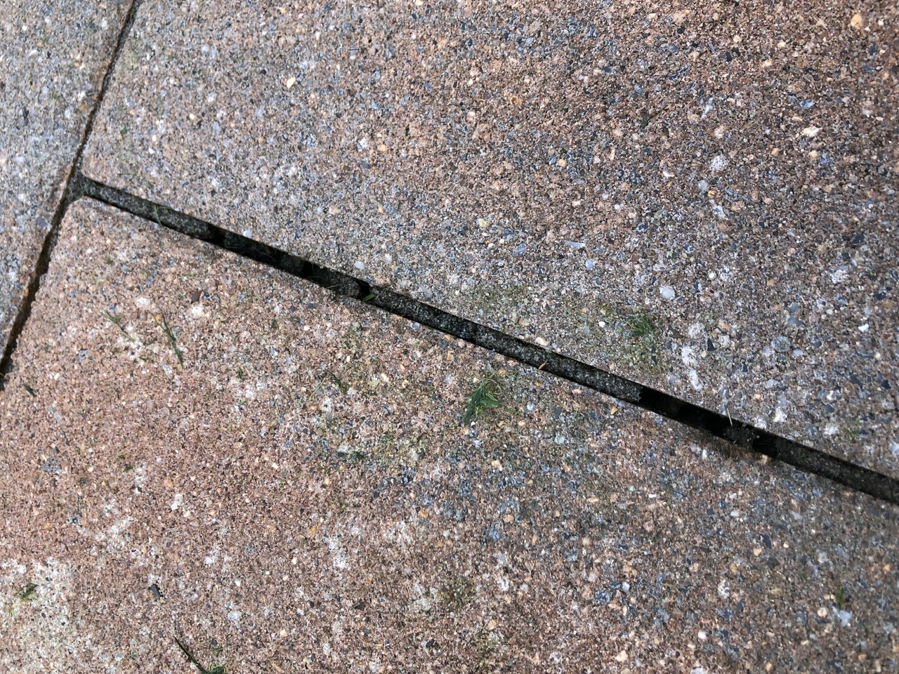

    wir hatten eine Terrasse legen lassen. 60 x 30 x 5 cm Platten.
    Nach dem Kärchern sind uns nun einige Fugen kaputtgegangen. Wir haben festgestellt, dass gepfuscht wurde beim Bau/Verfugen.
    Die Platten sind stellenweise nur 1-2 mm auseinander, es wurde anscheinend nur oberflächlich verfugt, es ist kaum Material zwischen die Platten gelaufen, da es offensichtlich viel zu grob für die schmalen Spaltstellen war.
    Leider alles schon ein paar wenige Jahre her, die Firma gibt es nicht mehr.
    Womit kann ich die Fugen sinnvollerweise auffüllen? Welches Material ist schwämmfähig genug, mit Wasser dazwischen zu fließen? Worauf muss ich achten?
    Und mit welcher Technik? Würde es eigentlich ungern einfegen/einschwämmen, da alles wieder eingesaut wird (ist ja gerade alles pikobellosauber). Gibt es eine Art Spritzpistole die man nutzen könnte? Oder was anderes?
    Sorry, bin da leider etwas verloren bei dem Thema; nächster Baumarkt ist sehr weit weg, würde gerne was bestellen.
    Danke vorab!!!
    Schöne Grüße
    Sammy

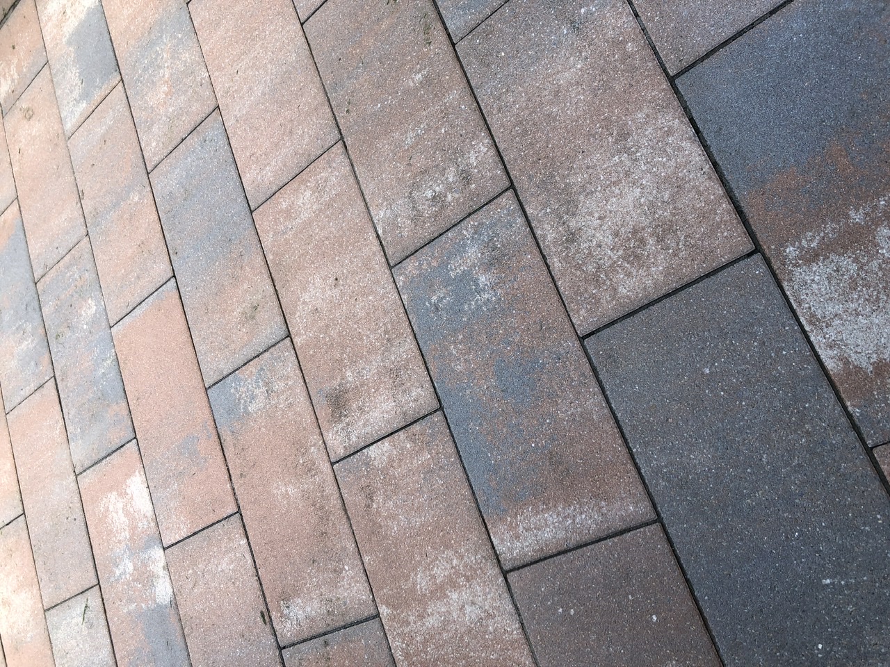

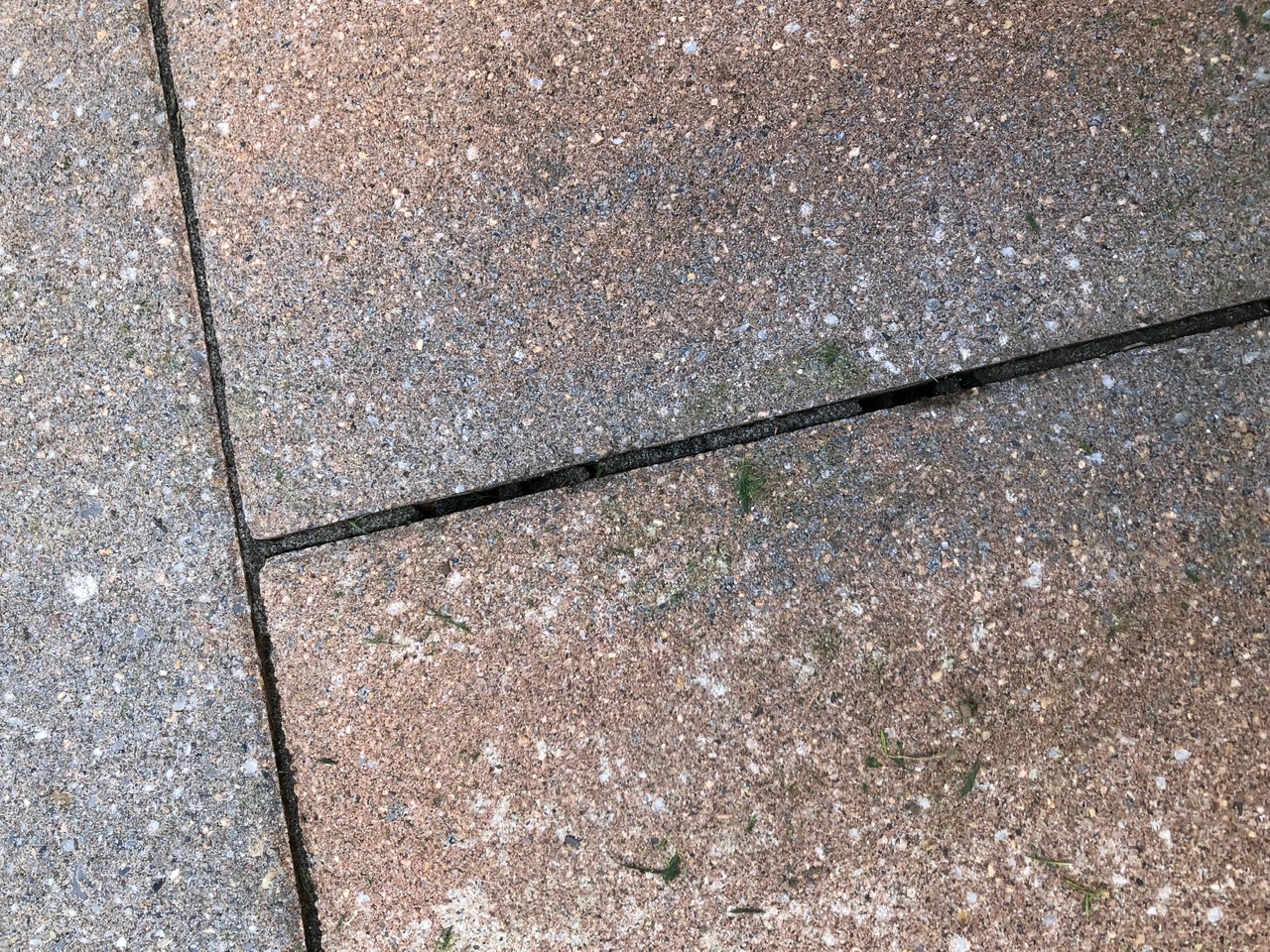

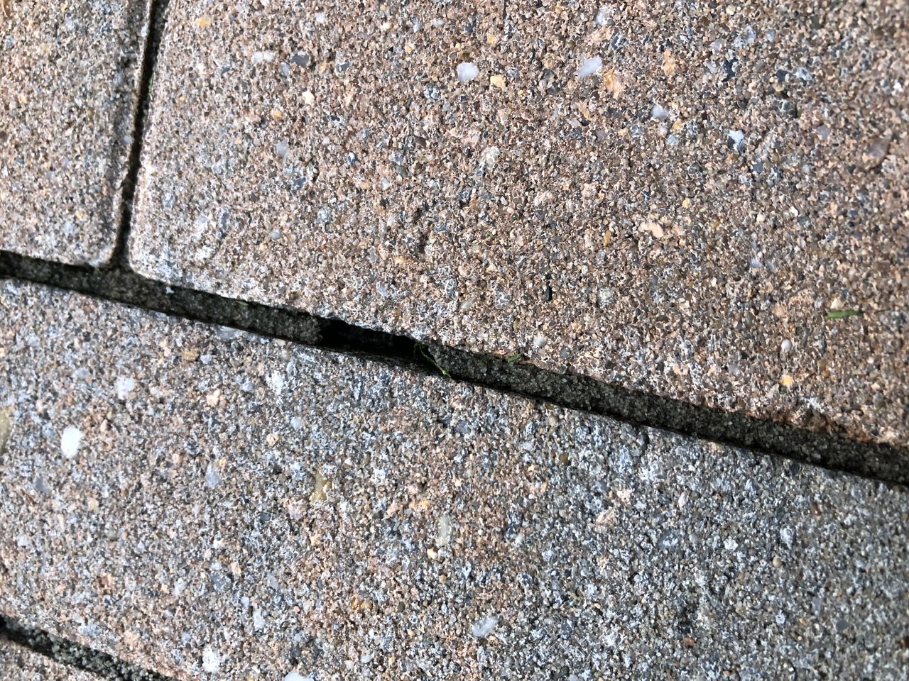

    die Platten sind auf Schotter o.ä. gelegt. Nicht verklebt.
    Fugen aufweiten würde ich gerne vermeiden, würde gerne füllen, aber dauerhaft und fest, also nicht mit Sand.
    Fotos gestalten sich schwierig, man erkennt es nur gescheit bei den ca. 2 mm Abständen. Oben ist der Stein leicht abgerundet, weiter unten liegen die Platten also näher zusammen als es oberflächlich aussieht.
    Fotos anbei.
    Schöne Grüße...
    Sammy

    DAN Sand oder 1 oder 2 K entweder Zement oder harzgebunden.
    Gebundene sind mit Vornässung verbunden ggf Regenschutz sie müssen sich für ein 'Übel' entscheiden. Problem ist natürlich diese Restfüllung und der schon vorhandene Schmoddel - 2/3 Tiefe sollten Sie erreichen im Minimum und die relativ enge Fuge ist auch eher schwierig...auf jeden Fall müssen sie die Fugen noch säubern, so wie jetzt ist das aussichtslos
    Wenn die Platten ' fest und steif' liegen zementgebundene, bei Bewegung eher 2 K Harz

    Ich würde alle Fugen komplett entfernen und nicht mehr verfugen. Dann kannste auch kärchern wie du willst. Auf Dauer hält keine Fuge dem Kärcher stand. (..und die Platten genaugenommen ebenso wenig. Diese werden jedesmal noch offenporiger und nehmen den Schmutz noch schneller auf.)
    Bei den schmalen 1-2 mm Fugen hast du kaum eine Chance. Auf den Bildern erkennt man, dass die breiten Fugen aber mindestens 3 x so breit sind.
