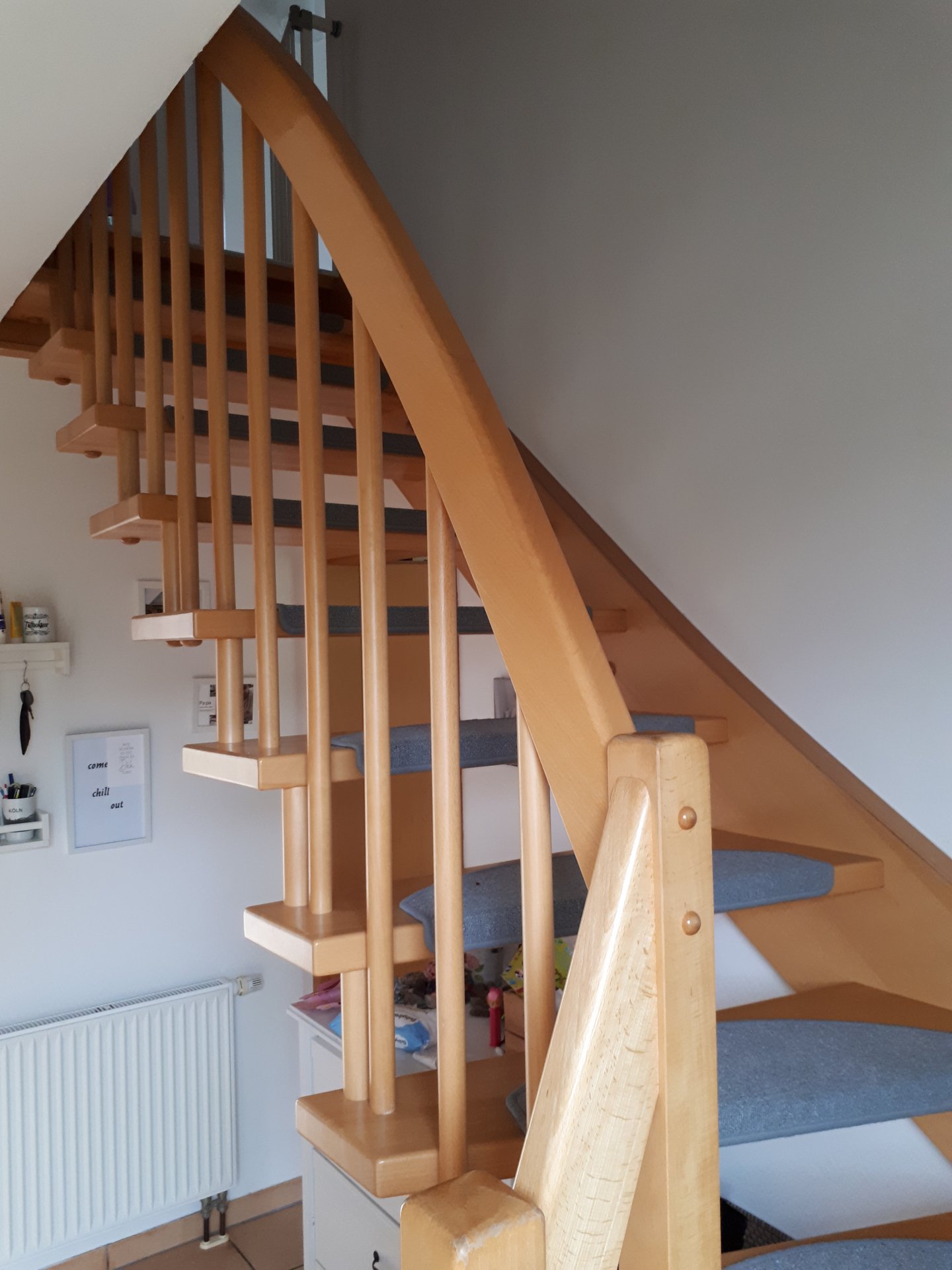

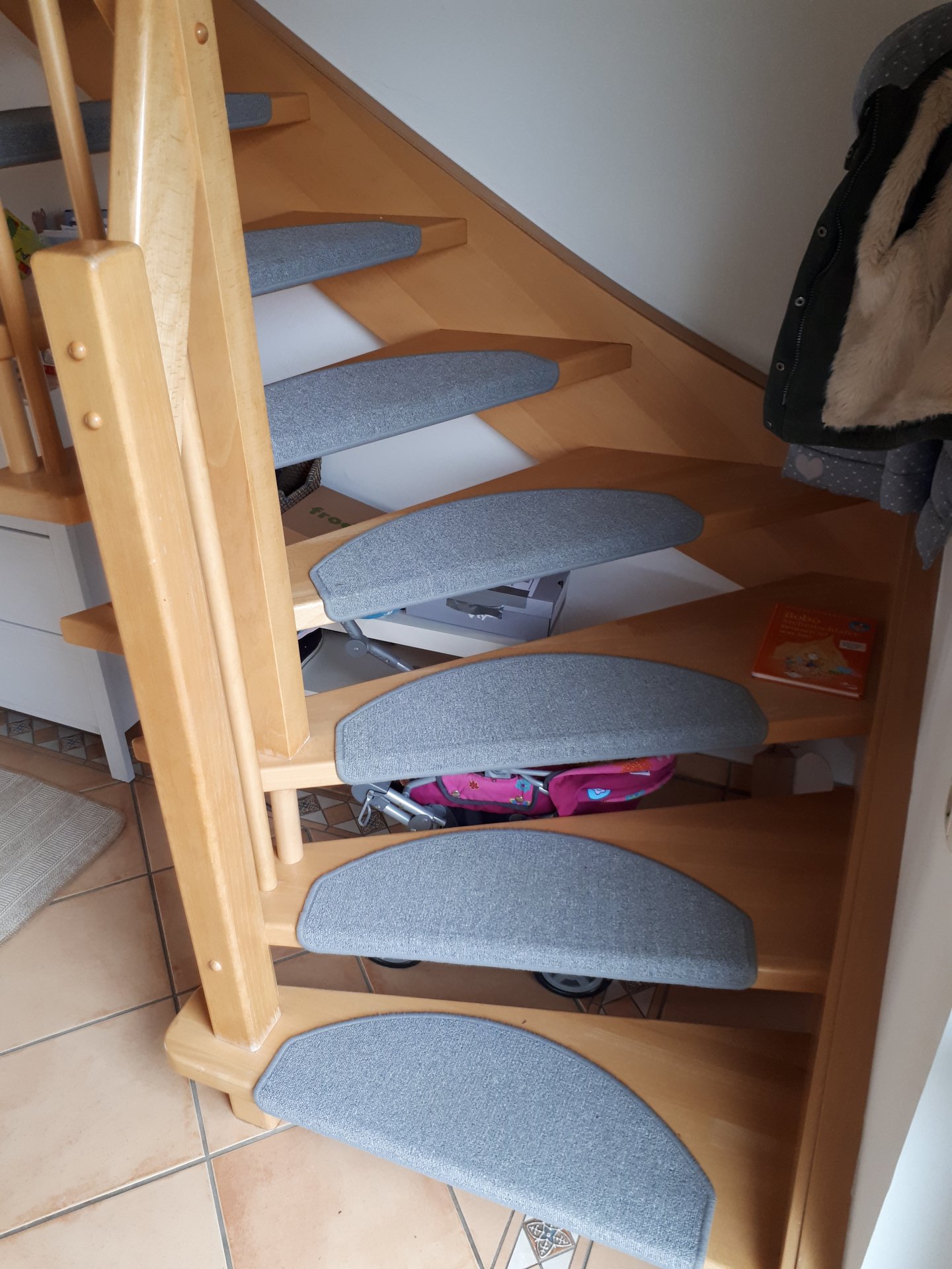

    Unser Haus haben wir vor einem Jahr gekauft. Es ist Baujahr 2004.
    Im Flur liegen Fliesen, die uns nicht gefallen. Deshalb möchte ich dort einen neuen Bodenbelag verlegen. Wahrscheinlich Feinsteinzeug.
    Bevor ich das jedoch praktisch in Angriff nehme, habe ich mir die Gegebenheiten genau angeschaut und komme bei der verbauten Treppe nicht weiter.
    Wie auf den Bildern hoffentlich zu sehen ist, ist die Treppe hauptsächlich an der Wand befestigt.

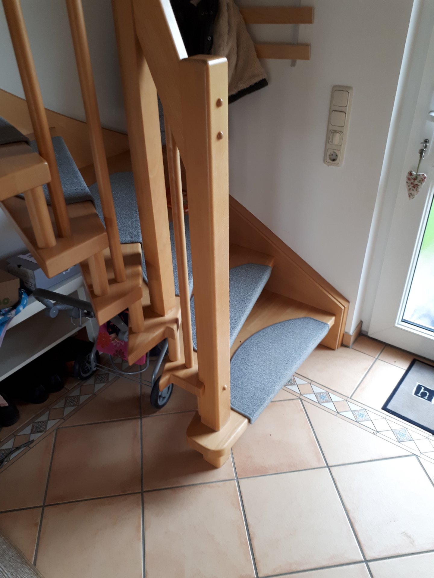

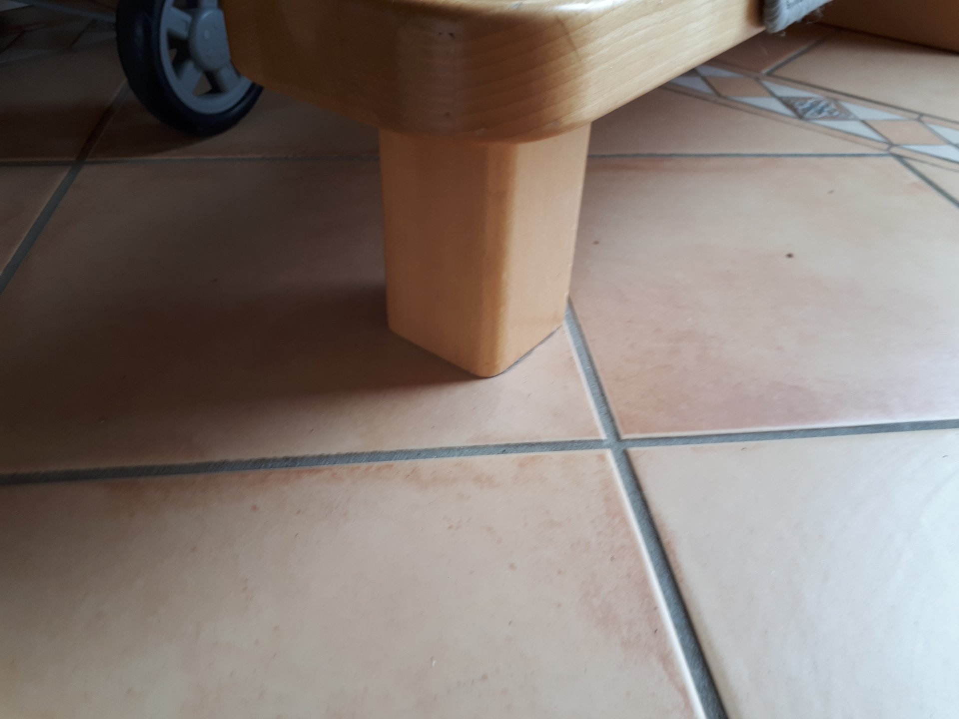

    Bis auf einen Pfosten, der auf dem Boden steht:
    Allerdings:
    Ich weiß nicht, wie dieser Pfosten genau auf dem Boden steht, oder ob er vielleicht mit diesem Verankert ist. Überall habe ich gelesen, dass Treppen weder mit dem Estrich verbunden noch einfach so auf den Fliesen stehen, sondern mit der Bodenplatte verankert werden. Stimmt das?
    Leider kann ich das bei der Treppe nicht erkennen. Kann das jemand von euch?
    Würde der Pfosten einfach auf den Fliesen stehen, weiß ich nicht, wie ich die alte Fliese darunter weg bekomme, ohne die Treppe ab zu bauen... und das würde ich natürlich gerne vermeiden.
    Wäre die Treppe irgendwie mit der Bodenplatte verbunden, könnte ich die Fliese unter dem Pfosten "einfach" abklöppeln, und die neuen Fliesen um die Verankerung herum verlegen, oder?

    Wir hab eine ähnliche Treppe und da steht der Pfosten auf den Fliesen ohne Verankerung. Das kannst du auch relativ leicht testen indem du den Pfosten anhebst. Ich hab bei mir den kompletten Estrich+ Fliesenbelag erneuert und die Treppe dazu an den Seiten etwas gelöst und mit einem Spanngut am Brüstungsgeländer im OG etwas hochgezogen. So konnte ich auch die Fliesen ohne Puzzlelei darunterbekommen. Sieht besser aus als eine Silikonfuge.

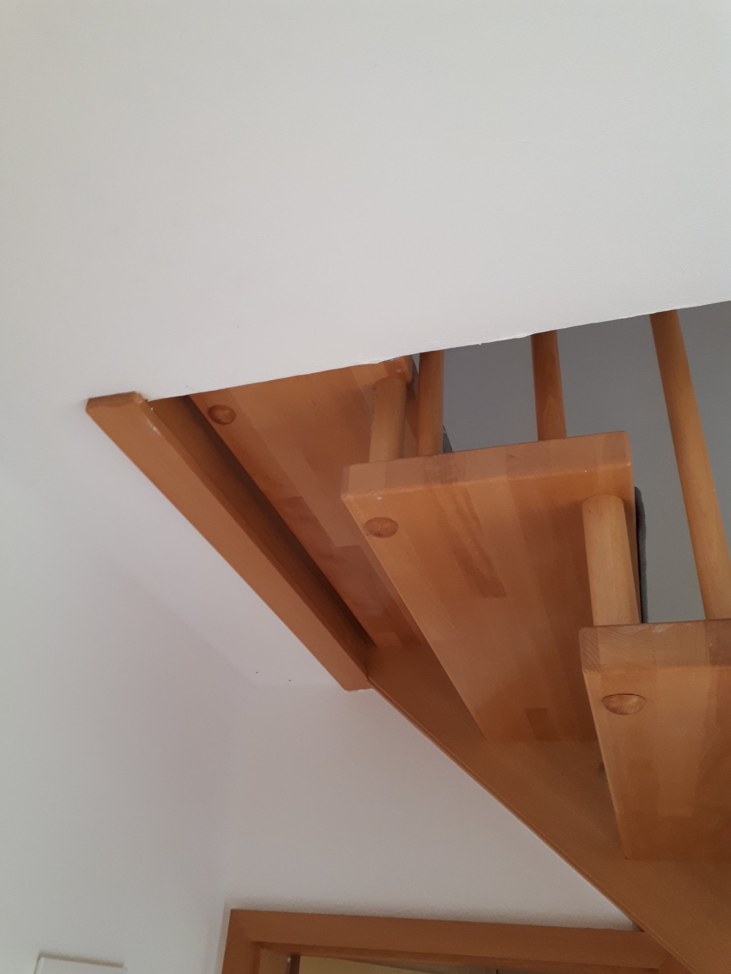

    Normal müsste nur deine Wange + Treppe an der Wand befestigt sein, die Füße dienen nur dazu um die Last abzutragen in dem Bereich ( zur Info, das ist als eine Raumspartreppe bezeichnet )
    Da wird antirutsch Material drunter sein, und das war es...

    Den Pfosten anzuheben hatte ich schon mal versucht, aber ohne Erfolg. Habe es gerade noch mal versucht und es ein klitzekleines Stück geschafft. Dann wäre die Frage schon mal geklärt.

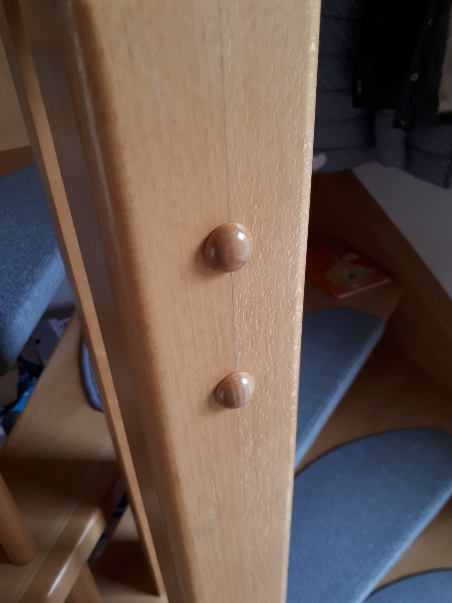

    Wie hast du denn die Treppe an den Seiten gelöst? Da muss ich wahrscheinlich die Verkleidung an der Wand lösen, oder?
    Ich habe überall so Knubbel. Verbergen sich dahinter Schrauben?

    Ich hab die Komplette Treppe an der Wand etwas gelöst, nicht die Pfosten. Die Schrauben sind vermutlich auch durch Kappen verdeckt. Die Pfosten würde ich nicht unbedingt abschrauben, dann wird die Treppe instabil und geht womöglich noch kaputt.
