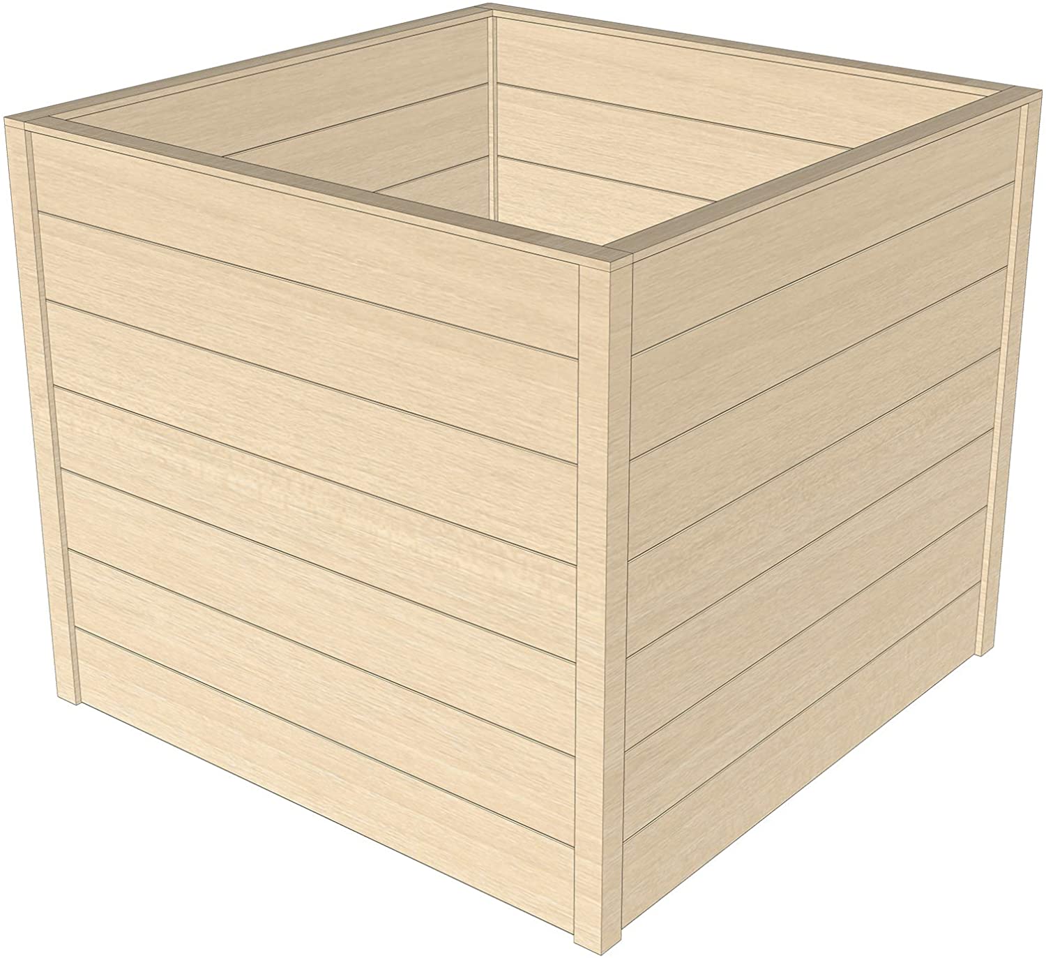

    ich habe mir 3 Hochbeete aus Holz gekauft. So sehen sie etwa aus:
    Momentan bin ich fleißig am streichen, bevor mein Mann sie dann zusammen bauen darf (er freut sich schon :lock).
    Dort wo die Hochbeete stehen sollen, ist derzeit Wiese.
    Jetzt meine Frage: was mach ich unter das Holz, damit es nicht sofort wegfault? Mir ist klar, dass die Teile nicht das ewige Leben haben. Ich würde aber die Lebensdauer gern so weit wie möglich verlängern. Jemand eine Idee? Was ist üblich?
    Sind meine ersten Hochbeete... :o

    Gehwegplatten als Fundament und die ins Lot legen.. PE Leisten ( Füße) auf die unteren Flächen Schrauben die, die Gehwegplatten berühren. und am besten das Holz diffusionsoffen Lackieren/Lasieren das innere Feuchte ( welche durch die innere Folie kommen könnte ) ausdiffundieren kann.. oder gleich Natur lassen.
