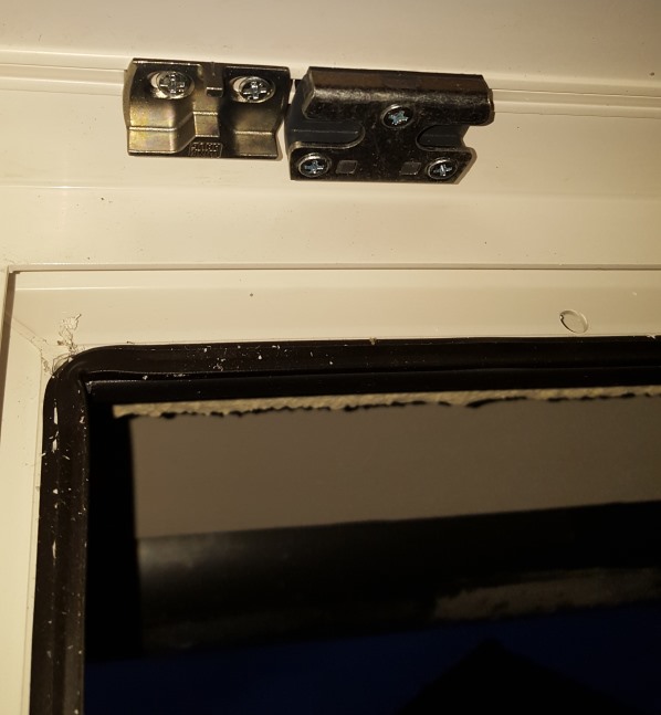

    Guten Abend Gemeinde,
    kann mir jemand sagen, wozu der linke der beiden Fenster-Beschläge auf dem Bild dient?
    Er ist bei einigen Fenstern vorhanden. Bei den anderen sind noch die Löcher zu sehen an den der Beschlag befestigt war.

    Würde jetzt im ersten Moment sagen, dass der da nichts zu suchen hat, lasse mich aber gerne belehren falls jemand mehr weiß.
    Es wäre noch interessant zu Wissen ob am Flügel auf der Höhe noch etwas zusätzlich zu dem einen Pilzkopf der ja da sein muss ist.

    Abgesehen von dem Pilzkopf ist da sonst nichts. Das Ding war aber anscheinend an jedem Fenster an der gleichen Stelle eingebaut, die Löcher sind noch zu sehen.
    Könnte das eine Art Transport-Sicherung für den Transport vom Fensterbauer zum Monteur gewesen sein? Vielleicht hat der Monteur die restlichen Beschläge erst bei sich montiert.

    Zentrierhilfe bei großen Fenstern?
    Damit nicht die Pilzkopfe gegen das rechte Element stoßen.

    Das kann es hier nicht sein. Es gibt nur einen Fensterflügel.

    Kippsperre?
    Wenn das Fenster geschlossen wird, bewegt sich der Zapfen im Flügel nach rechts.
    Wenn das Fenster geöffnet wird befindet sich der Zapfen in der Mitte zwischen den beiden Beschlagteilen.
    Wenn das Fenster gekippt werden soll müsste der Zapfen nach links wandern, das geht nun nicht. Somit handelt es sich möglicherweise um eine Vorrichtung die (warum auch immer) das Kippen des Fensterflügels verhindern oder erschweren soll.

    Ist ein sogenannter Spaltlüfter. Das heißt du kannst die Griffolive zwischen Kipp und Dreh bringen, dann öffnet sich der Flügel nur um einen Spalt für eine reduzierte Lüftungsöffnung. Ist sowas ähnliches wie der Sommer-/Winterbeschlag von SI-AU.
