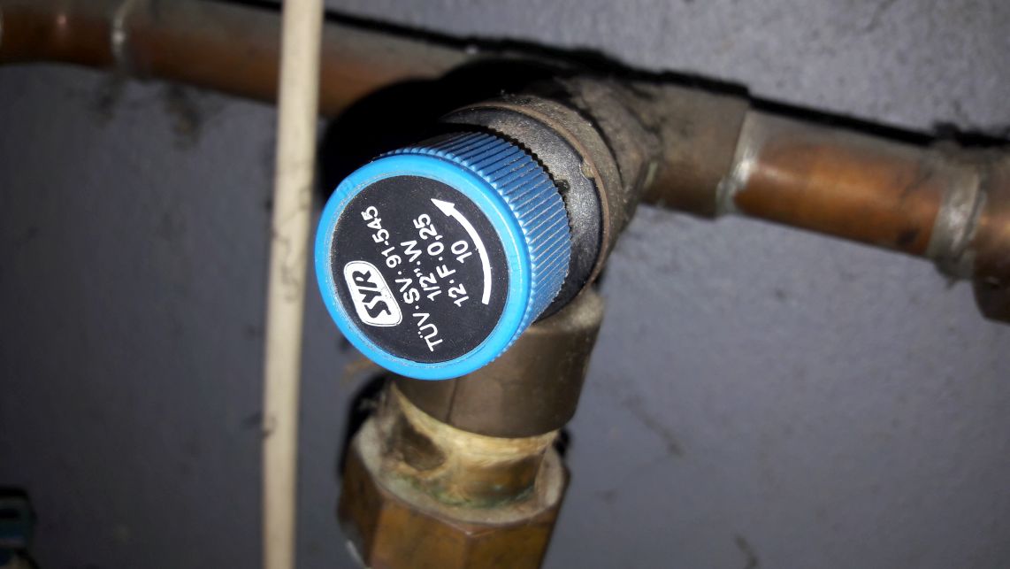

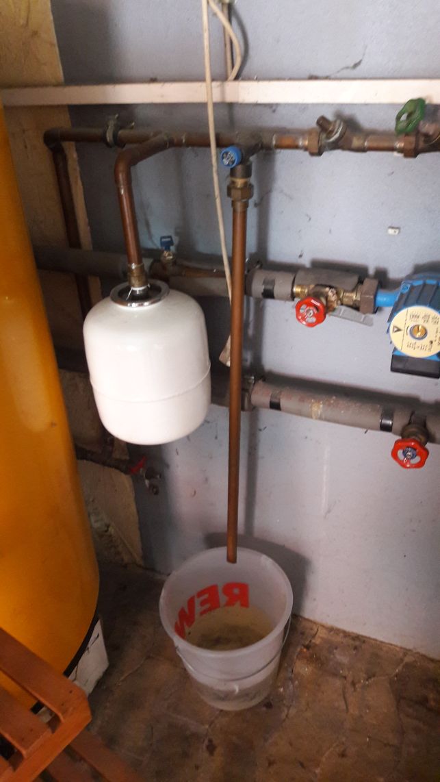

    ich benötige im Keller eine zusätzliche Wasserleitung.
    Nun habe ich dort die unten im Bild verlinkte "Wasserleitung" direkt vor dem Wasserspeicher, deren Sinn sich mir nicht erschließt. Der Vorbesitzer des Hauses konnte auch nicht sagen, wozu die gut ist...
    Das besondere: Der "Wasserhahn" dort öffnet bei kleiner Drehung, Wasser fliesst, und bei weiterer Drehung schließt er sofort mit einem klicken, also kein "normaler" Wasserhahn.
    Mein erster Gedanke war, diese ggf, unnütze Leitung für meine Wasserleitung zu nutzen (den Wasserhahn natürlich tauschen). Möglicherweise hat er aber doch eine Funktion, zum "entlüften" oder dergleichen eventuell?
    Kann das jemand sagen?

    Das ist das Sicherheitsventil in der Trinkwasserzuleitung zum Warmwasserspeicher.
    Eine Wasserleitung hast Du also schon.
    Was Du brauchst, ist ein Zapfventil. Dieses kannst Du rechts von dem Abperrventil, rechts im Bild, einbauen lassen.

    Also das Überdruckventil / Sicherheitsventil muss so bleiben, und ich muss in die (horizontal liegende) Wasserleitung ein T-Stück mit neuer Leitung einbauen? Also darf das Ruhr das nach unten zum Eimer führt darf ich nicht nehmen / das "Sicherheitsventil" nicht entfernen?
    Rechts von dem Absperrventil - ist es das mit dem grünen Drehgriff?

    Ja.
    Nein.
    Ja, das mit dem Grünen Drehgriff.
    Und bitte bitte nicht selbst anfangen zu basteln. Deine Talente scheinen woanders zu liegen. Lass es bei der nächsten Wartung von Deinem Installateur mitmachen.

    Öhm, vielleicht habe ich es ja mit den Augen: an dem Strang mit dem grünen Drehgriff hängt das MAG dran und das Sicherheitsventil. Richtig? Es wäre mir neu, an eine Kaltwasserleitung ein MAG und ein Sicherheitsventil dranzuhängen.

    Das ist schon in Ordnung so @Skogen allerdings sind sich da die Herren nicht ganz einig, den oft versagt das Sicherheitsventil in dieser Konstellation, es muss also häufiger mal manuell betätigt werden, der Einbau von Mag im KW Strang zur TW ist nicht regelwidrig, ausser das sich halt einige Probleme ergeben können.

    Welche Herren sollen sich denn da nicht einig sein? Das ist nicht nur in Ordnung sondern so Vorschrift. Bis auf das nicht durchströmte MAG. Das hat in einer Trinkwasseranlage nichts zu suchen. Wer sich die 5 Tropfen Ausdehungswasser am Sicherheitsventil nicht leisten kann, der sollte sich keinen Trinkwassererwärmer anschaffen.

    Es ist nirgends Vorschrift, in TW-Anlagen überhaupt Ausdehnungsgefäße einzubauen.
    Pflicht ist nur, das Zurückfließen von Ausdehnungswasser aus dem Speicher in den TW-Teil sicher zu verhindern. Das geht nur mit einem Rückflussverhinderer im Kaltwasserzulauf und fordert folgerichtig die Druckabsicherung mit einem Sicherheitsventil an gleicher Stelle ohne Absperrmöglichkeit zum Speicher. Ausdehnungsgefäße kamen erst mit der Wassersparmanie der Häuslebauer auf. Diese könnten hydraulisch überall sitzen, sind aber aus Alterungsgründen im Kaltwasserteil besser aufgehoben. Als man begriff, dass die Stichleitungen und das MAG selber absolute Keimschleudern sind reagierte der DVGW und ließ nur noch durchströmte MAG zu.
    Also nochmal: Es gibt keine Vorschrift, Ausdehnungsgefäße in TW-Anlagen einzubauen.
    Wer sollte etwas gegen das Durchschleifen von Armaturen haben und was hat das alles mit der Außenzapfstelle zu tun, die natürlich ebenfalls durchzuschleifen ist. Am besten das häufig benutzte WC dahinterschalten, weil die Spülung von den meisten Menschen betätigt wird. Beim Händewaschen sieht es schon anders aus.
