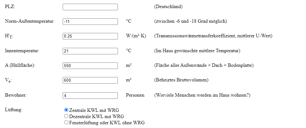

  18. #18 nordanney, 18.10.2023
    nordanney
    nordanney
    15.09.2021
    7.073
    4.244
    Niederrhein
    Welche WP liefert konstant 1.800 Liter pro Minute? Z.B. eine echt fette Vaillant VWL 125/6 A mit 12kW liefert nur 1.480 Liter bei 5K (die kleineren Modelle zwischen 600 und 800 Liter). So sieht das auch bei im Prinzip allen Herstellern aus.
    Dann also ca. 4.500 - 6.000 kWh Strom mit einer WP.
    Du wirst um eine Heizlastberechnung nicht rumkommen.
    Hast Du Daten zum Haus?
    Wenn Du diese Werte hast, bekommst Du in 30 Sekunden aber sehr genaue Heizlastberechnung.
