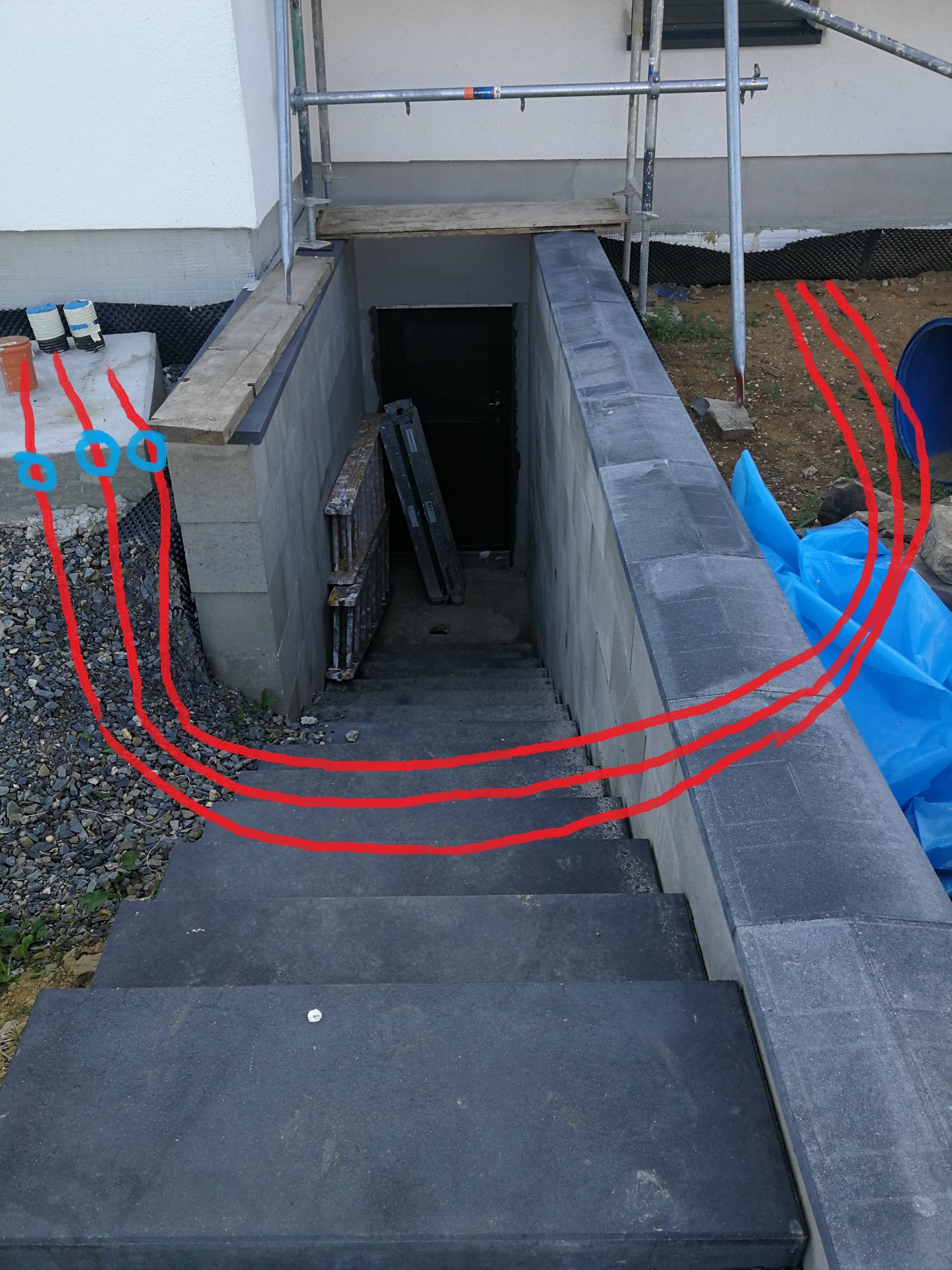

    Guten Abend zusammen,
    geplant ist die LWP Vaillant Flexocompact 88/4 mit Arocollect.
    Nun sollten heute endlich Vor- und Rücklauf durch die Leerrohre gezogen werden.
    Vaillant verlangt für die DA 40x3,2 PE100 mindestens ein LR DN 70.
    Verlegt und ins Fundament eingebunden wurden LR DN100 von Kabuflex.
    Im letzten Bogen unterm Fundament verkantet sich die starre PR-Leitung allerdings.
    Naja.. Nun zur eigentlichen Frage.
    Von Vaillant wird kein gedämmtes LR verlangt und auch der Energieberater hat nicht darauf bestanden.
    Zwischen Außen- und Inneneinheit sind es ca. 12m LR (min. 1m unter GOK verlegt).
    Ist hier mit hohen Verlusten zu rechnen?
    Heizlast vom Haus liegt bei 6 KW für 135 m2, falls das relevant ist.

    Ich vermute mal es gibt Verluste .
    Aber 12m ist schon sehr lang .
    Ging das nicht kürzer ?
    Gerade wenn es so ein Niedrigenergie-Haus ist ,sollte das doch möglich sein.

    Das es Wärmeverluste auf der Strecke von Außen nach Innen geben wird ist mir durchaus bewusst.
    Kann pauschal gesagt werden wie Hoch die je Laufmeter vom Verbindungsrohr sind?
    Mein Nachbar, ebenfalls Installateur meinte gestern ich hätte eher RWT Rohr- und Wärmetechnik GmbH anstelle der Kabuflex R - UV verlegen sollen.
    Vaillant allerdings "verkauft" Vaillant PE-Verbindungsrohr zwischen Innen- und Außeneinheit 2x10 m, 40x3,7 mm (Zubehör) - Heizung und Solar zu Discountpreisen als Verbindungsrohr. Das Vaillantrohr bekomm ich nicht durch das Fernwärmerohr geschoben sondern müsste ankoppeln. Kann mir aber nicht vorstellen, dass Vaillant ein Fremdrohr in den Garantiebedingungen zulässt.

    Beim Durchschieben der Verbindungsleitung bleibts immer ungefähr an den blauen Punkten hängen, ca. 1m vor Ende wo das Flexrohr in die Vertikale geht.

    Gerade mit dem Energieberater telefoniert. Der sagt, die Verbindungsleitungen (Soleleitungen) müssen nicht gedämmt werden.
