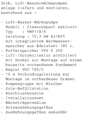

    Für Warmwasser ist doch der integrierte 185l Tank. Der Pufferspeicher ist doch wahrscheinlich zum Überbrücken der Abstellzeiten vom Stromversorger?

    Also das volle Programm der Effizienzvernichtung :(
    Die Wärmepumpe zu groß und ein Pufferspeicher verbaut, nicht gut und extra viel Geld bezahlt.

    Aber ist der Pufferspeicher nicht erforderlich für die Sperrzeiten durch den Energieversorger?

    Lass Dich nicht verrückt machen, alles nicht so schlimm bzw ok.
    Der HB muss auf die sichere Seite gehen und nach Heizlast auslegen.
    Wenn es mal 2 Wochen wirklich kalt ist und der EVU auch noch sperrt, Du viel WW brauchst, die WP nicht hinterherkommt und der Heizstab viel zum Einsatz kommt, dann stehen auch wieder viele Bauherren auf der Matte des HB und beschweren sich, weil die WP zu klein dimensioniert wurde.
    Der Puffer kostet etwas Effizienz aber das ist nicht alles. Vor allem wirkt er sich positiv auf das Taktverhalten aus.
    Auch die 5kW Kiste hätte 95% des Jahres getaktet, mit dem Puffer bekommt man vernünftige Laufzeiten hin.
    Ja, die 5kW WP hätte etwas besser gepasst, wäre ein paar € günstiger gewesen und wer das letzte Zehntel an JAZ rausholen will, verzichtet auf den Puffer.
    Bzgl. Takten wird aber die 8kW WP mit Puffer weniger takten als eine 5kW ohne Puffer.
    Fazit: das passt schon so und ist auf die konservative Seite ausgelegt. In der Gesamtbetrachtung aus Effizienz, Betriebssicherheit (z.B. auch EVU Unterbrechung) und Langlebigkeit eine vernünftige Lösung.

    Habe nach der Änderung auf die 88/4 von der 118/4 kein neues Angebot bekommen. Die 118/4 wurde mir im September 2018 für 14.000 € inkl. Montage angeboten.

    Was sind denn vernünftige Laufzeiten für Dich?
    Wenn eine WP 45 min läuft und mindestens eine halbe Stunde ruht, ist es völlig im Rahmen für eine On-Off-Maschine.
    Man geht von 120-150.000 Takten für den Kompressor aus bis er stirbt. Bei durchschnittlich 12-15 Takten in 24h hat man so um die 40 Jahre für den Kompressor :).
    Daher ist und bleibt so ein Minipüfferchen einfach nen monetärer Griff ins Klo und ist schlichtweg überflüssig.

    Hab mir grad auch noch die Heizlastberechnung angesehen. Wohnräume alle auf 20° nach Standard. In der Realität ist 20° meist zu wenig, ~22° ist eher so die übliche Wohlfühltemp (wir liegen sogar bei knapp 23° als Zieltemp)
    Also da kommt noch etwas oben drauf auf die 6kW (wobei die Lüftungsverluste meist zu hoch angesetzt sind als in der Realität vorhanden)

    Ja, die Heizlast wird nur leider fast nie mehr erreicht und wie gesagt sind solare Gewinne dort nicht eingerechnet...
