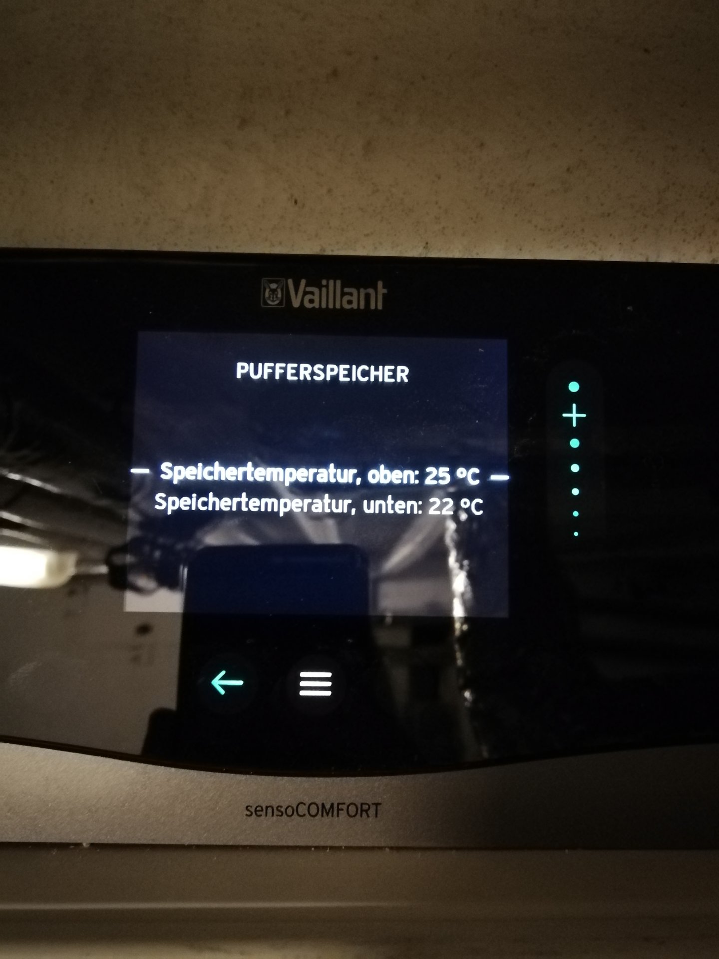

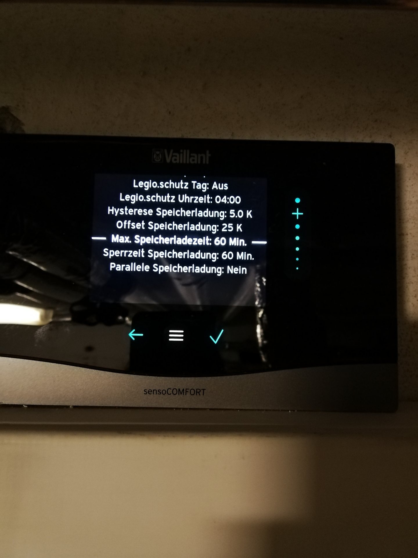

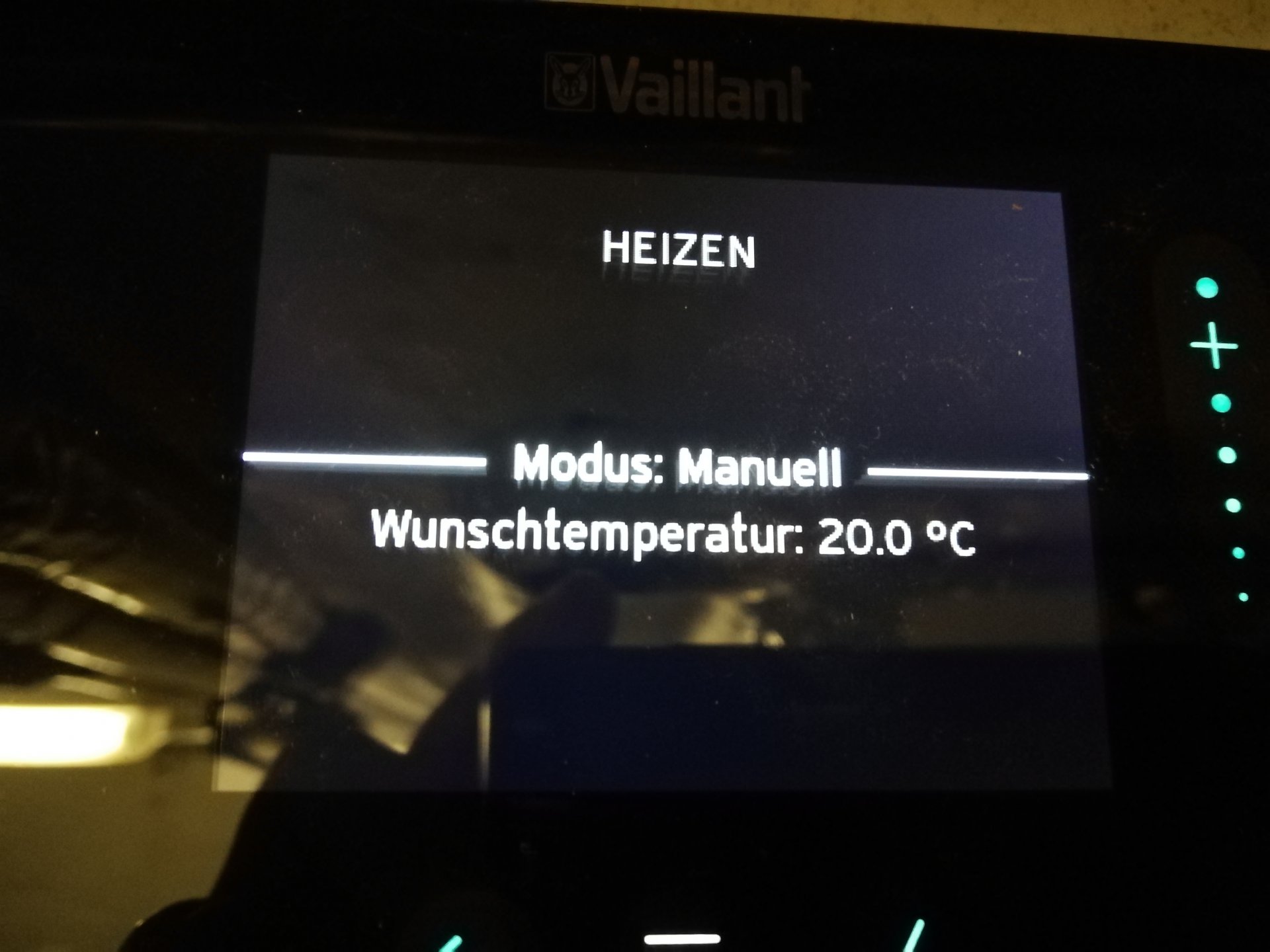

    So. Hier alles was raus finden konnte:
    Kompressorstart ab - 120°min
    Max Rücklauftemp. 70°C
    Kompressor Hysterse 7K
    Max. Restförderhöhe 700 mbar
    Konf. Gebäudepumpe heizen auto
    Konf. Gebäudepumpe WW auto
    Restsperrzeit 0min
    Leistungsgr. Heizstab 9kw
    Umweltpumpe sollwert 100%
    Konf. Lüfter auto
    Flüsterbetrieb Lüfter 20%
    Einfrierschutz - 28°C
    Freigabe notbetrieb nein
    Gerätekennung 41
    Vorlauftemperatur 75°C
    Vorlaufsolltemp. 28,5°C
    Einschaltverzögerung 0min
    Was ist nu alles falsch eingestellt?

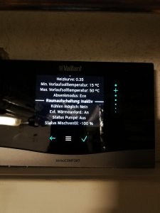

    Wenn Du einen Pufferspeicher hast, dann müsste es zwei Heizkurven geben, wie sehen die aus?
    Du musst in die Fachhandwerkerebene vordringen.

    Das sind alles Werte aus der Fachhandwerkerebene... Oder muss ich beim kleinen schwarzen in die Fachhandwerkerebene?

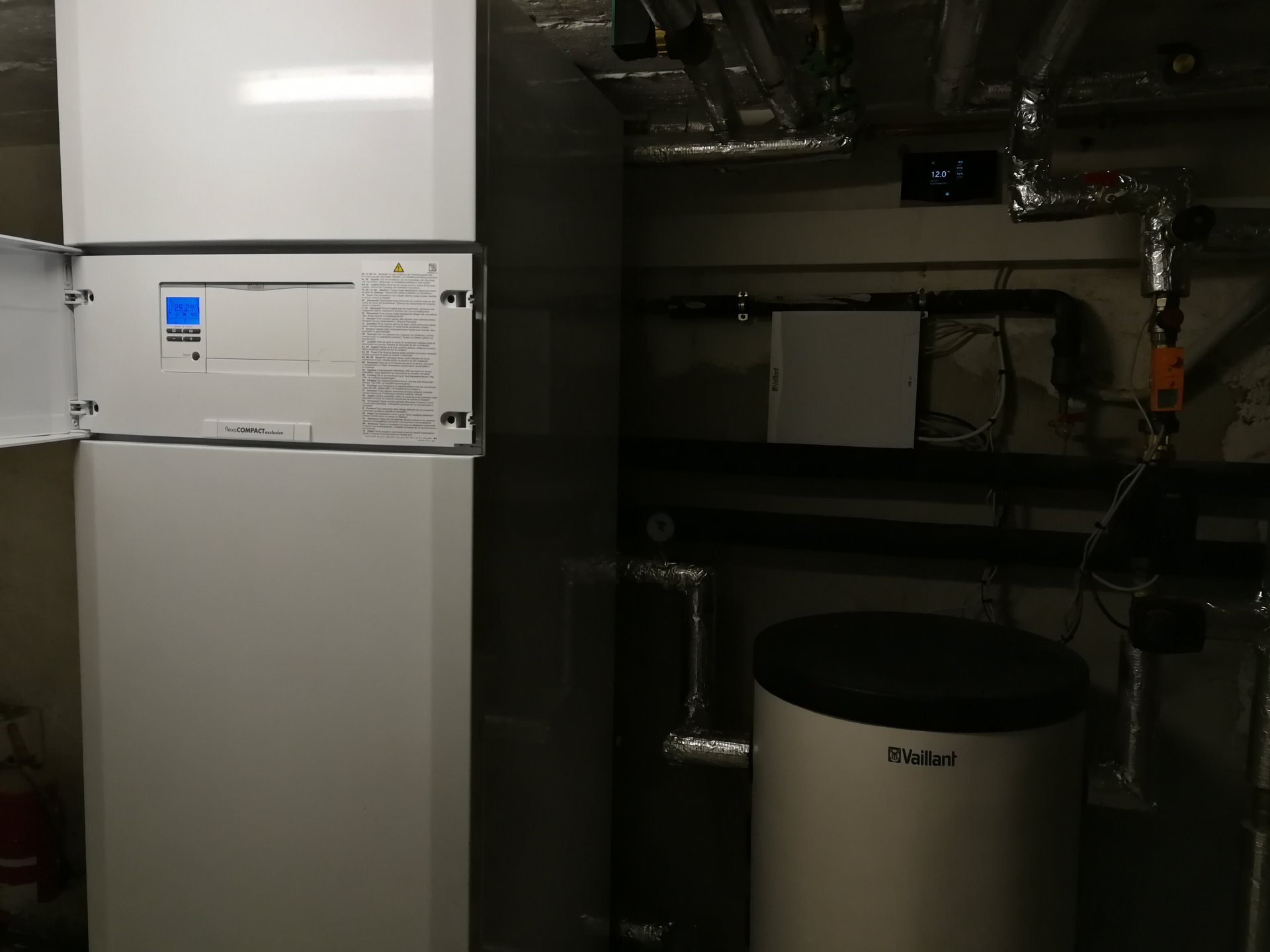

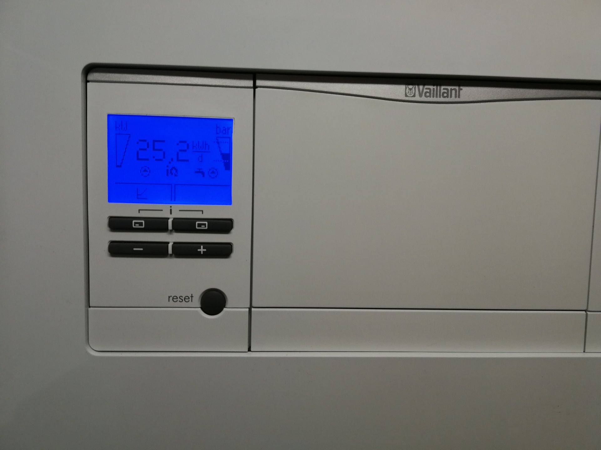

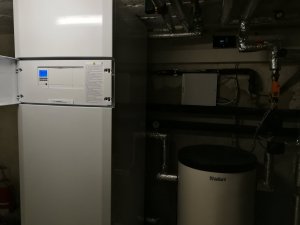

    Hach, was ist denn das Neues an der Flexo :)?
    Ja, daran ebenso die Werte geben - mach mal bitte ein Foto von der Einheit an der WP selber. Und gerne auch die ganze WP mal.
  19. #99 Fabian Weber, 29.02.2020
    16.300
    6.466
    Ja das kleine Display auch.

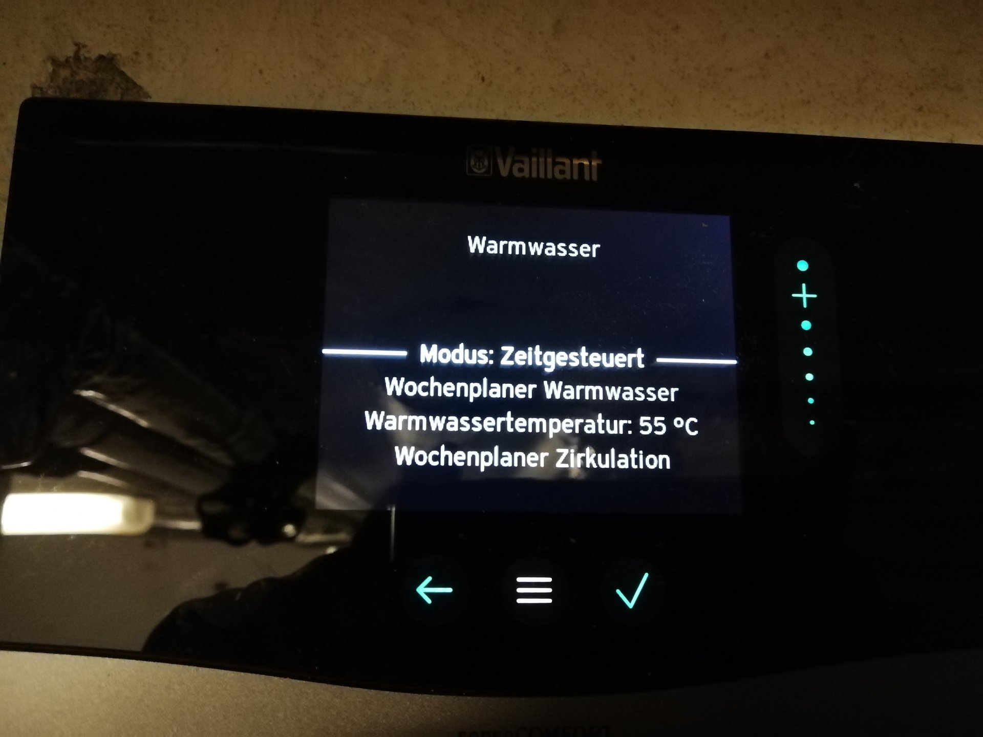

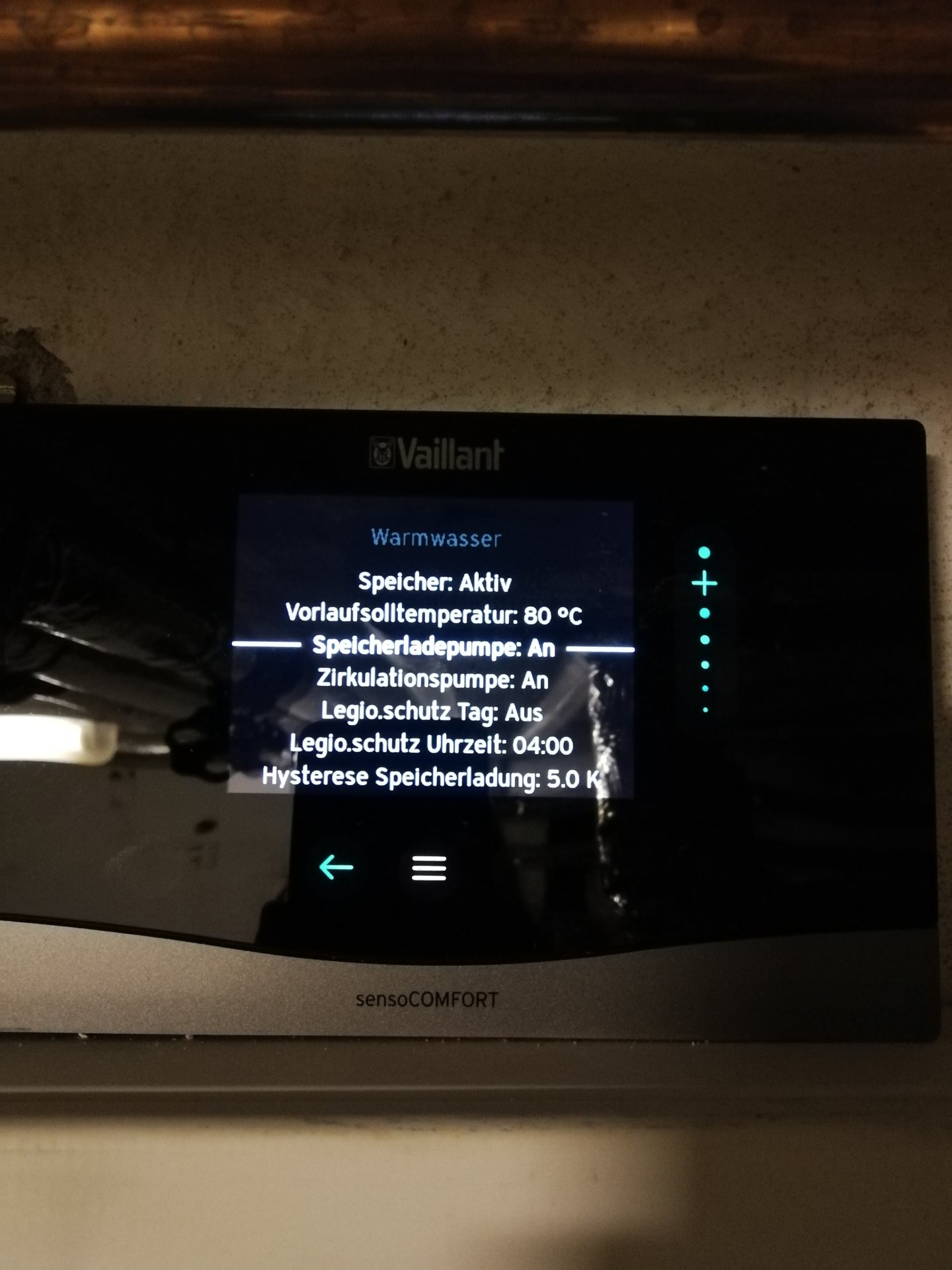

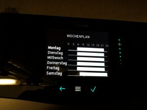

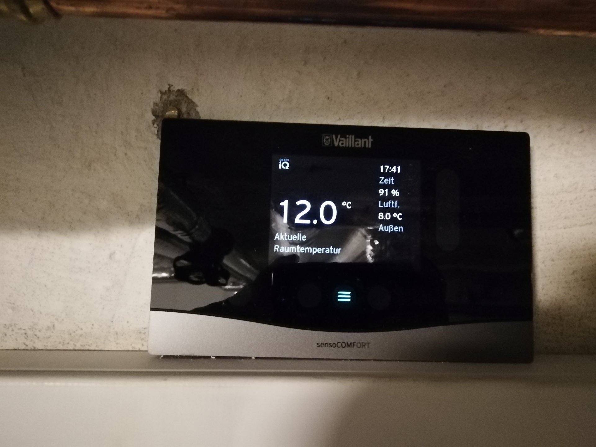

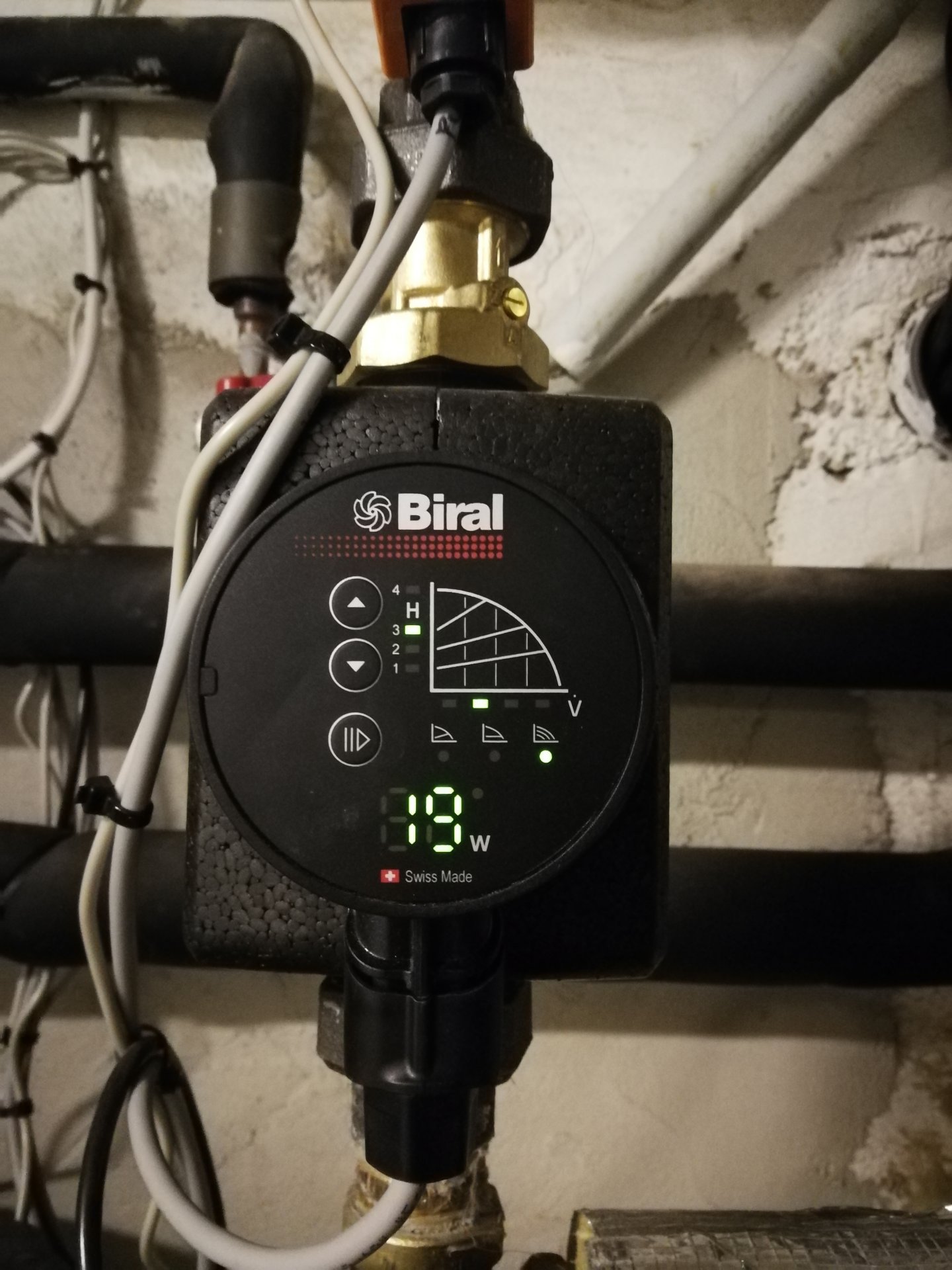

  20. #100 Feyerabend, 29.02.2020
    Feyerabend
    Feyerabend
    29.08.2019
    222
    44
    staat. geprüfter Bautechniker
    Köln

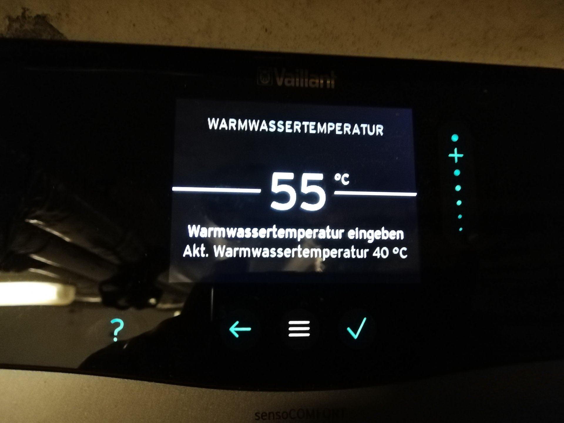

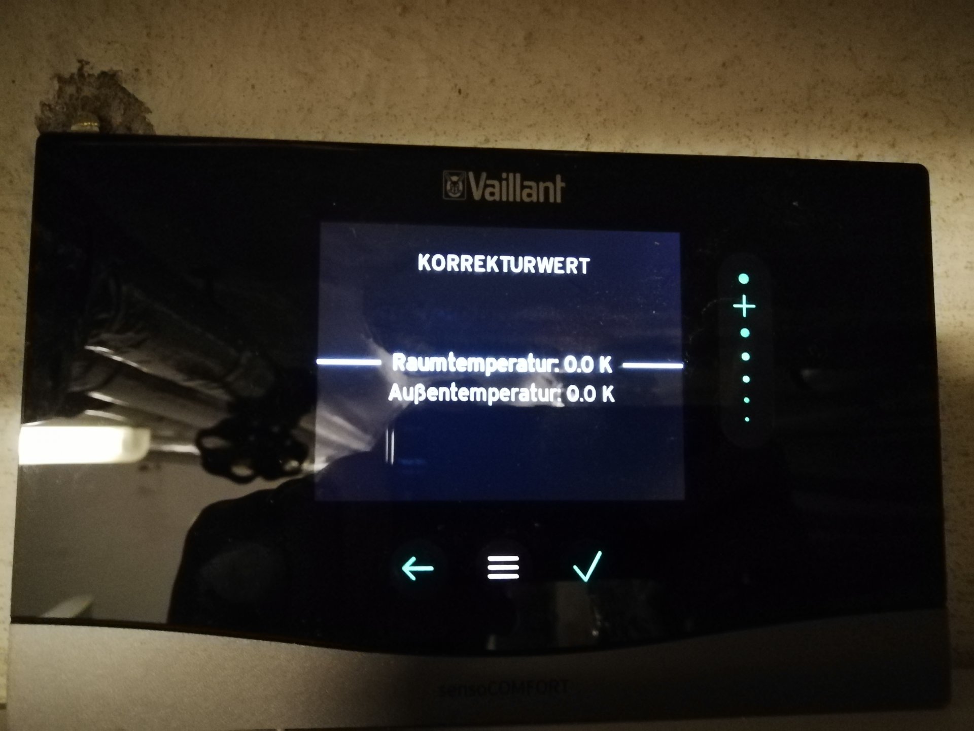

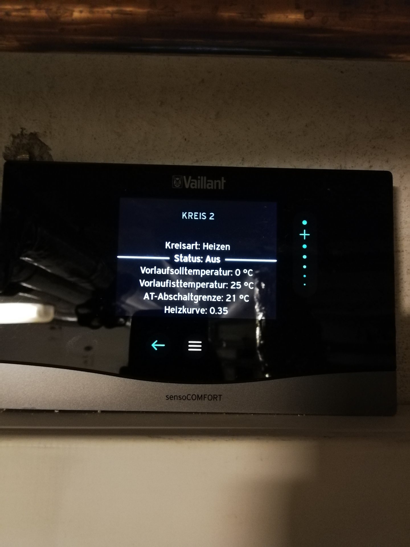

    Hier die Bilder.
    Warmwasservorlaufsolltemp.auf 80°C, muss die so hoch sein?
    Kreis 1 sind keine Einstellungen vorhanden.
