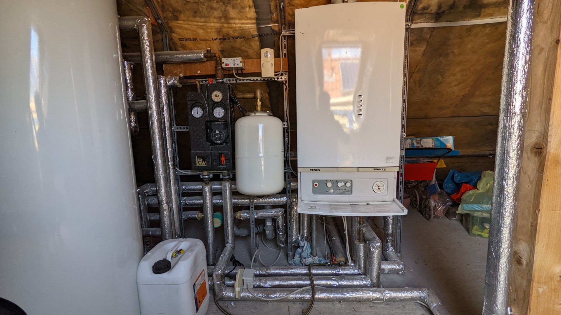

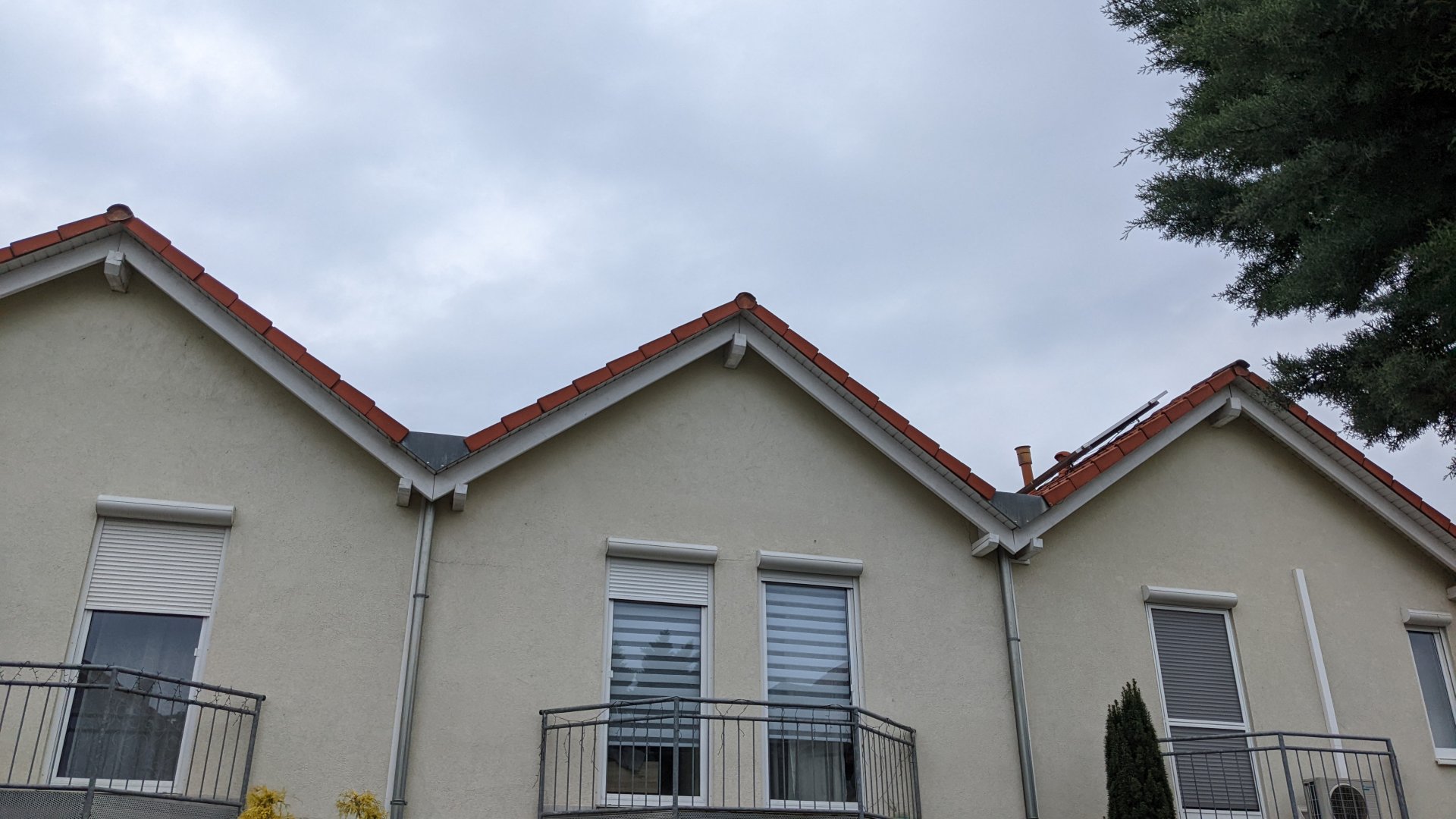

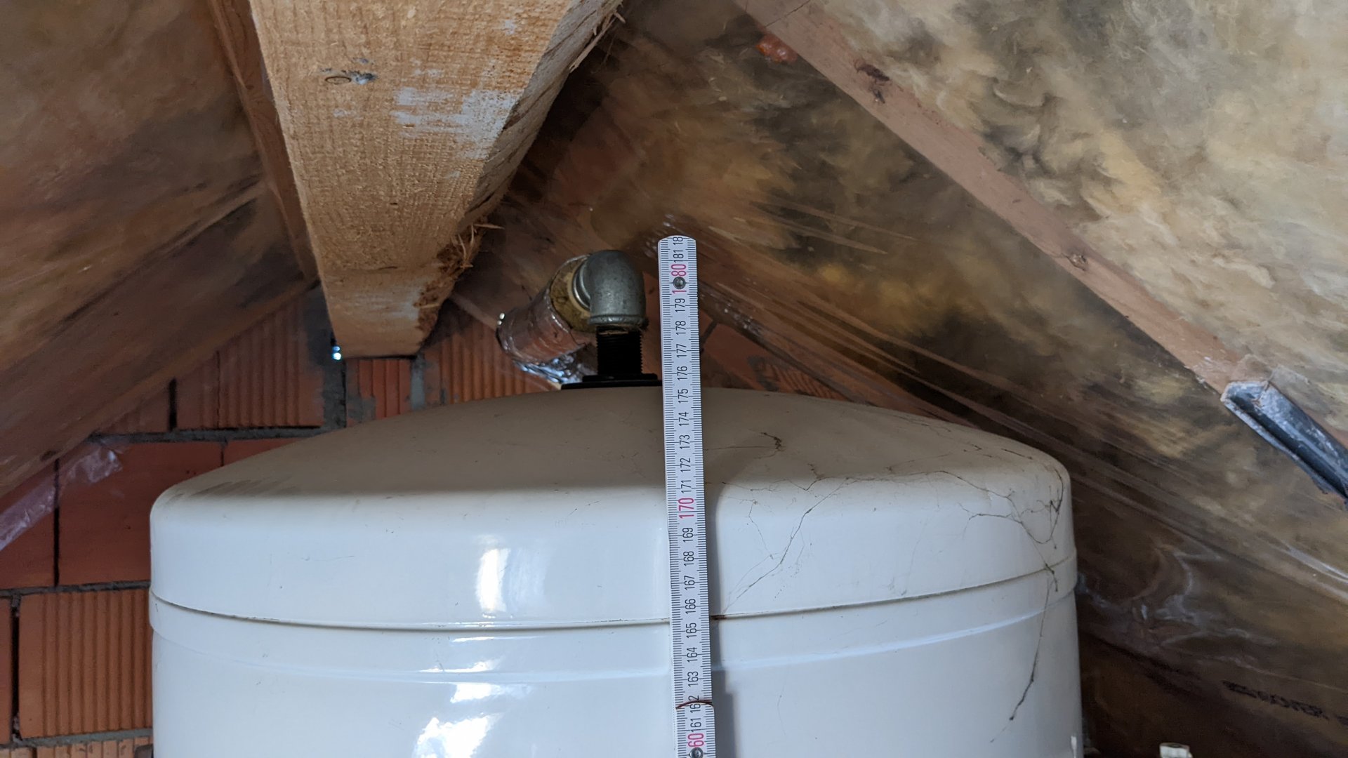

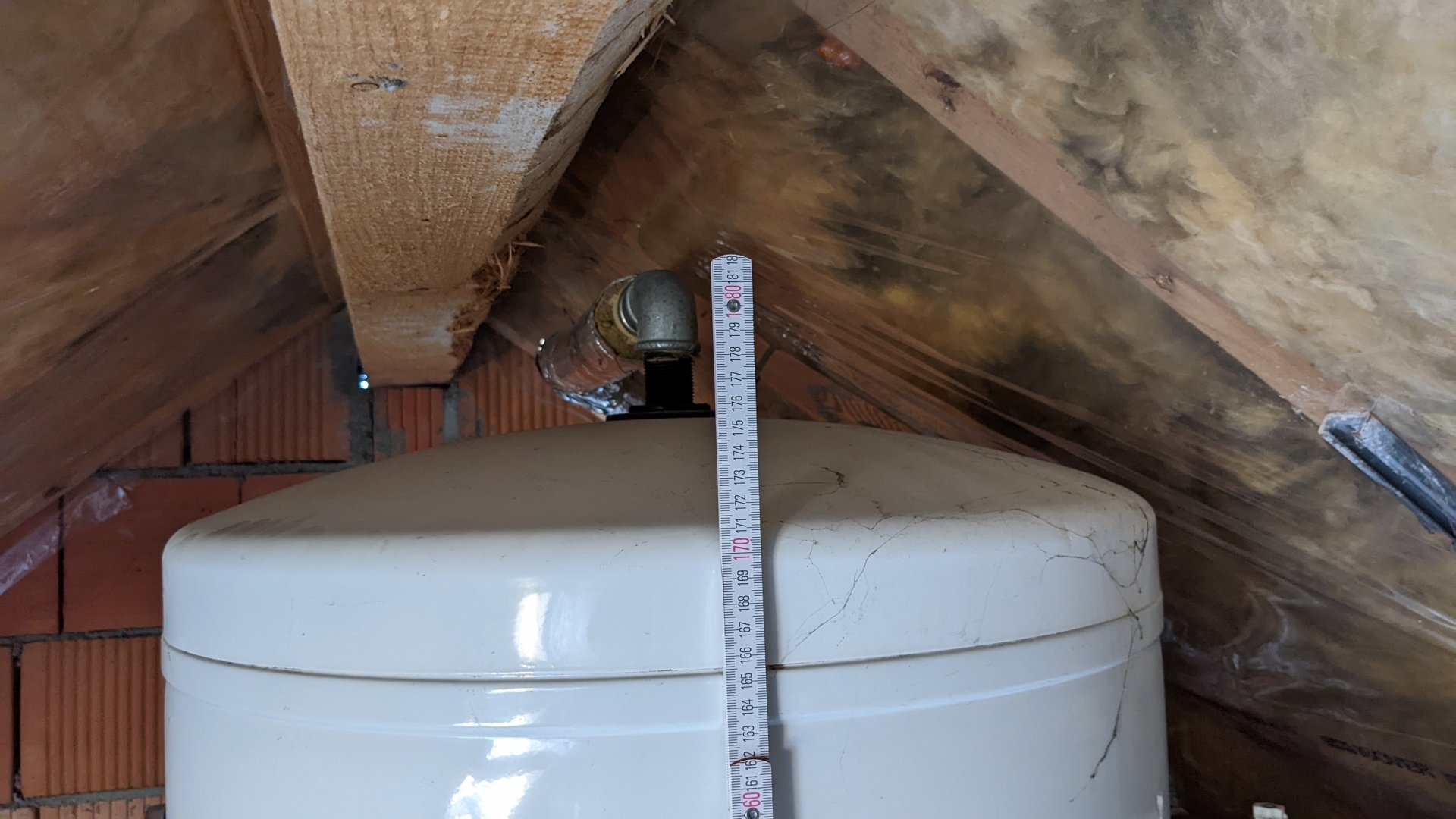

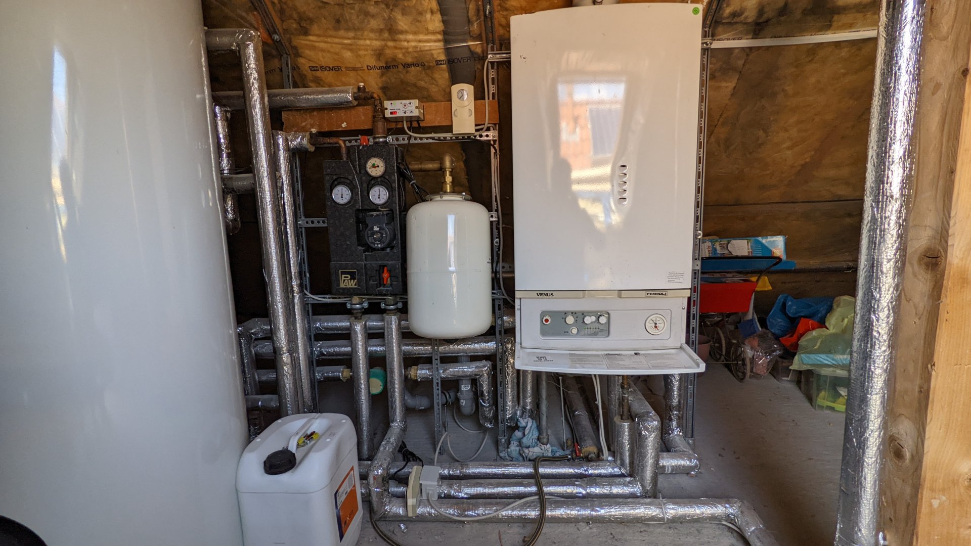

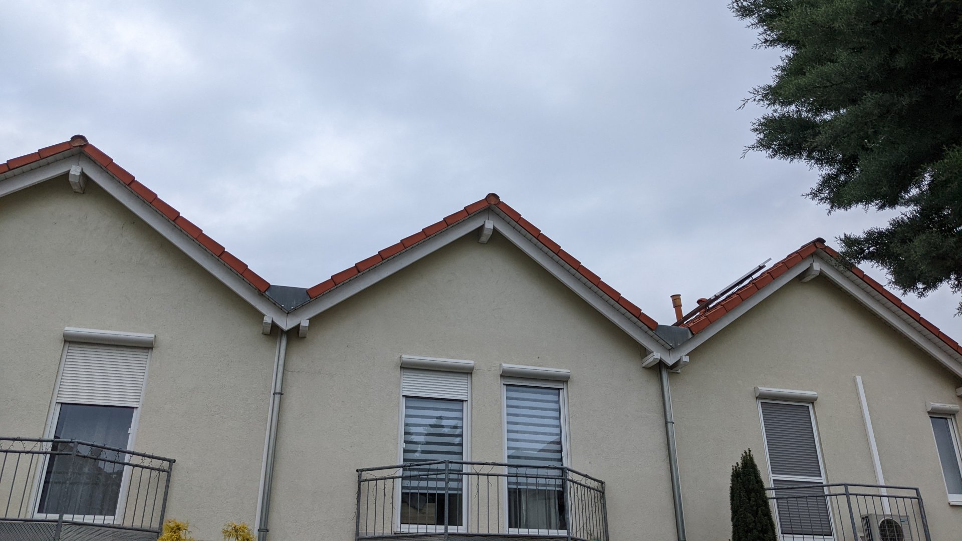

    Hallo, ich stehe vor der Entscheidung Gastherme erneuern oder WP. Heizung 22 Jahre alt genau wie die ST. ST wird zurückgebaut und das Dach ( Südseite ) mit PV belegt. WP müsste auf dem Dach montiert werden. Reihenmittelhaus, 4 Personen ( Kinder 17 und 23, bald nur noch 3 oder sogar 2 Personen ), 110qm, ca. 10500kwh Gasverbrauch durchschnittlich, HK, Dachzentrale. Probleme: die Auszugstreppe zum Speicher ist nur ca. 50 cm breit und 110cm lang. Dachfenster ca. 60cm breit, ausgehängt ca. 70cm. Höhe des Warmwasserspeichers und des Dachbodens. Speicher muss wahrscheinlich über Dach eingebracht werden, ebenso der alte Speicher raus.
    HB Vorschlag:
    Paket Splitwärmepumpe WWP LS 8-B - RE mit Trinkwasserspeicher Annahme 110m² Wohnfläche mit ca. 60 W/m²
    Auslegung 55/45/21°C
    komplett mit Autokran und Elektro 31500 Euro incl. MwSt.
    Gas Weishaupt WTC 15, Speicher mit Heizwendel ( um überschüssigen Strom der geplanten PV selbst zu verbrauchen )ca. 16500 komplett. Erscheint mir beides zu Teuer. Wäre WP auf dem Dach überhaupt möglich?
    Anderes Angebot über heizungonline Viessmann Vitodens 200 + Vitocell 100 160l + hydraulischer Abgleich, Abgsführung und Antrag beim Netzbetreiber ca. 9000 Euro.
    Bin mir nicht sicher ob WP sich überhaupt rechnet.
    Bin für Vorschläge und Tipps dankbar
