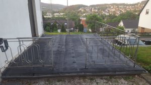

    Hey Leute,
    wir hatten bisher auf unserer Terrasse (Garagendach) Waschbetonplatten liegen. Die Platten lagen auf Plattenlagern direkt auf dem Dach. Diese habe ich vor kurzem alle entfernt. Das Dach ist nun also "nackt", sprich Dachpappe bzw. Bitumenschweißbahnen. Natürlich ist diese nicht absolut plan, sondern weißt Wellen auf, so dass sich Regenwasser zwischen den Dachträgern sammelt (siehe Bild). Bisher ist aber alles dicht.
    Wir haben uns nun für WPC Terassendielen entschieden. Diese sind samt Unterkonstruktion bestellt und kommen Ende Juli.
    Meine Idee ist die Unterkonstruktion auf Stelzlager zu setzen. Das ganze dann mit den Terrassendielen belegen und ca. 2 Prozent Gefälle einplanen, von Hauswand weg (auf dem Bild von links nach rechts.)
    Zwischen die Terassendielen möchte ich einen Fugenschlauch legen und die Terrasse zusätzlich bedachen (Anlehncarport mit Doppelstegplatten), so dass so wenig Regenwasser wie möglich unter die Dielen kommt.
    Nun weiß ich aber nicht so recht wie ich die Stelzlager mit dem Dach verbinden soll. Anschrauben fällt weg, da das Dach sonst undicht wird. Evtl. Kleben?
    Müssen die Stelzlager zwangläufig befestigt werden? Oder reicht das bloße aufsetzen von Unterkonstruktion samit Dielen?
    Danke im Voraus für jeden guten Tipp :)

    ... alternativ habe ich auch noch Mörtelsäckchen im Kopf. Wird die Unterkonstruktion dann nur auf die Säkchen gelegt? Ohne Verschraubung etc.

    Ich habe meine Stellarer auf eine Bautenschutzmatte gestellt. Das ganze ohne Befestigung. Die UK deiner Dielen wird mit den Stelzlagern verschraubt und dann die Dielen mit deiner UK. Da bewegt sich nichts mehr.

    Mehr Informationne wären sehr hilfreich! Wie sehen die Stelzlager aus ? (Hersteller, Material, Größe), am besten sende mal ein Link oder Bild

    noch habe ich keine Stelzlager gekauft. Bestehen denn eklatante Unterschiede? Ich würde sonst bei eBay nach den günstigsten suchen, bei ca. 100 Stück wird das schon ne Menge kosten.
