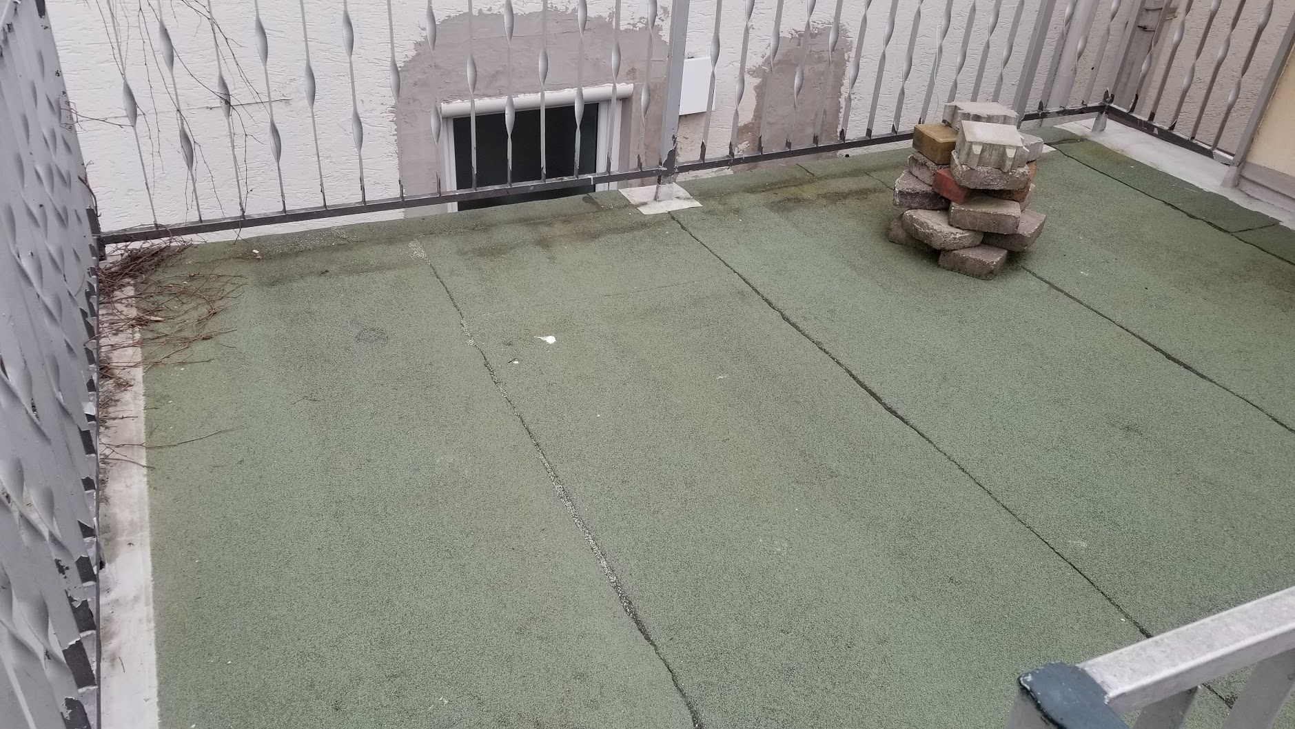

    Hallo Bauexperten,
    ich möchte gerne eine WPC-Terrasse auf meine Dachterrasse selbst verlegen.
    Rahmenbedingungen:
    • Die Dachterrasse wurde mit Bitumenbahnen vor ca. 2 Jahren neu-abgedichtet.
    • Entsprechende Neigung, damit Regen abläuft, ist gegeben.
    • Dachterrasse hat schon einige Unebenheiten
    • Ich möchte auf keinen Fall (vermute sollte auch nicht!) den Bitumenboden Bohren, um die Unterkonstruktion für die WPC-Terrasse zu befestigen. D.h. ich würde es gerne schwimmend verlegen.
    • Ich möchte die WPC-Terrasse so niedrig wie möglich verlegen, d.h. Erhöhung der Boden vermeiden.
    Nach einiges an Recherche würde ich gerne genau folgende Lösung verwenden:
    Die Frage ist, ob aus Expertensicht welche bedenken dazu gibt ?
    Meine Gedanken dazu :
    • im Unterschied zum Video habe ich kein Boden, in den Wasser "reinfließen" kann, sondern Wasser muss weiter abfließen bis die Dachrinne.
    • Durch die Verlegung der Aluschienen auf die Auflagepads dürfte das Abfließen nicht verhindert sein.
    • Oder gibt es Bedenken ?
    • Andere Bedenken, die ich übersehe ?
    Weitere Fragen, falls die Idee doch Umsetzbar wäre:
    • Spielt dabei eine Rolle, in Welche Richtung die Aluschienen verlegt werden in Bezug auf die Abflussrichtung des Wassers bzw. Neigungsrichtung des Bodens (d.h. ob quer- oder parallel dazu)? Durch die Verlegung auf die Auflagepads dürfte die keine Rolle spielen, bin aber auch unsicher
    • Benötige ich auch Umkrautvlies darunter ?
    Anbei noch ein Bild der Dachterrasse.
    Vielen Dank im Voraus für jeder Hinweis.
    Grüße
    Ariel
