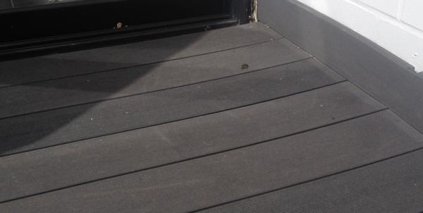

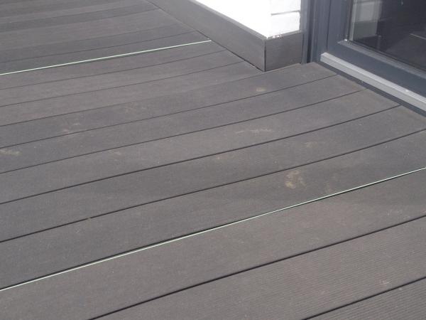

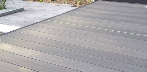

    Zeig mal Bilder von den Extremstellen...
    Mobil gesendet...

    Auf zwei der drei Bilder habe ich eine gerade Linie eingefügt. So kann man gut erkennen, wie die Profile "durchhängen."
    Auf dem Bild, auf dem die graue Tür zu sehen ist, kann man außerdem erkennen, dass mehrere "Wellen" entstanden sind. Hochpunkte stellen dabei immer die Stellen dar, an denen die Unterkonstruktion liegt.
    Insbesondere dort wo es zu den Platten geht, drehen die Profile nach oben ab. Dadurch bleibt dort bei Regen Wasser stehen und dadurch auch der Schmutz an der Terrasse hängen. Kann man ggf. auch an den etwas helleren Stellen erkennen.
    Fazit: An den Enden - sowohl Haus als auch Teichseitig - zieht es nach oben. Leichte Wellen / Erhebungen dort wo die Unterkonstruktion verläuft.

    1.UK nicht wirklich richtig ausgerichtet (besonders wichtig wenn nicht festgeschraubt werden kann) das schlabberzeug hätte wahrscheinlich(mit sicherheit) vernünftig unterlegt werden müssen .
    2.das die abstände der UK eingehalten sind mag ich nicht wirklich glauben. kann aber täuschen .
    3.die befestigungsklammern schwächeln wahrscheinlich auch ....
    WPC:mauer

    danach sieht es auf deinen fotos nicht aus
