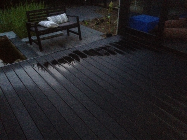

    Demnach also kein eigentliches Schüsseln, sondern ein Durchbiegen, das teils zum Durchhängen wurde, in den Feldern.
    Abhilfe:
    Demontage, dann Wiedermontage auf einer stabilen und gut ausgerichteten Unterkonstruktion mit DEUTLICH geringerem Auflageabstand (ich würde ihn schlichtweg halbieren, also einfach in jedem Feld einen zusätzlichen Holm einziehen).

    hab mich also nicht getäuscht .
    wenn ich nich nicht irre schreiben die lieferanten von dem elend maximal 40cm vor . irgendwo habe ich glaube ich sogar 30cm gelesen ...
    50-60cm nehme ich bei erstklassigem bankirai , bei einer geschraubten UK

    Hello again,
    nach den Hinweisen bzgl. Neuaufbau mit engerer Unterkonstruktion habe ich oben noch ein Foto im aktuellen Status eingefügt.
    Darauf ist zu erkennen, wie das Wasser bei Regen auf der Terrasse stehen bleibt. Obwohl Gefälle vom Haus aus in der Unterkonstruktion berücksichtigt wurde, haben sich die Dielen dort so "hochgezogen", dass das Wasser nicht mehr ablaufen kann. Es entstehen Pfützen.
    Dort wo die Pfützen sind, bleibt natürlich nach dem Abtrocknen der Schmutz haften.
    Durch das "Hochziehen" federt die Terrasse natürlich ordenlich an den Enden, wenn man drauf tritt. Es ist, als ob sie nicht aufliegt.
    Weiterhin bin ich sehr dankbar für zusätzliche Vorschläge, was bei einem eventuellen Neuaufbau berücksichtigt werden sollte. :winken
    Herzliche Grüße
    CK
  5. #25 wasweissich, 14.05.2014
    wasweissich
    wasweissich Gast
    Eine wirklich stabile UK am besten aluprofile, richtig dicht gesetzt.
    Dass die flitzebögen nochmal eine gescheite form annehmen glaube ich auch nicht,also neue dielen beschaffen.
    Somit ist das ding totalschaden . Für das geld könnte man dann auch eine gescheite holzterrasse bauen....
