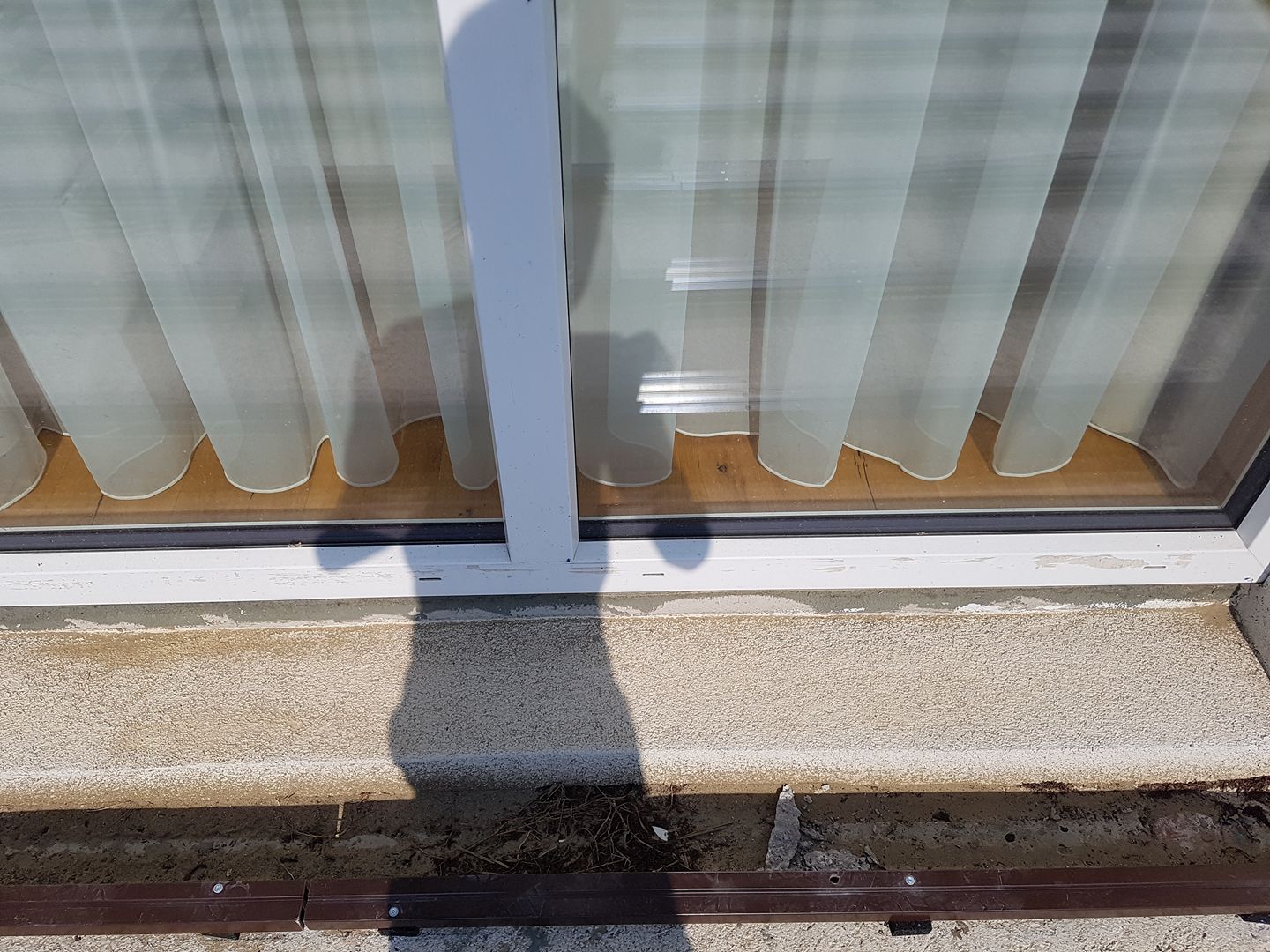

    habe meine Häussler WPC Terrassendielen verlegt, besser gesagt die Unterkonstruktion aus 30x50mm WPC mit 2cm Pads drunter, dass ich mit Diele auf 8cm Aufbauhöhe komme, weil dies so vom Baumeister geplant war. Die Terrasse war Beton, die Dielen wurden hier mit 6x80er Nageldübel rein geschlagen.
    Meine Frage, bei der Terrassentüre habe ich so eine "Stufe" vor dem "Rigol". Sieht aus, wie wenn es EPS Platten oder sonstige Dämmplatten wären mit Putz drüber. Kann ich hier die Unterkonstruktion vom WPC drauf Nageln mit Nageldübel (wie beim Beton), oder würde ich so die Hausabdichtung verletzen? Bei den Fixglaselementen hbe ich es einfach mit Silikon drauf geklebt, da wird nie jemand drauf steigen, aber bei der Terrassentüre, da steigt man genau dort immer drauf.

    Ich würde es auch kleben. Die Belastung kommt in der Regel von oben. Und sooft steigt man nicht drauf, meist läuft man mit einem größeren Schritt drüber.
