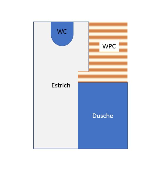

    Hallo liebes Bauexpertenforum,
    ich bin zur Zeit dabei mein Badezimmer komplett zu renovieren (Skizze im Anhang). Der Rohrleitungsbau ist soweit abgeschlossen. Nun geht es weiter mit dem Boden bzw. Bodenbelag.
    An den Positionen WPC und Dusche ist kein Estrich vorhanden, sondern direkt die Rohdecke (OG). Vorher war dort die Badewanne + Duschwanne installiert, beide sind raus geflogen. Als Dusche (Eingang/Ausgang in Richtung WPC Dielen) wird eine bodenebene Duschwanne aus Kunststein (Ideal Standard Ultra Flat S) direkt auf die Rohdecke installiert. Der Abfluss der Dusche kommt aus der Wand wo das WC installiert ist. Der vorhandene Estrich bekommt, wie in der gesamten Wohnung eine weiße hochglänzende Epoxidbeschichtung (ca. 3 -4mm).
    Jetzt zu der eigentlichen Frage bzw. mein Vorhaben:
    Ich möchte den restlichen offenen Boden mit WPC Dielen auslegen und zwar direkt auf die Rohdecke. Jedoch sind da einige Fragen offen.
    1) Ist eine (Wärme)-Dämmung auf der Rohdecke nötig? (Obergeschoss, darunter weitere Wohnung)
    2) Die WPC Dielen haben natürlich Fugen, welche nicht Dicht sind, d.h. nach einem Duscherlebnis werden sicherlich paar Tropfen durch die Fugen auf die Rohdecke tropfen. Darunter befindet sich eine Art Auffangwanne. Das Wasser bzw. die Feuchtigkeit wird gesammelt und kann nur noch durch die Verdunstung raus. Wie bekomme ich die Rohdecke Wasserdicht?
    Bitte um weitere Tipps oder Ideen.
    Vielen Dank und liebe Grüße.
    Coskun
