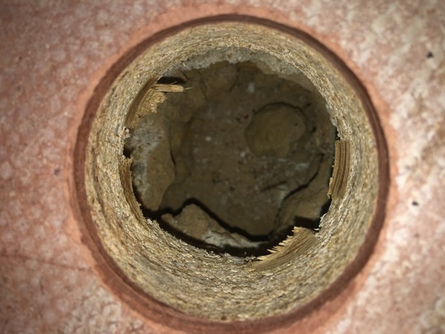

    Hier mal ein Foto vom Estrich, kann jemand sagen, was das ist und wie man bei diesem Material mit der Schimmelentfernung am besten vorgeht?
    Danke!!!

    Was läuft denn für eine Trocknung? Raumlufttrockner oder Gebläsetrockner mit Schläuchen im Estrich zur direkten Trocknung der Estrichdämmung?
    Ich sehe da auf dem Foto
    - roten Linoleumkleber,
    - Spanplatte
    - Dämmung
    Wenn dieser Fußbodenaufbau mengenmäßig nennenswert mit Wasser unterlaufen wurde, dann sollte man ihn austauschen!!!

    Der Estrich kommt raus! Ich habe einen Gutachter bestellt, und er war auch der Meinung dass sich das nicht trocknen lässt. Heute durfte ich die Gebläsetrocknung ausschalten!
    Auf was muss man beim Entfernen des SteinHolzestrich achten, eine Probe auf Asbest untersuchen? Ich kann mir nicht vorstellen, dass nach dem Entfernen nicht überall Feinstaub herumfliegt…
