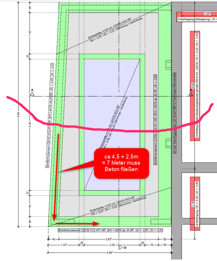

    bin gerade in Abstimmung mit meiner Baufirma bzgl. dem Gießen des Streifenfundament von dem Keller
    Die Firma möchte den Beton kübeln , also mit einem Bagger und einer Betonbome verarbeiten.
    Aufgrund Grenzbebauung kann der Bagger nicht um das Loch rangieren. Somit ist die Reichweite beschränkt auf den Ausleger des Baggers.
    Daher ergibt sich nun die Frage , wieweit ein Beton selbst in der Schalung verlaufen kann bzw. darf ??? Aufgrund Bewehrung kann der Beton auch nicht mit der Schaufel gezogen werden...
    Das Streifenfundament ist ein Viereck , somit muss der Beton auch ums Eck fließen :-)
    Danke schon mal für euer Feedback

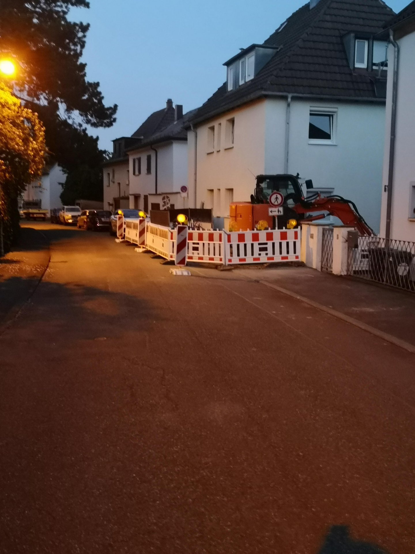

    sorry etwas mit Verspätung ..die Baustelle hält einen auf Trap :-)
    Anbei mal ein paar Details ... siehe Bilder im Anhang.
    Auf den Bilder ist die Baustelle / Bagger zu sehen und die Reichweite (habe den Radius des Bagger eingezeichnet)
    Wie bereits geschrieben möchte sich die Firma die Mastpumpe / Pumi etc. sparen und den Beton entsprechend mit dem Bagger kübeln.
    Der Beton hat dann immer noch eine Distanz von ca. 7m zu überwinden ...
    Bin gespannt auf euer Feedback...
    Danke schon mal
    Gruss
    Achim

    Das Problem wird hier die nicht zu vermeidende Entmischung des Betons sein.
    Warum WU-Beton beim Streifenfundament? Wer hat das geplant, was sagt derjenige dazu?
    Die sollen einen pumi nehmen und fertig. Kostet ja nicht die Welt.

    danke für das Feedback.... die Entscheidung für eine Pumpe ist gefallen, wie du schreibst ist die Entmischung ansonsten gegeben.
    Bei unserem Betonlieferanten kostet leider die Pumi im Endeffekt das gleiche wie eine reine Mastpumpe.
    Nächste Woche soll es hoffentlich so weit sein..
    Was spricht gegen WU Beton für das Streifenfundament ?
